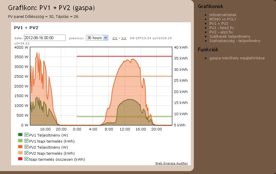

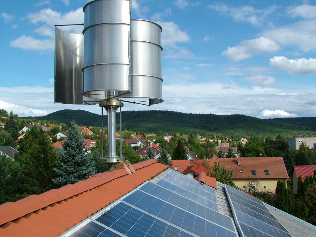

(#) gaspa válasza fobq hozzászólására (») Aug 29, 2012 /
Egyetértek az előttem szólókkal,annál is inkább,mert nekem elég régóta mindkettő van(a 1286637 számon kép is van)és mindkettő termelési adatai kb.egy éve rögzítve.
Amíg 3 napelemem volt,egyetlen inverterrel táplált be a napelem és a szélgenerátor,csak kis technikai kérdés.A szélgenerátor nekem csak hobbi,azt szoktam mondani,hogy aki Magyarországon háztartási célra szélgenerátort árul,az már a" megélhetési bűnözés"kategóriába tartozik.Gyakorlatilag a szélgenerátor töredékét termeli azonos teljesítményű napelemhez képest.

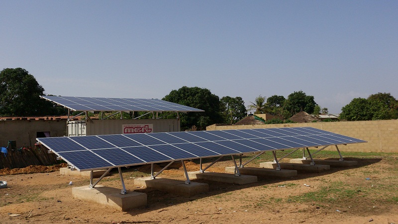

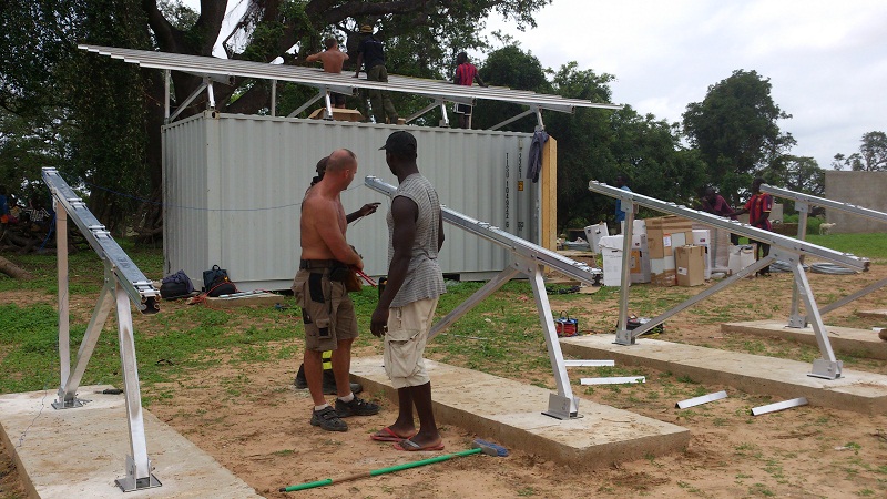

(#) elhungaro hozzászólása Aug 29, 2012 / 1
Sziasztok! Üdv Szenegälbol, na vegre van internetem! Sziget üzemü napelemes rendszert, es napelemes lämpäkat ällitunk nagyon szegeny, eldugott helyeken! Ime a fotok:
(#) DC4eva válasza elhungaro hozzászólására (») Aug 29, 2012 /
Én csak gratulálni tudok a dologhoz! Csak így tovább!
Egyszer ha sok pénzem lesz én is nagyon szívesen csinálnék valami hasonlót. Reméljük sor kerülhet majd rá valamikor. Milyen projekt keretében végzitek eme nemes cselekedetet?
(#) cimopata válasza elhungaro hozzászólására (») Aug 31, 2012 /
Szintén csak gratulálni tudok. Ahogy említetted is ilyen helyeken az tényleg hatalmas dolog!
