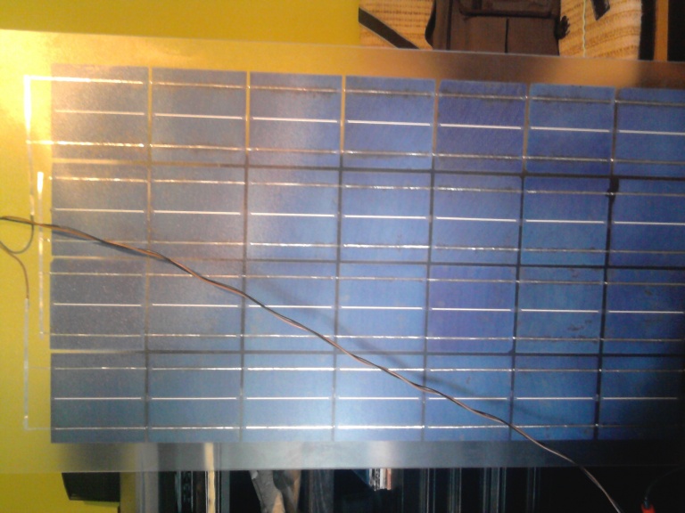

(#) Kastler hozzászólása Okt 21, 2012 /
Elkészült az első napelemem. Nem is volt olyan szörnyű forrasztani a cellákat. Legalábbis ami megsérült az nem a forrasztáskor sérült meg hanem a kezemben tört le a sarka. Valami keretet kell még csinálnom neki meg szilikonnal le tömíteni.

(#) Barret válasza Kastler hozzászólására (») Okt 22, 2012 /
Ugye nem csak 28 cella van mint a képen látható?
Mert ennyivel nem igazán lehet 12V-os akksit tölteni.
Már ha arra kell,amire gondolok
(#) Kastler válasza Barret hozzászólására (») Okt 23, 2012 /
Természetesen 36 darab ilyen cella van rajt csak túl közelről készült a kép. Igen szigetüzemben gondolkodok és aksit akarok tölteni vele.
(#) Barret válasza Kastler hozzászólására (») Okt 23, 2012 /
Akkor jó lesz!
