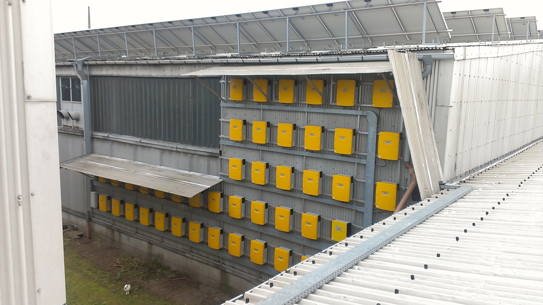

Lehet persze. Mi egy ilyen szornyeteget epitettunk ami a kepen van. Az mind 3 fazisu inverter. Bar mondjuk ennek a rendszernek mar kulon transzformatora van es ugy csatlakozik halozatra. Az egesz rendszer kozel 1MW-os. A kepen ez csak egy toredeke. Van meg egy ket kozponti inverter, vannak 17kW-os SunnyBoy-ok is, Siemens, Fronius. Jo vegyes a rendszer. Tobbnyire polikristalyos modulokat hasznaltunk de van mono es vekonyreteg is.

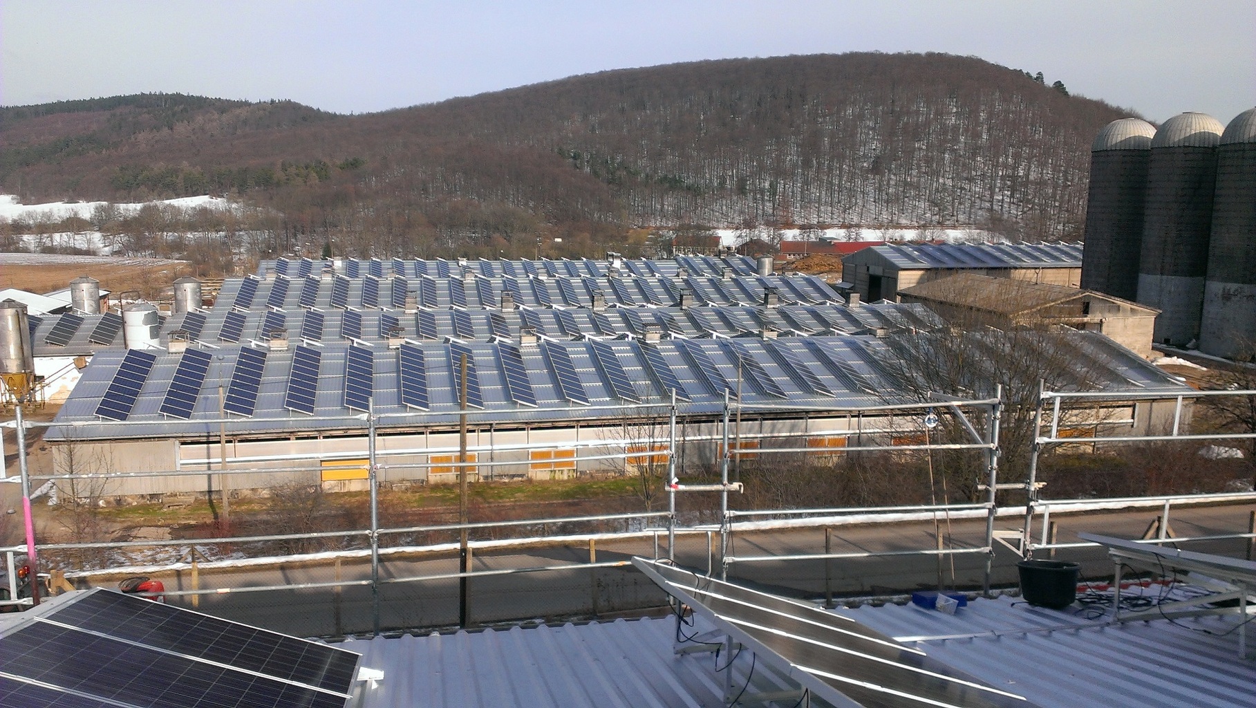

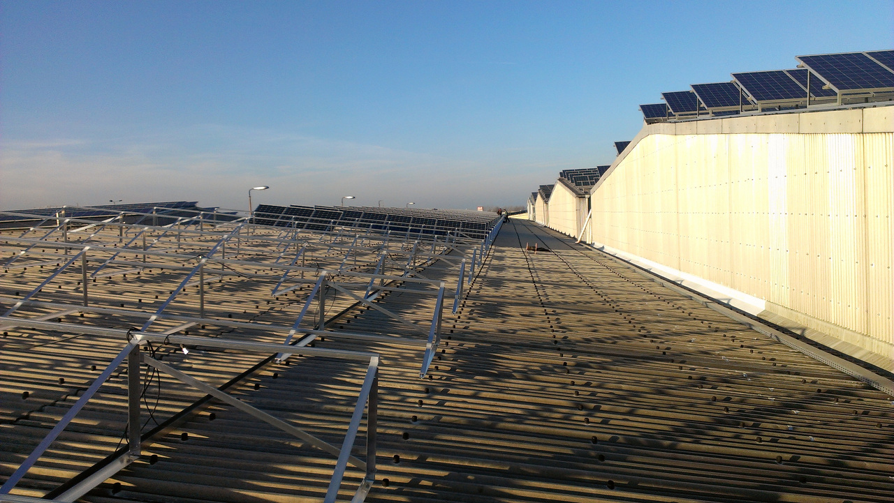

Mondjuk leallitanak nehany kisebb eromuvet ahogy eddig is csinaltak. Nem kell azert mindenben a satant feltetelezni. Hidd el a nemetek megoldjak ha otthon tobb napeleme lesz a magyarnak. Bar ugy lenne. Mi is a nyaron szeretnenk inditani otthon egy 4kW-os rendszert fathereknal. Eloszor 2kW modullal mert annyi mar megvan es egy Fronius IG Plus 50 V-1 inverter tarsasagaban EON teruleten. Remelem egyszeru lesz.
Ahogy nezelodtem a piacon, magyarorszagon tenyleg nem konnyu eladni egy 20-30-100-1000kW-os rendszert. Bar ez most nemetorszagban is megvaltozik nagyon erosen. Az allami tamogatas gyakorlatilag megszunt letezni, az aram eloallitasanak koltsege leesett a jelenlegi aram aranak kozelebe. Itt is eloterbe fognak kerulni megjobban a kisebb 3-15kW-os rendszerek a csaladi hazakon. Mar nem jobb uzlet 100kW-os eromube fektetni mint bankba tenni. Eddig az volt. Ennek ellenere a maganemberek meg mindig szivesen fektetnek megujulo energiat kiaknazo berendezesekbe.
A kepen az utolso elotti nagyobb munkank van. Szinten nemetorszag. Minden anyag sajat tervezesu es gyartasu. 245Wp -es Canadian Solar modulok.
