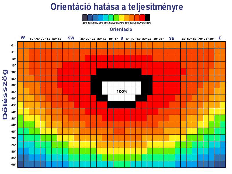

Igy van, ezert is nem szoktam nagyon ramozdulni a tetok kozotti dolesszog kulonbsegegkre. Ha jo a tajolasa a tetonek en azt vettem eszre, hogy 1-3% kulonbseg sem adodik hosszu tavon 20fokos doles kulonbsegekbol sem. Csak egyik nyaron hatekonyabb, masik pedig tavasszal.
(#) greenpower válasza tomipap hozzászólására (») Máj 12, 2013 /
Ezt a grafikont is szoktam ajánlani, kicsit nagy ugrások vannak benne de a lényeget megmutatja.

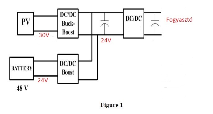

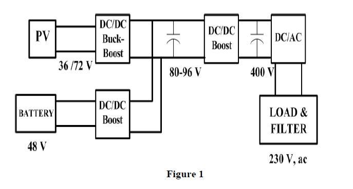

(#) sirály12 hozzászólása Máj 15, 2013 /
Egy kérdéssel fordulnék hozzátok.
Egy olyan szünetmentes megoldásra lenne szükségem, ami egy fogyasztót tud ellátni, a fogyasztó mehet 12 vagy 24 V-ról is. A fogyasztása 50W körül van.
A napelemem 240W-os 30V feszültséget ad le, üresjáratban 37V, ebből 24V-ot nem nehéz készíteni, de és itt jön a problémám forrása, ha nincs nap, akkor hogyan oldjam meg azt, hogy amit napelem termel se vesszen kárba, de a fogyasztó se maradjon áram nélkül.
Ahogy nézegetem a mikroinverteres dc linkes megoldások pont ilyenek, ahol is több mikroinverter termel ugyanarra dc buszra, és esetleg még akku is társul ehhez.
Hogyan oldják meg, ezt? Nem dolgoznak egymásra az inverterek? Hogy nem teszik tönkre egymást? A mellékletben lévő megoldásra gondolok.
(#) _vl_ válasza sirály12 hozzászólására (») Máj 15, 2013 /
Ha a fogyasztód 12 vagy 24V-ról üzemel, akkor minek ide inverter, minek ide 230V AC? Fölösleges a sok konvertálgatás, sok fölösleges veszteség, és sok fölösleges pénzkidobás a cuccokért.
Vagy az ábrának csak a bal felére gondoltál?

(#) sirály12 válasza _vl_ hozzászólására (») Máj 15, 2013 /
Nem akarom feltranszformálni az áramot 230V-ra. Hanem a napelemről érkező feszültséget egyből 12 vagy 24V-ra akarom csökkenteni egy kapcsolóüzemű táppal. Csak hogy illesztem össze a tápokat(később több is lesz), hogy ne dolgozzanak egymásra. Mint a rajzon, csak nem 80-96V-ot akarok közös feszültségnek használni, hanem 12 vagy 24V-ot.
Átszerkesztettem a képet, így akarom megoldani.

(#) tomipap válasza sirály12 hozzászólására (») Máj 15, 2013 /
Kozelitsd meg mashonnan. Leteznek olyan toltesvezerlok amikre rakapcsolod az akkut, aztan a modulodat es a fogyasztot. Es mar mehet is a dolog. Itt van peldaul egy toltesvezerlo kimondottan solarhoz. Link Csak akku es modul kell hozza.
Nekunk most egy ilyen van. Hulla egyszeru ketyere. Link
Ezen betudod allitani az osszes kivant feszultseget. Mennyire szeretned feltolteni, kisutni az akkut esatobbi. A beallitott minimum feszultseg eseten lekapcsolja a fogyasztot amire meg tehetsz egy relet (ha a fogyaszto nem erzekeny az ilyen megoldasra es feszultsg kieses eseten atbillented egy halozati feszultseg forrasra.
Nem jól írtam le a gondomat. Nekem az lenne a legjobb, ha egyelőre nem kellene akku hozzá. Ezért írtam, hogy hogyan van az megoldva, hogy a napelem tápegysége és egy hálózatról üzemelő kapcsolóüzemű táp hogy nem dolgozik egymásra? Az akku csak egy plusz dolog lenne a rendszeremben. Elhagyható, mint az ilyen rendszerekben is van.
A lenti képen az akku és annak dc/dc tápja nem lenne lenne a rendszerben mindig. Tehát csak a napelem és dc/dc konvertere és a 230V és annak konvertere dolgozna a közös sínre. Ekkor hogy nem bolondítják meg egymást a tápok?
Tehát az akarom elérni, hogy ha a napelem kevesebbet termel, akkor a 230-ról fedezze a fogyasztó áramát a rendszer, de a napelem által termelt kevesebb energia se vesszen kárba. Ez hogyan oldható meg?
Tegyek diódákat a tápok ágaiba, amik nem engedik visszafelé az áramot? De ez nem igazán jó megoldás szerintem.

(#) sirály12 válasza tomipap hozzászólására (») Máj 15, 2013 /
Én is hasonló megoldásra gondoltam, csak épp a diódákat akarom elkerülni, vagyis a disszipációját. Persze ha nem találok más megoldást, akkor ez lesz a befutó.
Persze később ha lesz több napelemem, akkor majd másra akarom használni, de addig is erre jó lenne.
A gép egy atom procis gépecske(1Gb ram, 320Gb vinyó), linux fut rajta. Webszerver, adatbázisszerver megy rajta, és még pár program.
„csak épp a diódákat akarom elkerülni, vagyis a disszipációját.”
Kicseréled a vinyót SSD-re vagy pendrive-ra, és kb. 5x annyi disszipációt spórolsz meg a rendszeredben, mint amit a diódák elfűtenek (ugye 24V/20..50W-ról beszélünk, azaz max. 1-2A, ami egy 45V-os Schottkynál max. 0.3..1W).
Ez nem is hangzik rosszul.
Én meg túl akartam bonyolítani.
Azt hiszem ennél maradok.
