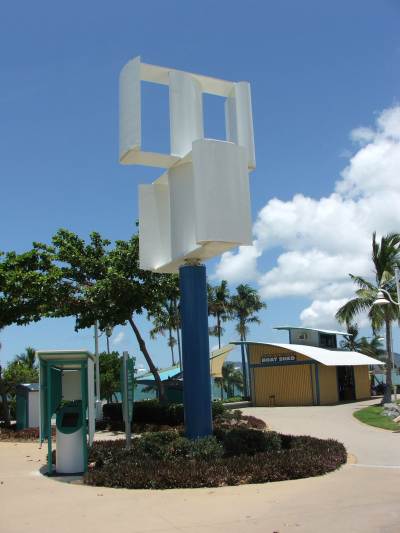

beépitett területen szélgenerátor? és mekkora ?---no és a szelet megvetted már hozzá?
nálunk a hivatlaos szélseb 4,8m/sec-/OMSZ ADAT /----a gyakorlati meg 0,8++++1,2m/sec.
izelitőnek egy 6kW gép.
