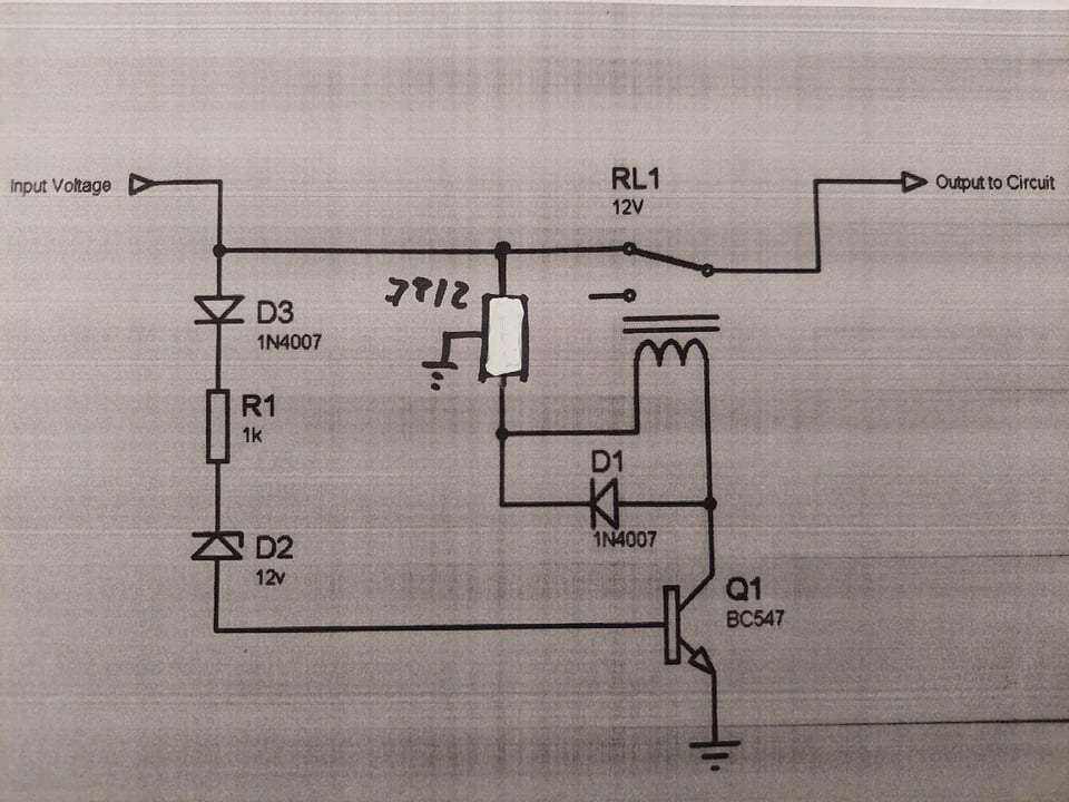

Kaptam egy kis kapcsolást a világhálón amit meg is építettem, teszi a dolgát. Szerintetek ez így használható? Raktam egy 2200µF-os elektrolit kondenzátort is a tápra így folyamatosan behúzva marad a relé ha a tápfeszültség 17V fölött van és bontja a villanypásztor táplálását. Igaz a 12V-os relé adott pillanatban 22V-ot kap de kibírta...

Megépítettem és működőképes viszont a relé nem egyből szabályosan húz be hanem kerregve, instabilan. A kapcsolásból ötletet merítve beraktam az általam előre megépített áramkörbe egy 12V-os feszültségstabilizátort (7812). Kérlek segítsetek, hogy ez így helytáló, vajon hosszútávon is jól fog működni?
A csatolmányban található áramkör helyességében bizonytalan vagyok, mivel nincs túl sok tapasztalatom elektrónika terén. Egy netről összeszedett kapcsolás csak kiegészítettem a 7812-es feszültség stabilizátorral, hogy a relé ne égjen ki. A zenner diódának 15V-os van berakva a 12V-os helyett. Az áramkörnek az a szerepe, hogy ha megfut a tápfeszültség kapcsolja le a fogyasztót, hogy ne hibásodjon meg. Maximum 24V-ig tud megfutni a tápfeszültség. A fogyasztó kibirja akár a 20V-ot is 1-2 percig. Kérlek adjatok tanácsot, hogy így használható-e hosszútávon a kapcsolás. Megépítettem és tökéletesen működik, mégis bizonytalan vagyok. Segítségeteket előre is hálásan köszönöm.
D3 dióda kell oda? Szerintem nem. Mennyi a relétekercs árama? Tranzisztor lehetne erősebb pld.: BC337-40.

A 7812 ic.-nek minimum 3V-al több kell, azaz 15V. Ha a 7812 kimenetén kevesebb van 12V-nál, a relé működése bizonytalan lehet.

És nem ártana hidegítő kondenzátorokat is rakni a 7812 lábaihoz nagyon közel (akár ráforrasztva)

A D3 azért jó, mert ha 12Vos zénert használsz, akkor a lekapcsolás ca. 13V felett fog megtörténni. 12V + 0.7V(D3) + 0.7V tranzisztor nyitófeszültsége. Még valami a tranzisztor bázisát pl. 10k Ohmmal kösd a negatívra... A hozzászólás módosítva: Jan 30, 2022
Elméletilag akkor működni fog hosszútávon ebben a formában ez a kapcsolás annyival kiegészítve, hogy a tranzisztor bázisát lekötöm egy 10KOhmmal a negatívta?

Mivel a betáp sima egyenfeszültség, kondenzátor híján is megy a stabilizátor, eddig is ment... A túlfeszültség nélkül a tranzisztor vezérlését magára hagyja a zéner-dióda-ellenállás, ezért normál esetben a tranzisztort illik lezárni - 10k.
Ez csak egy védelem akar lenni arra az esetre ha a rendszerről a felhasználó leveszi az akkumulátort és bekapcsolva hagyja a fogyasztot. Berakom a 10KOhm-os ellenálást a bázis és a negatív közé. Rakok a bemenetre egy 220µF-os kondenzátort és a kimenetre egy 100nF-os kondit. Remélem fogja bírni a strapát.
A 78xx/79xx stabilizátorokhoz nem a tápfeszültség simítása végett kellenek azok a kondenzátorok hanem a gerjedés meggátolására. Ezért is kell a lábakhoz közel forrasztani. A belinkelt katalóguslap segít: rakjál a bemenetére 330nF-ot, a kimenetére 100nF-ot. Nem kell polarizált kondi, keress valamilyen jobb nagyfrekvenciás tulajdonságút.
