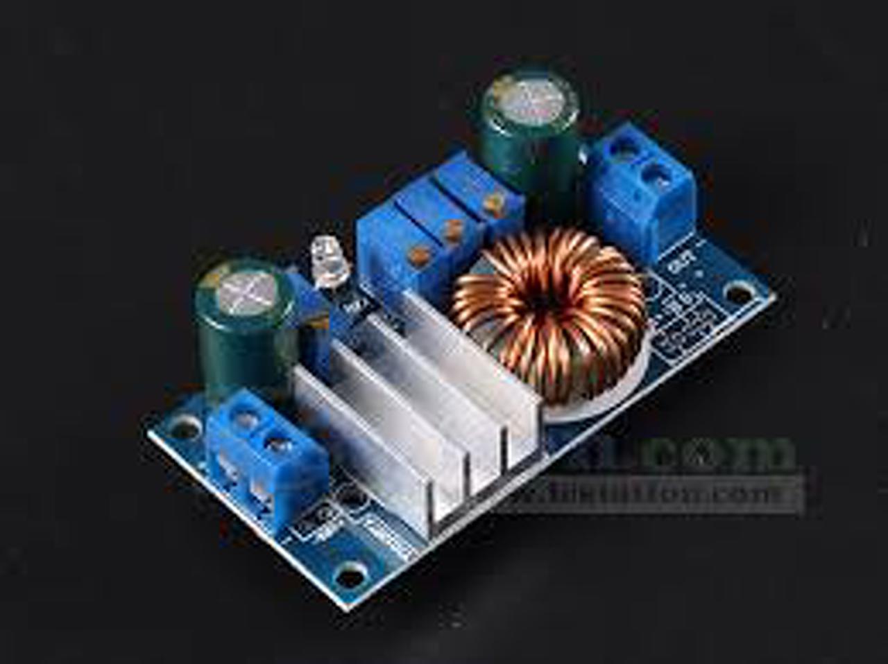

(#) Adrién hozzászólása Jan 1, 2018 /
Van egy 18Voltos üresjárati feszültségű napelemem, és olyan 5-6 amperes.
Volt egy bsv20A töltésvezérlőm kínai biztos.12v/24 auto az van ráírva, na most rákötöttem 2 akkumulátort, hogy 24 volttal is megpróbáljam mit csinál , gondoltam , hogy nem fogja tölteni , de azértmégis megpróbáltam , bár ne tettem volna , pár másodperc és füstölt.Tölteni még most is tölt 12 volttal, de kimeneten olyan 2 volt körül van mindig, load led az mindig világít rajta, Szétszedtem , a panál hátulján megláttam , hogy bsv1210A , na mondom jó ez akkor nem is tudja azt ami az előlapon rajta van 24 voltot, meg 20 ampert.
na mindegy szeretnék tölteni egy autó akkumulátort, hogy később erről telefont, meg miegymást használjak. a kérdésem , hogy egy ilyen
step down konverterrel is lehet tölteni akkumulátort?Illetve rájöttem , hogy a napelem táblámban nincs dióda, mert leszívta az akkumulátort , milyen dióda kell bele?
Csak ismerkedek a napelemmel, tehát mppt vezérlő, meg több napelem még várat magára.
(#) Atis57 válasza Adrién hozzászólására (») Jan 1, 2018 /
Igen , step down al is lehet......De; a napelem és a konverter közé 1 dióda (1N5406 x2 párhuzamosan, nagyobb 10A 100V --KY710 stb generátor dióda stb)
a konverter és az akku közé mégegy dioda ,persze az árama nagyobb legyen.Az autós biztik is lényegesek ,a kötéseket meg autós saruval ---könnyebb változtatni.
Egy ilyennel még jobb ......kb 2-3000Ft a kinai oldalakon
(#) Adrién válasza Atis57 hozzászólására (») Jan 1, 2018 /
