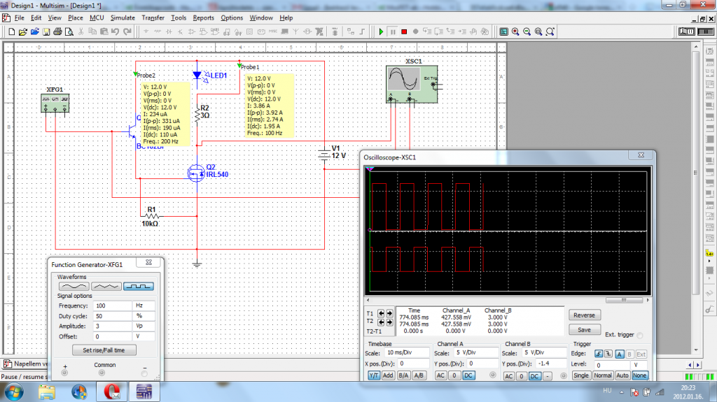

Egy avr-el vezérelek LED szalagokat feteken keresztül. Kisebb áramnál jól működik, de ha ~2A fölötti terhelést kötök rá az avr mindig újraindul. Szerintem ilyenkor túl nagy áram kell a fet begyújtásához, ezért gondoltam, hogy tranzisztoron keresztül hajtom meg a fetet. A mellékelt kapcsolás jó lenne?

A MOSFET csak az átkapcsoláskor igényel áramot, statikusan gyakorlatilag nem fogyaszt. Szerintem a tápod nem bírja a terhelést. Nem vagyok nagy avr-es, de biztosan vannak status bitjei, melyek elárulják, hogy mi miatt indult újra a kontroller. Ezeket a status biteket kellene kiolvasni, hogy kiderüljön az ok.
(#) H.Boti válasza El_Pinyo hozzászólására (») Nov 19, 2011 /
A tápegység 60w-os, biztos elbírja. Ha a FET gate lábát közvetlenül a + tápra kötöm úgy működik. Az avr amikor bekapcsolja éppen csak felvillan a LED és újra indul.
„Ezeket a status biteket kellene kiolvasni, hogy kiderüljön az ok.”
Ennyire azért nem értek hozzá.
(#) El_Pinyo válasza H.Boti hozzászólására (») Nov 19, 2011 /
Tegyél 68-100 Ohm-ot a FET Gate lába és a kontroller lába közé. Egyébként milyen FET-et használsz?
