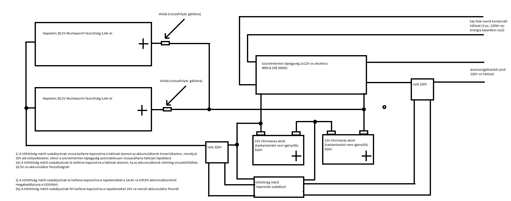

Egy életképes közepes napelem rendszerhez szeretnék némi segítséget, ami másnak is segítséget nyújthat később
kb 5 órája olvasom a napelemes témákat és egyikben sem találtam megfelelő kapcsolást/segítséget a közepes méretű rendszerekhez, sokat olvastam telefonos akkumulátorok napelemről töltéséről, olyanról, aki 4KW-os rendszert akar építeni, de pár 70-80e Ft körüli rendszerekről nem.
A probléma az lenne, hogy elég olcsón láttam a vaterán napelemeket, 400Ft egy db 1,8W-os cella aminek a munkaponti feszültsége 0,5v és 3,2-3,6A-t produkál ezen a ponton 8x15cm-es méretű, ebből 108 db vásárlását tervezem, ahol 12% kedvezményt kapok, ebből egy 194W-os napelemet tudok előállítani 38E Ft-os áron ehhez már csak egy olcsó 1000VA-es akksi nélküli szünetmentes táp kell, amit szintén olcsón be lehet szerezni 5-8-10E Ff és egy pár nagy kapacitású akkumulátor, amivel lehet bufferelni az energiát.
Egy egyszerű áramkörre lenne szükségem ami egy akkumulátort figyel, és két relét kapcsol és össze is tudnám szerelni a napelemes rendszerem, ami 1-2 számítógép és az egész lakás világítás hálózatát elbírhatná, nagyobb szünetmentessel, napelemmel, aksikkal egyszerűen bővíthető, és más is könnyedén után tudná építeni a fórum alapján.
(a napelem elemeket 60x130cm-es üveglap hátuljára tervezem felragasztani sziloplaszttal, ami védné a törékeny elemeket a jégveréstől, majd egy keretet az üveg szélére építve, és kihúzva rajta a vezetékeket egy másik ugyan ekkora üveglapot kapna a hátuljára a vízállóság létrehozása céljából, így egy 60x130x5cm-es panel keletkezne, aminek a teljesítménye majd 200W és 41000Ft-omba került (üveglapok ingyen vannak, napelem+posta=40E sziloplaszt 1E))
Mellékeltem az elképzelésem vázlatát, és az egyik itt a fórumon talált töltésszabályzót, ami kicsit bonyolultnak tűnik nekem, és a ráköthető napelem feszültségeket sem találom.
(#) SzervízMacska válasza AccessDenied hozzászólására (») Júl 6, 2010 /
Szia. Nem vagyok a téma szakértője, de egy pár - talán átgondolásra érdemes - gondolatom lenne, mielőtt elkezdesz költekezni. Első buktatót az üveglapos védelemben látom. Feltehetőleg ide nem lesz jó az ablak üveg, mert rontja a hatásfokot és mechanikai védelemként sem túl biztató. A szilóval történő felragasztást nem javaslom, mert egyenesen gátolja a működést. A feszültség konverziók is elég sok energiát fel fognak emészteni még korszerű, kapcsoló üzemű technika alkalmazása esetén is. Ehhez jön még az a veszteség, ami az akkumulátorok önkisüléséből adódik. És végül, de nem utolsó sorban: sajnos, nem az egyenlítő környékén lakunk, így éves szinten kevésnek bizonyulhat a napsütéses órák száma, ezekben sem mindig ideális az intenzitása. Tehát minimum ezeket gondold át, számold ki átlagosan hány Watt hasznos energiára számíthatsz óránként és ezt vesd össze azzal, amennyi energiát ki szeretnél venni. Gondolom, tudod, hogy az előbbinek kell nagyobbnak lennie...
Szerk.: Járj még utána annak is, hogy a napelemes technikában alkalmazott akksik miért kerülnek lényegesen többe a mezei indító akkumulátoroknál.

(#) proli007 válasza AccessDenied hozzászólására (») Júl 6, 2010 /
Csak néhány bennem felmerült gondolatot osztanék meg veled.
- Akik javítanak szünetmeneteset, azt mondják, nem bírja a nagy akasit, mert nem tartós üzemre tervezik őket.
- Ez a kapcsolás, amit Te komplikáltnak tartasz, egyáltalán nem az. De tudása mindössze annyi, hogy az aksi feszültsége szerint a cellákat ki-be kapcsolgatja.
- Mit kitaláltál, abban a következő buktatókat látom.
A 10V kisütési feszültség, már igen alacsony, a 10,5V is mélykisütésnek számít. És mi van, ha visszakapcsol hálózatra és közben nincs is hálózati feszültség?
Ha 14,4V-nál ki, 14V-nál meg be kapcsolod a cellákat, akkor ez állandóan kattogni fog. Tekintve, hogy az aksi feszültsége, szinte abban a pillanatban leesik, mihelyt a töltés megszűnik. (És fordítva is igaz) Egyébiránt pont akkor nem fogja ellátni a cella a hálózati fogyasztókat, mikor van energiája?
- Egyszóval ez az aksi kontra napelem, már stratégiailag sem olyan egyszerű probléma, mint amilyennek látszik.. ÉS amit leírtál működést az sem komplikált, de már "kétszer" komplikáltabb, mint amit belinkeltél.

(#) AccessDenied válasza proli007 hozzászólására (») Júl 6, 2010 /
A szünetmntes természetesen el lenne látva plusz hűtőbordákkal, és ventillátorokkal
A feszültségértékekre csak nagyjábóli értékeket mondtam, lehet hogy akkor 11V-nál bekapcsolja a hálózati feszültséget, majd ha 11,5V-re töltött az aksi, akkor lekapcsolja a hálózati feszt, és megy tovább a napelem+akkumulátorról
Túltöltés védelemre akkor lehetne, hogy 14,4V-nál lekapcsolja a napelemeket, 13,4V-nál meg vissza, ez így már életképes?
"És mi van, ha visszakapcsol hálózatra és közben nincs is hálózati feszültség?" a szünetmentesbe is van védelem olyan 10V alatt vhol, ahol már lekapcsolja az akkukat, és nem megy tovább az inverter
szerintem egy szünetmentes jól alkalmazható ilyen célokra...
csak a vezérlést kellene megoldani.... valószínűleg nem bonyolult, csak én nem értek már ennyire mélyen hozzá, viszont kész kapcsolásokat prímán meg tudok építeni... szóval valami kis kapcsi rajzot keresgélnék...

(#) proli007 válasza AccessDenied hozzászólására (») Júl 7, 2010 / 1
Hogy akkor kapjál is valamit (később meg a fejedhez), megrajzoltam a komparátorodat. A feszültségosztó úgy van beállítva, hogy a potikon mért feszültség tízszeresénél lesz a kapcsolási feszültség. (persze ha a stabi tényleg 5V-os, és az osztó is pontos).
Így elég könnyű beállítani a komparálási értékeket. A beállítási tartományt egységesen 10..15V-ra vettem (egy aksira vonatkoztatva) így kedvedre tekergetheted. De a helyes működés feltétele, hogy a A+ (B+) pont feszültsége, mindig nagyobb legyen, mint az A- (B+) ponté.

(#) AccessDenied válasza proli007 hozzászólására (») Júl 7, 2010 /
Ez nagyon jól néz ki, nagyon köszönöm!
Ezt már meg tudom építeni szerintem, és jól is hangzik a 10-15V-os határ, az szerintem pont elég lesz.
Mondjuk az lm324-es és 4093-as nem lehet kis darab ic
Gondolom R1-4 ellenállásokat célszerű nagy pontosságúra választani...
"Mondjuk az lm324-es és 4093-as nem lehet kis darab ic"
Nem tudom mire gondolsz? Nem kell ezt az áramkört a zsebedben cipelni, mint a telefont. Meg aztán a napelem és az aksi is a hátadon lesz, nem is fogod érezni a komparátor súlyát..
- Nem kell, hogy pontosak legyenek az ellenállások, csak 1:9 arányú legyen. (ez is csak az R1/R2-re vonatkozik) De ha nem pontos, az sem baj, csak a mért értéket szorozni-osztani kell.
- Viszont a beállító trimmerek, jó ha 20 fordulat felettiek, mert a beállítási tartomány elég nagy ahhoz, hogy pontatlanul lehessen állítani..
