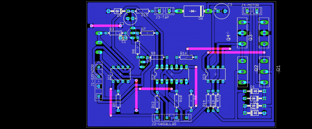

(#) fobq válasza proli007 hozzászólására (») Okt 15, 2012 /
Üdv,
nézegettem nyáktervezős témákat ,s felmerült néhány kérdésem. A képen a jelenlegi terv látható, illetve még egyszer a végleges kapcsolási rajz. Egyoldalas lesz, a piros huzalok: vezetékből átkötések. 50 mil-es vezetősávokat használok. Az én esetemben alkalmazhatok egyáltalán teliföldet (rögzítőcsavarok furata még nincs bejelölve)? A motoráramot minél jobban elkülönítve akartam elhelyezni. Ez így elégséges? Esetleg még valami, amire nem figyeltem (gondolom bőven van)? - A középső üres felületre majd írni akarok -
A hozzászólás módosítva: Okt 15, 2012

Időközben tervezek egy másikat is, ami nem teliföldes. Szeretném megkérdezni, ha a C1 C2 C3 lábakat szélesebbre állítom, vihetek át közöttük valamilyen jelet, nem fogja a kondi zavarni?
(#) proli007 válasza fobq hozzászólására (») Okt 20, 2012 /
Természetesen nem fogja zavarni, nem egy rádióadó ez! A vezetősávok közötti tisztasági közökre figyelni kell, ha a másolási-maratási technológia nem lenne "tökéletes". Ha szabadtérben lesz, célszerű lesz szigetelő lakkal is bevonni a nyákot. A 24V már a levegő nedvességére magához szívja a koszt, és átvezet.

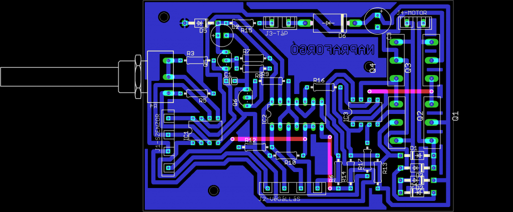

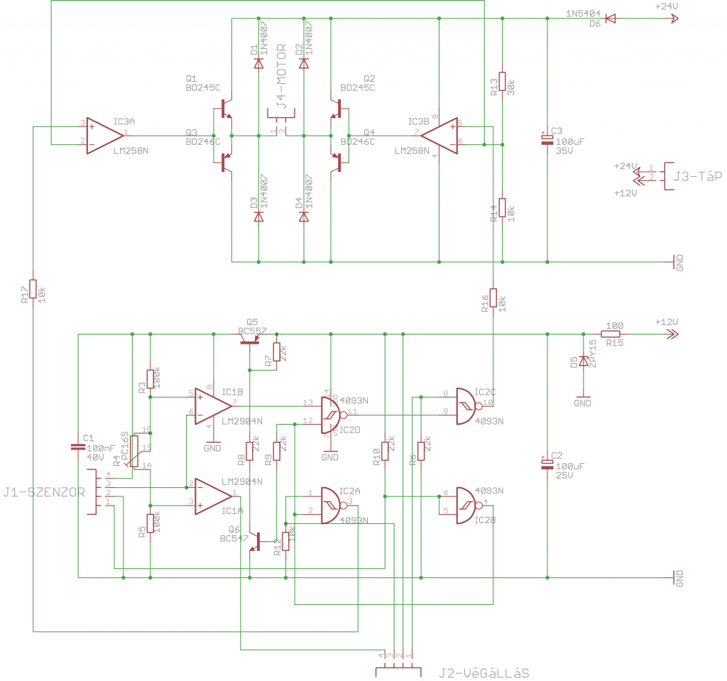

(#) fobq válasza proli007 hozzászólására (») Okt 20, 2012 /
Üdv,
elkészítettem a nyáktervet, 95,25mm*64,77mm (a J2 sorkapocs 2-es és 3-as lábát megcseréltem a huzalozás miatt). Biztos szebben is meg lehetne csinálni, tőlem most ennyire telt. Sokat már nem váltaoztatnék rajta, de szívesen fogadnám a kritikát. A névvel nem a SUN_FLWR-t akarom átnevezni, csak gondoltam az egész szerkezetnek adok egy lényegretörő szép magyar nevet. Egyedül a jobb felső sarokban lévő furaton keresztül kapja a testet, három rögzítési pontot elégnek találtam. - A képen a négyzet alakú pad-ek kinyomtatva körré alakulnak, átfedés tehát nincs sehol.
Talán annyi megjegyzésem lenne, hogy ahol vezeték átkötés van, lehetett volna nagyobb a forrpont, tranyóknál, ahol a motoráram megy, szélesebb a vezetősáv.
Részemről annak nevezed el aminek akarod, csak működjön.. Én azért adok ilyen béna "angolos" neveket/rövidítéseket, mert a program amivel rajzolok, még DOS-os. Ott kötött a 8 karakter hossz és az írásjel mentesség. A gépemen meg annyi rajz van már, hogy adatbázis kellene a nyilvántartására, mert már nem találok semmit meg. Vagy is "tudom hogy van ilyen, de mi a bánat lehet a neve" c. akciók vannak..
üdv! proli007
(#) fobq válasza proli007 hozzászólására (») Okt 22, 2012 /
Üdv,
megnöveltem 76mil-re a motoráram vezetősávját, az átkötés forrpontjait is nagyobbra vettem. Ahogy az lenni szokott az utolsó pillanatban megint közbejött valami: időközben adódott megfelelő teljesítményű 12V-os motor is, szóval végül azt alkalmazom, amit mechanikailag jobban össze tudok hozni. Az eredeti 12V-os esetében gondolom csak diódával védekezhetek fordított polaritással szemben, illetve így lakk sem szükséges?
(#) proli007 válasza fobq hozzászólására (») Okt 22, 2012 /
- 12V-os motornak, még nagyobb lehet az árama, ezt figyelembe kell venni.
- Diódával úgy is lehet védekezni, hogy záróirányba teszed a tápra. Ha előtte bizti van, kiveri, ha fordítva kötöd rá. Így nem okoz feszültségesését.
- Lakk a nedvesedés és a korrózió miatt kell nem kimondottan a 24V miatt. Csak nagyobb feszültségnél fokozottabba jelentkezik a feszültség hatására létrejövő erózió.
üdv! proli007
(#) fobq válasza proli007 hozzászólására (») Okt 24, 2012 /
Üdv,
a 12V-os, egy ablaktörlő motor lenne, tudtommal azok max 40W-osak, annyira viszont nem lenne szükség, úgyhogy 2,5A-es biztosítékot fogok használni. Elég lenne a 75 mil vastagság -ónozom is- (találtam egy táblázatot, csak nem tudom milyen vastag a rézfelület)? A D1...D4 diódák most 1A-esek. Azokat, és a vezetősávjaikat is meg kell növelni?
(#) proli007 válasza fobq hozzászólására (») Okt 24, 2012 /
- A diódákat meg lehet növelni 1N5402-re, de tranziens működés miatt, szerintem ez is megfelel.
- Átlagos nyák rétege 35 mikron ha jól emlékszem.
- A motornál induláskor szokott nagy áram fellépni, de meg kell mérni a mechanikán ténylegesen mekkora az áram.
üdv! proli007

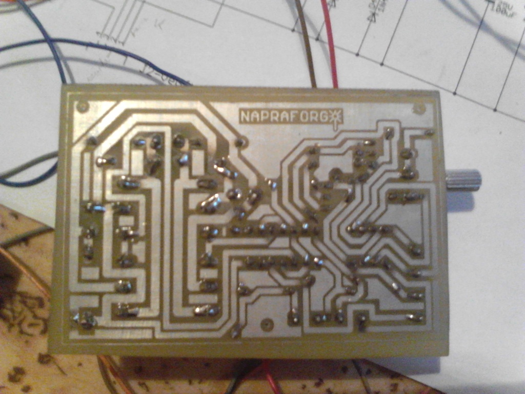

(#) fobq válasza proli007 hozzászólására (») Nov 26, 2012 /
Üdv,
elkészítettem a 12V-os változatot, ablaktörlővel akarom összehozni. A képen látható darabra 12V 13Nm van írva. Megmértem terheletlenül az áramfelvételt, alacsony fordulaton 1,6A, magason 2,2A. Normális hogy ilyen nagy? A csigaáttétel miatt van? Rátettem a vezérlőre, de alig forgott, és a tranzisztorok is nagyon melegedtek. Megpróbáltam rátenni még egyszer alacsony fordulaton, hogy rámérjek mekkora fesz esik a motorra üzem közben, de ekkor már kiégett a 2,5A-es biztosíték. A BD245/246-osak hány wattot bírnak hűtés nélkül?
Köszönöm
