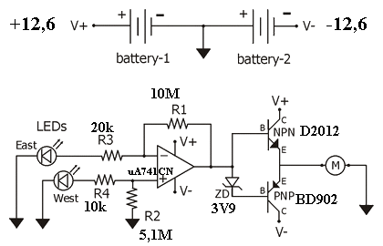

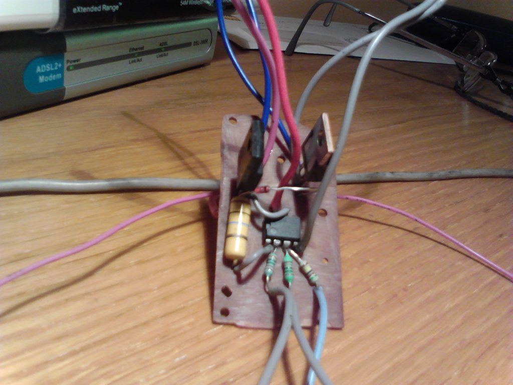

(#) fobq hozzászólása Aug 21, 2012 /

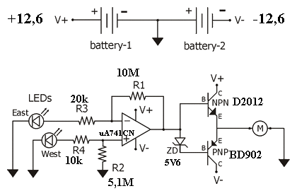

ez alapján építek egy napelemtrackert. A csatolt rajzon az általam beszerzett alkatrészekből összerakott áramkör látható. Az elv: a műv. erősítő +/- bemenetére 4-4 LED-et kapcsolunk kivonó kapcsolással, ezek a fényérzékelők. A kimeneten + vagy - potenciál képződik, aminek segítségével a tranzisztorokon keresztül egy DC motorral a LEDeket és a napelemet forgatja. Megépítettem a Paul Falstad-féle szimulátorban is. Az importálási kódok csatolva. A D2012-es tranzisztorom V(EB) feszültésge max 7V lehet. A szimulátorban max 6,38V-ot mérek, a valóságban 9..10-et is. Egy tranzisztor már szétroppant. Az építő által megadott D2058-asnak is 7V a max EB feszültsége. Mit javasolnátok? Miért lehet ilyen nagy ott a feszültség?
(#) (Felhasználó 46585) válasza fobq hozzászólására (») Aug 21, 2012 /
Vedd ki belőle a ZD jelű zenert. Nem is értem, minek kell az oda.
A másik, hogy a tranyókkal párhuzamosan kellene kötni diódákat, mondjuk 2...3 A-es gyorsdiódát. Az NPN tranyónál a kollektorra kösd a dióda katódját, az anódot az emmitterre, a PNP-nél meg fodítva. A BD902-ben van dióda, oda nem kell, de a másikban nincs, tehát oda tegyél.
(#) fobq válasza (Felhasználó 46585) hozzászólására (») Aug 21, 2012 /
A zenert rövidre zártam, diódát még nem tettem be, de azt vettem észre, hogy csak az erősítő +Vout esetén működik a motor, -Vout nál már nem, mintha a PNP (BD902) tranzisztor ott se lenne: így már a szimulátor is Ueb=12,6V-ot jelez az NPN-en. Lehet, hogy beforrasztásnál megsérült a tranyó? Az adatlap szerint csak 150 fokot bír. Nekem egy FP60/VDE 60W-os pákám van, gyanítom ez melegebb. Csatolom az eddigi áramkört, ti mivel forrasztanátok?
(#) fobq válasza fobq hozzászólására (») Aug 25, 2012 /
Már működik, a tranyó volt a rossz. Még finomítani kell rajta.

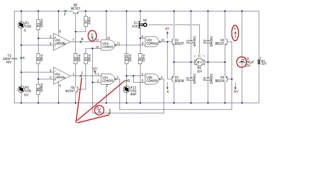

(#) proli007 hozzászólása Aug 29, 2012 / 4

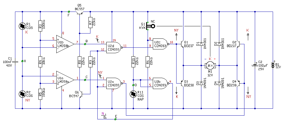

Két kapcsolási rajzot szeretnék közreadni, hátha valakinek hasznára válik. Az első egy ismert áramkör továbbfejlesztése (egy fórumtárs kívánságára), a második saját fejlesztésű áramkör.
Szokásomhoz híven, én nem készítettem el, egyik áramkört sem, így gyakorlati tapasztalatom nincs velük. De ettől még működhetnek..
- Az első, a SUN-FLWR nevet viseli. Itt R1 és R2, két CDS ellenállásra eső fény különbsége érzékeli az irányt és a műveleti erősítő erősíti fel a differenciát. A holtsávot, az R4 ellenállás biztosítja. A határozott átváltást, az U2a és U2d kapuk hiszterézise biztosítja. A Q1..Q4 H-híd vezérli a motort a két irányba.
Az áramkör még két "szolgáltatással" rendelkezik.
Az R11 CDS érzékeli, hogy nappal, vagy éjszaka van, ennek jeléből U2b kapu határozott logikai jelet készít. Amennyiben a nap lenyugszik, a napelemet a keleti irányba mozgatja S1 keleti végállás kapcsoló bontásáig.
Tekintve, hogy éjjel felesleges figyelni a differenciát, Q5 és Q6 tranzisztor az érzékelést kikapcsolja. Így csökkentve az áramkör éjszakai fogyasztását.
- A másik "Follower" kapcsolás, érzékelő és komparátor. Ez a kapcsolás, két fotodiódát használ, mint fényelemet, mely egymásnak szemben vannak kapcsolva. A differenciát, maguk a fényelemek hozzák létre egymás áramának "felzabálásával". Így az U1a követő erősítő kimenetén már a terhelhető differenciális feszültség jelenik meg. U1B egy terhelhető féltápfeszültséges "referenciát" hoz létre, mely egyben az U1a fokozat munkapontját is adja. Ezt követi, az azonos felépítésű U1c és U1d komparátor. A különbség mindössze annyi, hogy a két differenciát érzékelő bementek Váltakozva kapcsolódnak a referenciára. A holtsávot az R5 és R7 ellenállásokkal lehet beállítani, míg a hiszterézis nagyságát, az R6 és R9 ellenállásokkal. A kimenet Logikai magas szintet ad a motor kívánt mozgásakor.
üdv! proli007
(#) fobq válasza proli007 hozzászólására (») Aug 30, 2012 /
Szia,
kösz szépen a rajzokat. Szimulátorban összeraktam az elsőt, ott működik, még tanulmányozom. Azonban lenne néhány kezdő szintű kérdésem: nem tudok értelmezni minden jelölést a rajzon. Pirossal jelöltem. Majd a másodikhoz is kérdeznék.
(#) moltam válasza fobq hozzászólására (») Aug 30, 2012 / 1
Helo.
Szerintem N/É: nappal magas, éjszaka alacsony logikai szint. K: Ha inkább keletről jön a fény akkor alacsony logikai szint. NY: Ha inkább nyugatról jön a fény akkor alacsony logikai szint. K nyíl mellett: keleti irányba forgató tranzisztorok. NY nyíl mellett: nyugati irányba forgató tranzisztorok. A betűk csak mérőpontok szerintem. Bekarikázott alkatrész: elektrolit kondenzátor 100µF 25V.
A Sunflowerrel kapcsolatban van még kérdésem: mit javasoltok a fotoellenállások elhelyezésére? Az R1 R2 milyen szögbe álljanak egymáshoz képest? Gondolom az R11 a napelem síkjával párhuzamosan.
Illetve, egy elméleti kérdés, amit már más tracker áramköröknél is láttam: mi a feladata a tranzisztorhídon lévő négy diódának?
(#) fobq válasza moltam hozzászólására (») Aug 30, 2012 /
Köszönöm szépen.
A diódák a motor induktív jellege miatt, a motor kikapcsolásakor a mágneses mező gyors összeomlásakor keletkező ellentétes polaritású nagyfeszültségű impulzustól védik a tranzisztorokat.

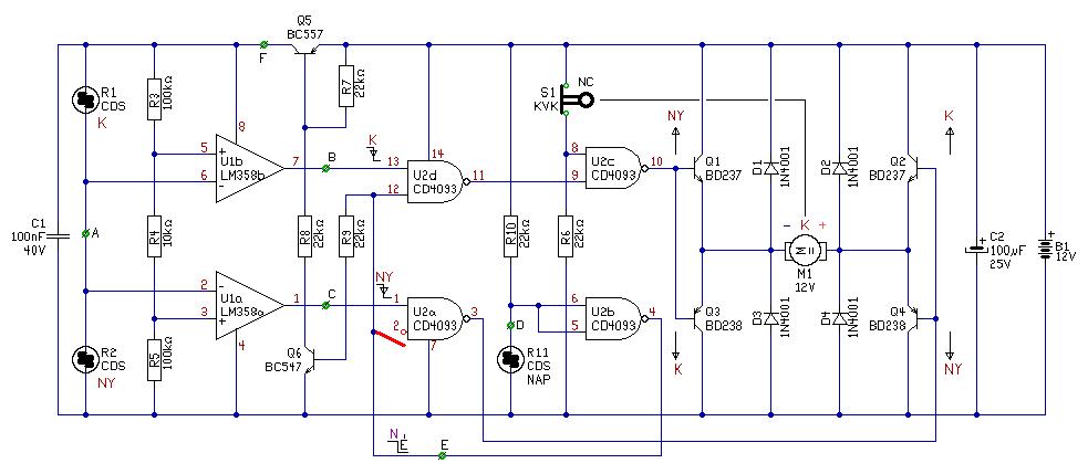

Elnézést, hogy csak így painttel belekontárkodok, de biztonsági okokból egy nyugati végálláskapcsolót is szeretnék alkalmazni a Sunflowernél. Így jó, ahogyan berajzoltam az U2a alsó kivezetéséhez?
