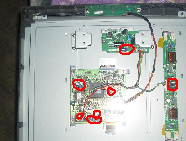

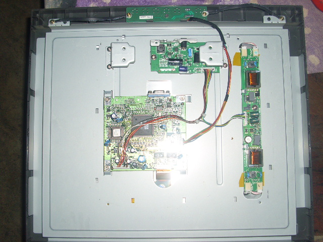

Van egy Neovo F-17C lcd monitorom, és annyi baj van vele, hogy bekapcsol és csíkos képet ad. Nem értem hogy miért lehet ez. ![]() Szétszedtem és semmi hibát nem tapasztaltam ill. láttam rajta. Olvasgattam a többi topicot de semmi olyat nem találtam ami ezt a problémát ki küszbőlni lehetne. ![]() Próbáltam a monitor kábelt ami a gépbe megy az működik annak nincs baja ![]() Aki tudd valami információt hogy hogyan is lehet ezt megjavítani az írjon. Köszönöm!.
Ez scaler-hibának néz ki. Talán a szokásos elkócserék megoldják a problémát.

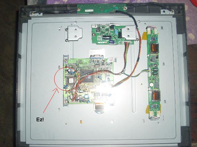

Az egyik cserélhetős chip nem melegszik benne. Gondolom nem kap vezérlést vagy már lehet hogy nem is jó. Úgy néz ki mint egy alaplapon szokott lenne egy BIOS chip, ebbe is az van és cserélhetős. Nem tudom megérné kicsérlni?? gondolom, egy próbát megérni.
A tápelkókat cserélterd már?

![]() 12V és 2A adapterem van hozzá. Azt írja az általános címkén , hogy 5A. Szerinted?: szerintem gyenge az áram erősség és azért csinálja ezt?
Régebben is arról a tápegységről ment, vagy másikról? Mert ha nem a mostani volt használatban, akkor lehet gond a táppal is.
Igen, mert az valóban egy firmware-t hordó eprom. De melegedni amúgy sem feltétlenül kell valaminek, aminek sok lába van.
Nálam egy F-17C járt, ami belül nem pont ugyan így néz ki, mint a tied, viszont hasonlóan csíkozott. Az NT68521 közelében levő egyik 10u 16V kondi cseréje megoldotta. |
