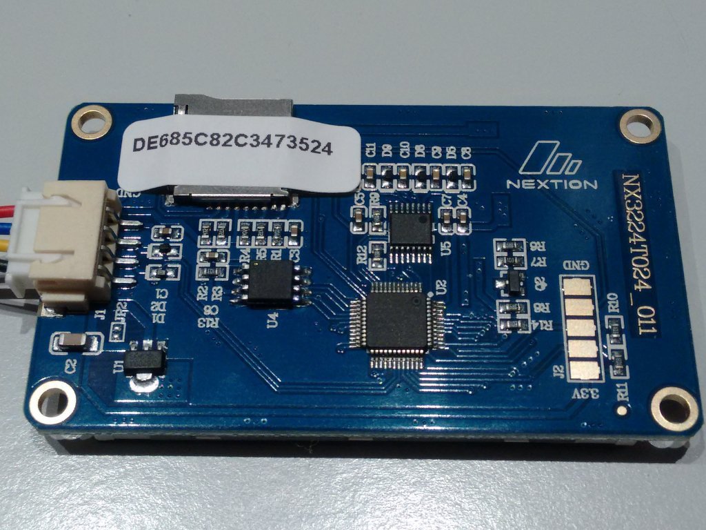

Vettem az AliExpressen egy Nextion NX3224T024_011 kijelzőt. Egy PIC18F2420-as mikróvezérlővel szeretném működtetni melyhez assemblyben írtam programot. Az interneten keresgélve arra a megállapításra jutottam, hogy a kijelző hamisítvány. Csatolom a képét. Mit tudtok erről a kijelzőről?
Az assemblyben írt programjaimmal nem működik.

Miből gondolod, hogy hamisítvány? Eredetinek néz ki.
Milyen programmal/eszközzel ellenőrzöd az UART kommunikációt és az mit mutat?

Jó lett volna a linket megjegyeznem, ahol arról írtak, hogy a kapott kijelző egészen másképp néz ki mint az ajánlásban szereplő. A gyári Itead Nextiontól is jelentősen eltér. A txt fájlt a kijelző nálam vette.
A PIC18F2520 inicializálása:
movlw B'00100100'
movwf TXSTA
bsf TRISC,7
bsf TRISC,6
movlw 0x19 ; baud rate = 9600bps (.25)
movwf SPBRG ; at 16 MHz
movlw B'10010000'
movwf RCSTA ;enable serial port receive
clrf TXREG
goto MAIN
Ez a gyári adatlap szerinti beállítás. Az adás-vételt csak egy oszcilloszkópon keresztül tudom csak ellenőrizni, ez szerint úgy tűnik működik az átvitel.
A csatolt képen lévő műszert szeretném váltogatni oly módon, hogy az AD konverterből nyert értéket egy regiszterbe átkonvertálom és annak megfelelő képre cserélni az előzőt. A konverzió normál LCD-vel, vagy GLCD-vel jól működik, de ezzel sajnos nem.

Régebben kicsit másként néztek ki a kijelzők, az általad készített fotón szerintem eredeti van.

Az oldalon két kép van, mindkettő eredeti kijelzőről készült. A felső a régebbi de ha emlékeim nem csalnak, már több mint egy éve az új köntösben lévőket gyártják.
Monitorozni kell az UART portot, a küldött adatokban lehet a hiba.

(#) pusztail válasza pusztail hozzászólására (») Márc 28, 2021 /
Megoldódott a probléma. Igaza volt Bakmannak is és sonajkniznak is, hogy monitorozni kell az UART-tot. Kiderült, hogy az adatlapon lévő számítás szerinti 25-ös SPBRG nem jó. 104-re beállítva kifogástalanul működik minden. Köszönöm a segítségetek.
(#) Bakman válasza pusztail hozzászólására (») Márc 28, 2021 /
Jó az az adatlap csak nézd meg a BRG16, BRGH, SPBRGH és SPBRG értékeket is, összefüggnek egymással.
(#) pusztail válasza Bakman hozzászólására (») Márc 28, 2021 /
Igen, figyelmetlen voltam. Meg is volt a büntetés, vagy két napig rágódhattam a hiba okán. Köszi a segítséged.
