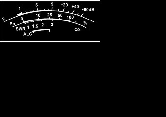

Vettem az AliExpressen egy Nextion NX3224T024_011 kijelzőt. Egy PIC18F2420-as mikróvezérlővel szeretném működtetni melyhez assemblyben írtam programot. Az interneten keresgélve arra a megállapításra jutottam, hogy a kijelző hamisítvány. Csatolom a képét. Mit tudtok erről a kijelzőről? Az assemblyben írt programjaimmal nem működik.
Miből gondolod, hogy hamisítvány? Eredetinek néz ki.
Milyen programmal/eszközzel ellenőrzöd az UART kommunikációt és az mit mutat?
Jó lett volna a linket megjegyeznem, ahol arról írtak, hogy a kapott kijelző egészen másképp néz ki mint az ajánlásban szereplő. A gyári Itead Nextiontól is jelentősen eltér. A txt fájlt a kijelző nálam vette.
A PIC18F2520 inicializálása: movlw B'00100100' movwf TXSTA bsf TRISC,7 bsf TRISC,6 movlw 0x19 ; baud rate = 9600bps (.25) movwf SPBRG ; at 16 MHz movlw B'10010000' movwf RCSTA ;enable serial port receive clrf TXREG goto MAIN Ez a gyári adatlap szerinti beállítás. Az adás-vételt csak egy oszcilloszkópon keresztül tudom csak ellenőrizni, ez szerint úgy tűnik működik az átvitel. A csatolt képen lévő műszert szeretném váltogatni oly módon, hogy az AD konverterből nyert értéket egy regiszterbe átkonvertálom és annak megfelelő képre cserélni az előzőt. A konverzió normál LCD-vel, vagy GLCD-vel jól működik, de ezzel sajnos nem.
Milyen txt fájlról van szó? Az "úgy tűnik működik az átvitel" és a "biztosan jó adatokat küldök" nem teljesen egyező dolgok. Küldöd a három lezáró (0xFF) karaktert is? Konkrétan milyen karaktereket küldesz, hogyan vezérled? Mutatót használsz vagy képeket?
Jó lenne valamilyen USB-UART modult beszerezned, azzal is lehet ellenőrizni a sebességet és az adatokat. szerk.: Régebben kicsit másként néztek ki a kijelzők, az általad készített fotón szerintem eredeti van. A hozzászólás módosítva: Márc 27, 2021

Monitorozni kell az UART portot, a küldött adatokban lehet a hiba.
A txt fájl a Nextion Editorból lett generálva. A page0 egy sima fekete háttér, a p0 200x74 képpontos kép helyén váltogatnám a képeket. 200x74 képpontos képek ezek Photoshoppal készítve (16 db).
Csatolom a megírt programom részletét, talán látszanak a kísérletezéseim. Lényege, hogy a MERT regiszerben lévő szám alapján a táblázat annak megfelelő sorát - mint parancsot - küldöm a kijelző felé.

Köszönöm a segítséget, holnap monitorozom a küldött adatokat. Az eljárás, ha jól emlékszem, a fórum elején le van írva. Azért az megnyugtató, hogy nem kell másik kijelzőt vennem.
Azt javasolnám, hogy szerezz be egy ilyen kütyüt. A Nextion editorban van szimulátor, ahol be tudod állítani a com portot és a sebességet is. Ott rögtön látod, hogy működik-e a programod, azt is látod, mi jött a PIC-től, sőt rögtön jelzi, ha hibás az adat.
Köszi, megrendeltem. Ha megérkezik folytatom a kísérletezést.
Megoldódott a probléma. Igaza volt Bakmannak is és sonajkniznak is, hogy monitorozni kell az UART-tot. Kiderült, hogy az adatlapon lévő számítás szerinti 25-ös SPBRG nem jó. 104-re beállítva kifogástalanul működik minden. Köszönöm a segítségetek.
Jó az az adatlap csak nézd meg a BRG16, BRGH, SPBRGH és SPBRG értékeket is, összefüggnek egymással.
Igen, figyelmetlen voltam. Meg is volt a büntetés, vagy két napig rágódhattam a hiba okán. Köszi a segítséged.
