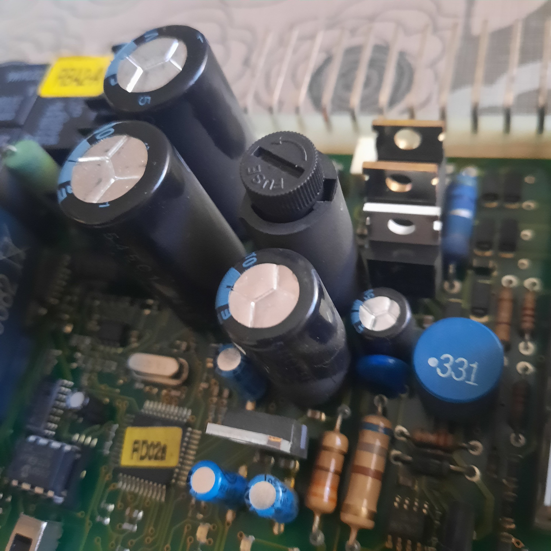

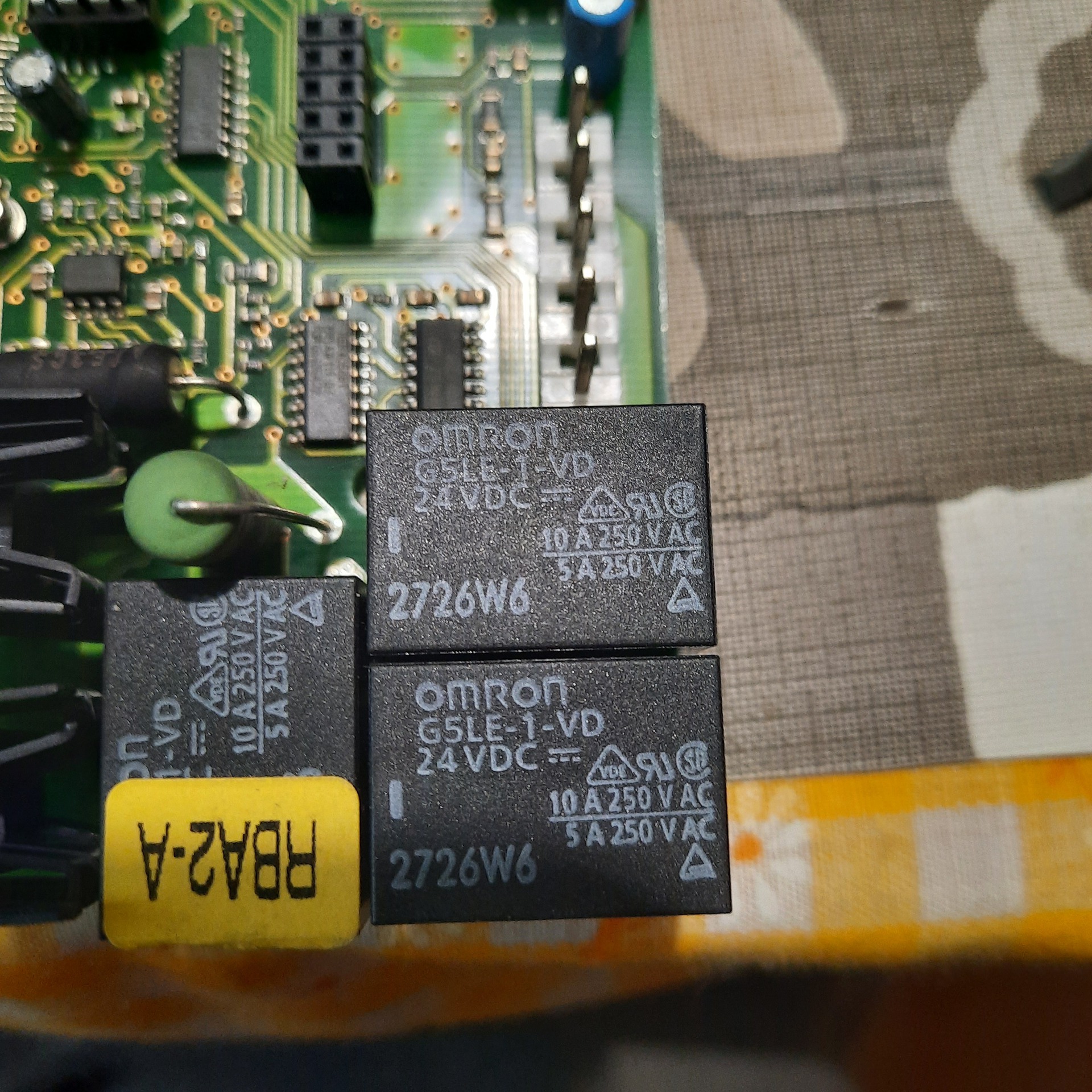

(#) babó1 hozzászólása Nov 21, 2023 /
Segítségeteket kérem! Meghibásodott A NICE ROBUS 350 kapunyitóm vez.panelja. A panel típusa RBA2/a. Ajánlottak helyette RBA3/c-t. viszont az ajánlott panel nagy áramú részének a bekötésében nem vagyok biztos, hogy megegyezik az eredetivel. Valamelyikőtöknek megvan esetleg az RBA3/c bekötésének a rajza?
Előre is köszönöm!
(#) SzilCsong válasza babó1 hozzászólására (») Nov 23, 2023 /
Nem tudom, ki ajánlotta ezt a hülyeséget, de jó, hogy nem vetted meg tőle.
Ha lejjebb görgetsz, akkor a legelső képtatállat, kolléga lerajzolta. (ugyanaz)
Amúgy mi a baja? Ált reléhiba szokott lenni, ill a 470µF kondi döglik meg.
(#) SzilCsong válasza SzilCsong hozzászólására (») Nov 23, 2023 /
Közbe nézem a képtalálatokat, hogy ez nyilván annyiba külömbözhet az RBA0-tól, hogy buszos az infrája, tegyél fel egy fényképet a panelról és lehet, hogy lesz egy-két ötlet is.
(#) babó1 válasza SzilCsong hozzászólására (») Nov 23, 2023 /
Elvállalták a panel javítását, már el is küldtem. Fotót csak a panel egy részéről készítettem mielőtt lepattintottam a relék fedelét. Azokat ellenőriztem,és jónak találtam.
Azért a hibajelenséget leírom, ami eléggé összetett. Gondolatébresztőnek szánom, az ötleteket szívesen veszem.
A probléma ősszel kezdődött, amikor +10 fok alá ment a hőmérséklet. Ilyenkor nem nyitott, ha véletlenül még is, akkor meg előfordult, hogy nem zárt. Ha melegebb volt, akkor probléma nélkül működött.
Pár hét elteltével már „melegben” is teljesen rapszódikusan működött.
Amikor a távirányító nem működtette, akkor a panelen lévő nyomógombokra, sem a PP bemenet rövidre zárására sem reagált.
A napokban pedig, a bluebus sem működött, ugyan is pont jöttem be autóval, és rám csukta a kaput, holott nem is működtettem a távirányítóval.(a fénysorompó sem akadályozta meg a mozgását)
Mióta „rosszalkodik,” a harmadik 12V-os Flash izzót cseréltem!
"Röviden" ennyi.
Üdv: István
