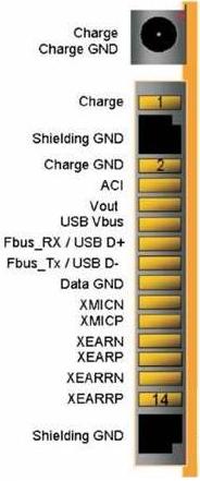

Alapvetően kétfajta Nokia van. Már amelyik hátsóján ilyen 13+1-es Nokia szabványnak mondható aljzat van. Vannak a régebbiek, azokhoz DKU-5 vagy CA-42 kábel kell. Ezeknek gyk. soros portjuk van, ezért kell a soros USB konverter. Vagy simán MAX232-vel fellógatod sorosportra. A Pc suite úgyis csak azt kérdezi, hogy melyik soros porton lóg. Ilyen téren másikfajta fajta Nokia. Ilyen Pl. a 6230. Ezeken hardveres USB port van. Ezekhez DKU-2 kábel kell. Ez gyk. 4 vezetékes átkötés.
