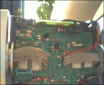

Van egy nokia töltőm meg egy projektoros órám és ha adapterről nyomatom akkot 1 másodper alatt 3 fokkal magasabb lesz a hőmérséklet. Ja és ha kell valakinek egy sonny cd meghajtó nem tudom hogy működik e az írjon Kozármilseny ben van.
Előre is köszi.

Sorbakötsz vele egy Si diódát, pl. 1n4001. De sajna nem ilyen egyszerű a helyzet, mivel a Nokia töltő nem 3,7V-ot ad le üresen, hanem többet. Mérd meg, hogyha rádugod mekkora a feszültség, mert lehet, hogy még így is több, mint ami kell. Ha a projektoros órának 2db ceruzaelem a táplálása, akkor nem kellene, hogy gondot okozzon a 3,7V, mivel az új elemek alapból 1,7V körüliek...
Szerintem a szűréssel lesz baj, rakj nagyobb elkót bele és 100nF-ot, esetleg egy soros fojtót. Ha elég magas marad tehelve a feszültség, akkor esetleg rakhatsz egy stabIC-t, talán van 3,3V-os, az még jobban símít rajta.

az ötlet jó de, a trafó azért kell hogy folyamatos kivetítés legyen ( állandóan menyen a projektort de nem hiszem hogy nem kéne az elem mert ha nincs elem akkor nincs kép az lcd-n ( idő, hőmérséklet, Stb. Stb. Stb..... ijen h*lyén megcsinálni

A projektoros óra melegszik túlságosan, vagy az adapter ?
Ha az óra akkor hűtés gond van, ugyanis a projektoros órát nem arra tervezték, hogy folyamatosan működjön ezért a meghajtó fokozatnak vagy nincs hűtése, vagy csak minimális hűtése van (egy kis alu lemez).
A megoldás: komoly hűtőborda, esetleg a meghajtó fokozat átépítése...

neki ma nokia töltőm üresjáraton kb 8,5voltot adott le
ha leterheltem a telóval akkor már rendesen megvolt a 3.7-4V... szóval szerintem mindenképp stabilizáló IC kéne rá...

Hello, nekünk is van egy ilyen óránk és a gyári adapterrel is ezt csinálja, sajnos ez az óra gyári hibája, van benne valami ami túl közel van a hőmérőhöz... szerintem. De ha sikerül megoldanod szólj nekem is !

és mi lenne ha megtoldanánk és kivezetnénk a hőmérőt a tetejéhez?
(#) finenet válasza finenet hozzászólására (») Júl 27, 2006 /
két hőmérő van benne?
