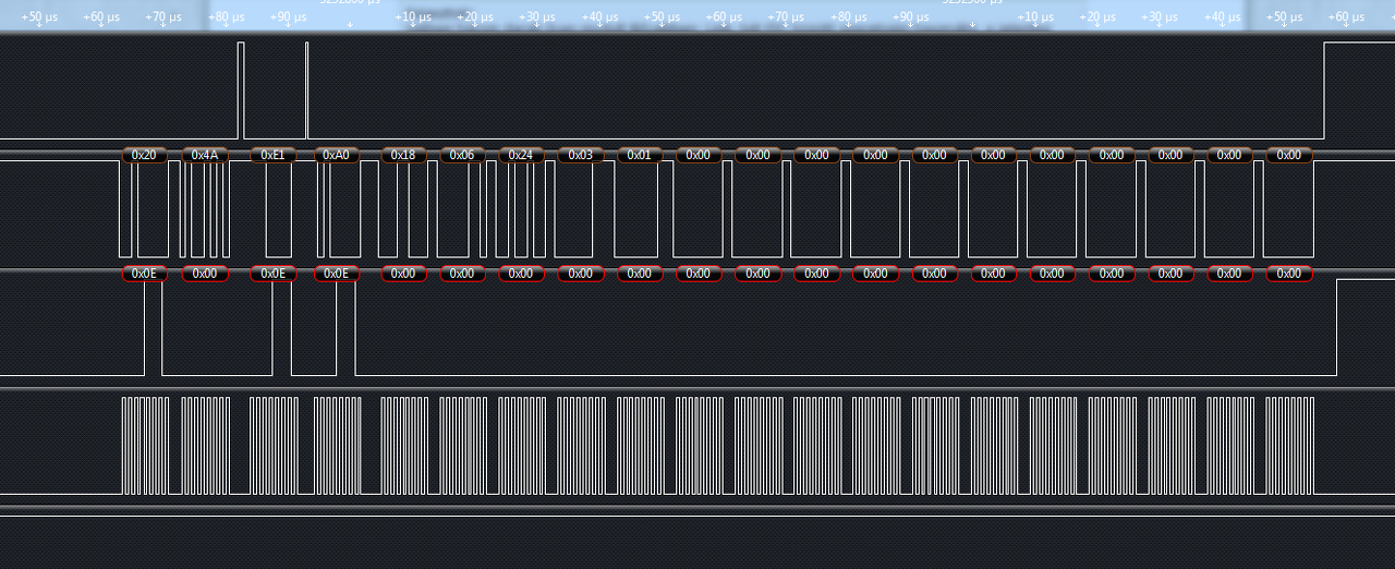

Sziasztok! Én is két nRF24L01-modul közötti kommunikációt szeretnék megvalósítani. Már az elején elakadok ott, hogy nem értem hogyan címezzem a regisztereket. Használtam már SPI-t nokia 3310-es LCD-nek elég volt kiküldeni a parancsot, vagy adatot, de az nRF24L01-nél nem világos, hogy pl a CONFIG regisztert, hogyan érem el. Vagy esetleg minden adat küldésnél elöbb egy címbájt, és utánna az adatbájt?
(#) toto hozzászólása Jún 30, 2014 / 1
Szia Balagemann2031!
Az nRF24L01-nél van egy- és kétbájtos kommunikáció is. Az egybájtosnál csak egy command bájtot küldesz ki: pl. a FLUSH_TX (0xE1 - ez kiüríti az adás bufferét), de ebből elég kevés van. A legtöbb esetben regiszterekbe írsz értékeket, itt ugye a regiszter címét követően kiküldöd a kívánt értéket. Egy kis csavar a dologban: az 5 bites regiszter címeket kombinálni kell az írási ill. olvasási paranccsal, hogy tudja az IC, hogy éppen mit akarunk csinálni. Az olvasási parancs: 000AAAAA, ahol A az 5 bites címe a regiszternek. Tehát igazából olvasáshoz csak ki kell küldeni a regiszter címét ( no meg utána az érték bájtot, amit be akarunk írni), mert az első 3 db nulla a parancsban nem változtat az 5 bites címen.
Ha írni akarunk a regiszterbe, akkor viszont az írás paranccsal kell kiegészíteni a cím bájtot. Az írás parancs: 001AAAAA. Tehát a regiszter cím bájtjának 5. bitjét 1-be kell állítani, és így kell kiküldeni.
Valahogy így:

Tehát, ha jól értelmezem akkor ha 0x20-at kiküldök, akkor az írást jelent a CONFIG-regbe, majd amit következőnek küldök, az lesz ami beállítgatja a biteket. Olvasásnál pedig csak kiküldöm a 0x00-t (ha a CONFIG-regre vagyok kiváncsi) és még egy bájtot, aminek nincs jelentése, és ez alatt jön be az olvasott adat. Elméletileg így logikus lehet. Köszi a segítséget, jó rávezetés volt!

Én is kísérem analizátorral a kommunikációt, igazából találtam neten sok forrást, de főleg C-ben és PIC-re még kevesebbet. Assemblyben progizok, a C-t csak kihámozgatni tudom.

(#) Balagemann2031 válasza Balagemann2031 hozzászólására (») Júl 1, 2014 /
Megoldódott a probléma, a CSN-t bájtonként ki be kapcsolgattam ez volt a baj.
