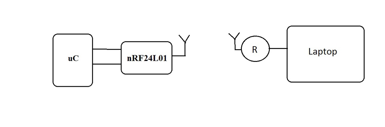

(#) kcsabi hozzászólása Jan 20, 2015 /
Nem tudom ,hogy lehetséges e de a routernek vagy a laptopnak szeretnék ezzel a modullal adatokat küldeni és gépen feldolgozni. Ez a feladat megoldható ezzel a modullal vagy külön wifi modul kell hozzá ?
(#) icserny válasza kcsabi hozzászólására (») Jan 20, 2015 /
Melyik végén akarsz routerrel/PC-vel kommunikálni? Ha a rádiós végével, akkor nem mellette, hanem helyette kellene egy WiFi modul. Bővebben: Link
A soros végét viszont egy USB-UART TTL átalakítóval (FT232, PL2303, CP1202 stb) kötheted a laptop valamelyik USB bemenetére.

(#) kcsabi válasza icserny hozzászólására (») Jan 20, 2015 /
Bocs az előbb furán fogalmaztam meg a problémát.
Konkrétan arra gondoltam, hogy egy PIC-el mérek pl hőfokot, ezt SPI-n átküldöm a nRF24L01-modulnak ami megcímezi a routert és az továbbküldi a laptopnak.
Szóval ezzel: nRF24L01 meg tudom címezni a routert vagy kell vennem egy wifi modult amit linkeltél és azt hozzákötni a PIC-hez ?
(#) nedudgi válasza kcsabi hozzászólására (») Jan 20, 2015 /
Egyszerűbb egy BT modult használni.
(#) peti634 válasza kcsabi hozzászólására (») Jan 20, 2015 / 1
ESP8266
