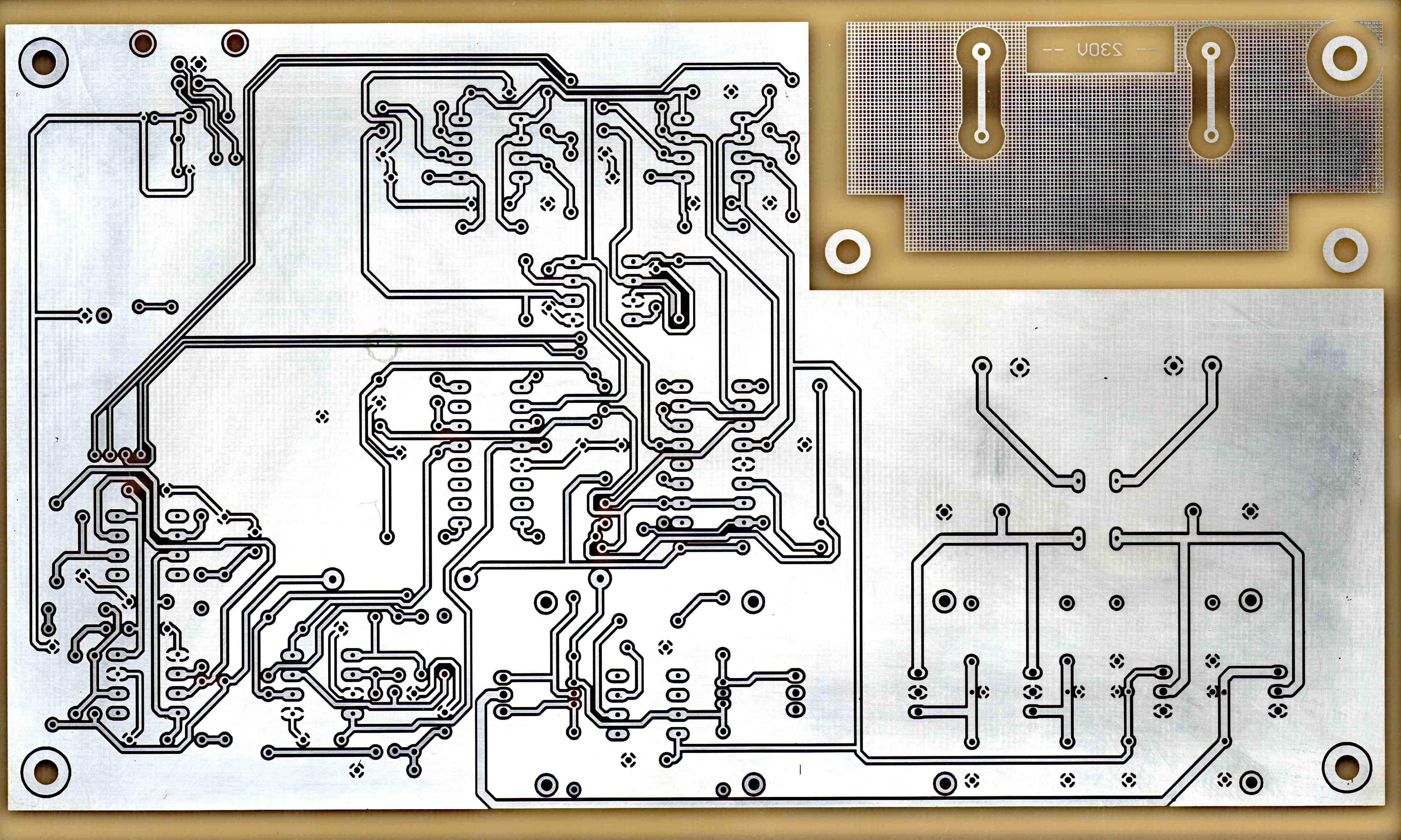

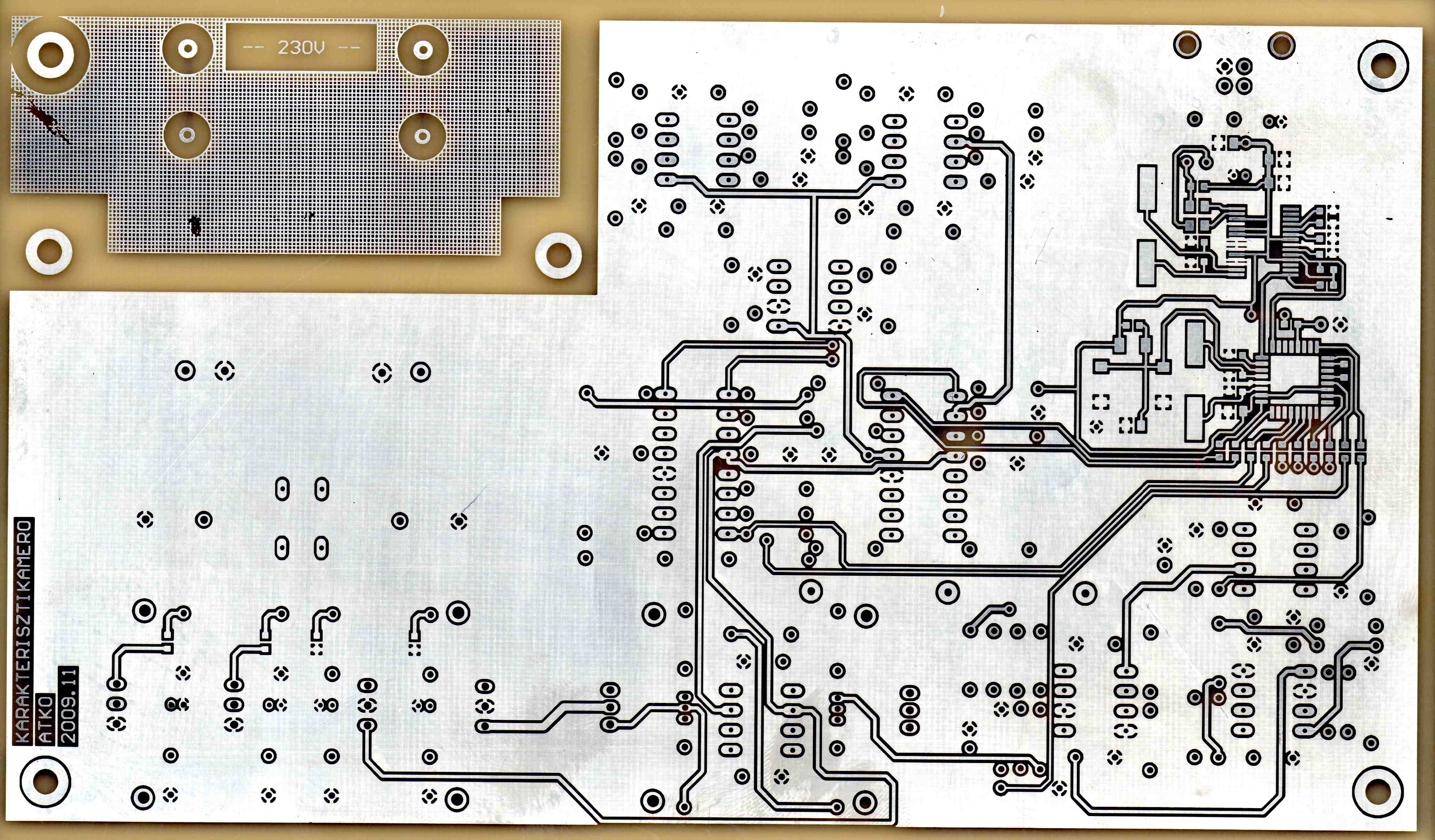

Na levilágítottam kimarattam, az egyik helyen van egy szakadás a másik helyen laminálás után látszott, hogy valami miatt ott nem feljött a fólia, (valami retek lehetett ott) de olyan helyere raktam, ahol nem oszt nem szoroz.
Szóval a fólia annyit tud mint a másik, könnyű volt dolgozni vele, egyedül az a fránya laminálás amit nehéz kétoldalasnál úgy megcsinálni, hogy az ember ne fogdossa össze a nyákot, erre a cérnakesztyű lehet a megoldás csak olyat nem tudom hol lehet kapni.
