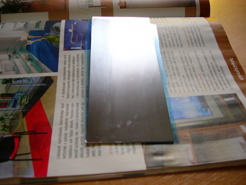

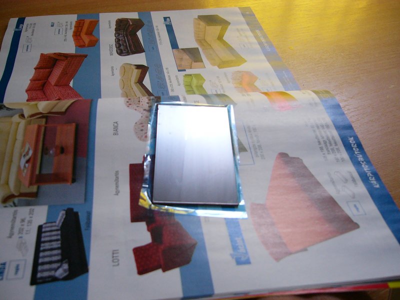

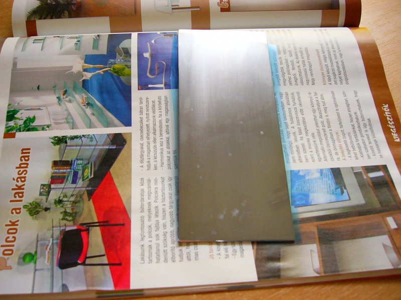

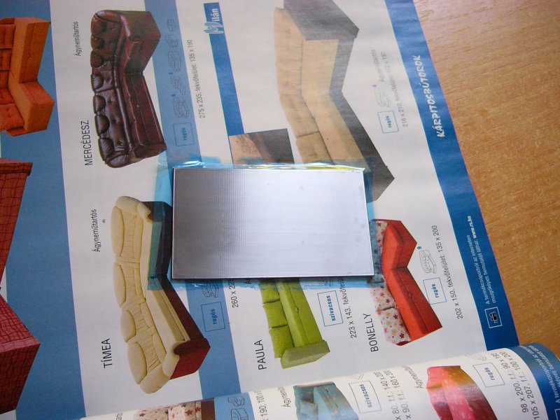

Hát van még mit gyakorolnom. A víz tetejére felúsztatott fólia gumilehúzóval a nyákra applikálása technikával csináltam, mert az tűnt a legegyszerűbbnek. Az első fólia úgy lezz sz... ahogy van. A másodiknál már tudtam, hogy miként kell ezt csinálni, hogy ne ragadjon rá idő előtt a fólia. A kész fóliázásról csináltam egy pár képet. Nézzétek meg, hogy lehet a hibákat kiküszöbölni. mindig maradt itt-ott egy kicsi folt, ahol a víz alatta maradt. Így nem is fog azon a részen sikerülni az előhívás sem?A végén az asszony hajszárítójával fujkodtam, és egy PZSvel meg próbáltam a vizet kihúzni alóla. Ez persze nem ment. A hajszárító 2000W-os, és nagyon hamar fölmelegítette a panelt, és még a mosógép fedelét is, amin csináltam. A laminálásnak mennyire kell erősnek lennie? Az csak azért van, hogy ne jöjjön le a fólia a panelról? Mert akkor nem nagyon kell eröltetni, mert nekem jól tapadt a fólia.

szárazon csináld, ezt már megírtam a cikk íróknak is, hogy ez a vizes módszer elég nehézkes. Simpi jól csinálja és nincs is laminálója.
Én laminálom. Először hidegen utána melegen.
