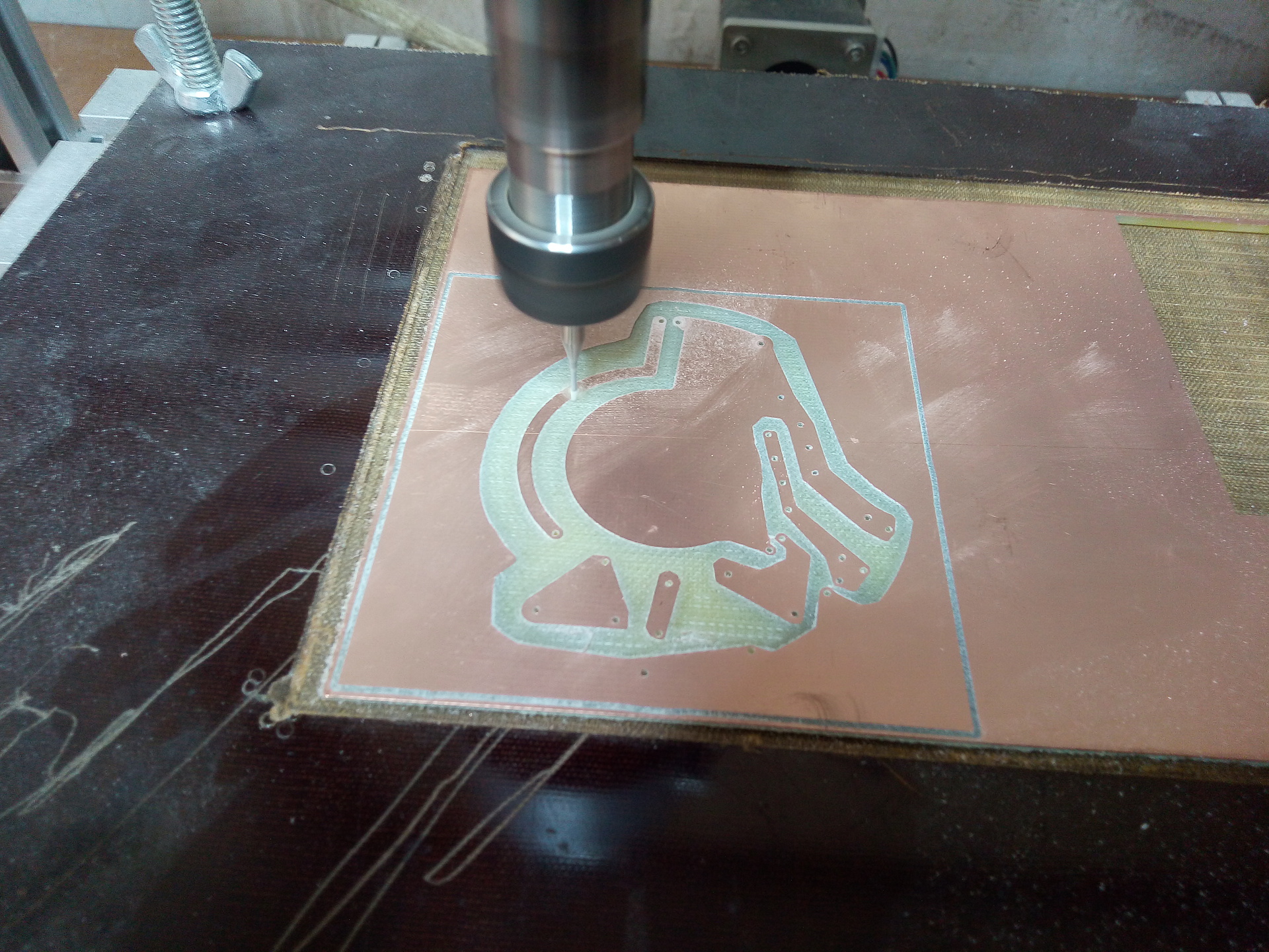

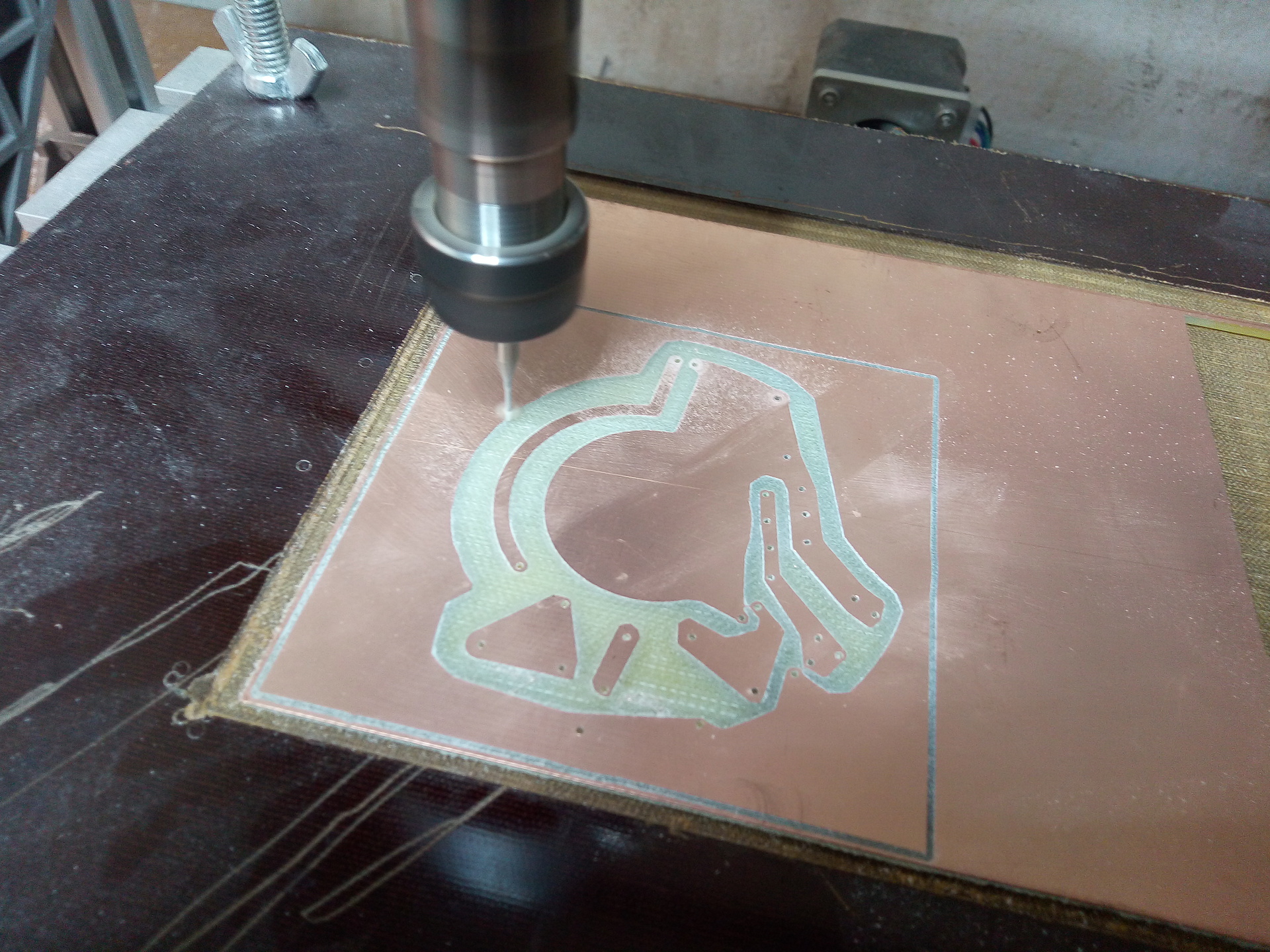

Csodát ne várj tőle. A videóban is látható, hogy a tárgyasztalra egy plusz lap van rögzítve. Vélhetőleg azt szintezték be. Én 10 mm-es bakelitlapot tettem rá, és 2-es kukorica maróval besimítottam a felületet. Így mindenhol jó a mérete. Persze az egész szerkezetet rögzíteni kell egy stabil alapra. Nekem az eredeti marómotort cserélnem kellett, mert elviselhetetlenül rezonált. A mostani sem 100%os de használható. (persze ebben az árkategóriában nem várható el más) Igaz, a 20°-os gravírtű leghegyét azonnal letöri, ezért extra vékony sávok marására használhatatlan. Ami nyákokat én gyártok, azokhoz legtöbb esetben nem is gravírtűt használok, hanem 0,8-as kukorica marót. Tölöttem fel pár képet, hogy mire számíthatsz, illetve egy képsorozatot egy összefűzött g kódról, amint egy 08.as maróval teljesen készre csinál egy nyákot. A hozzászólás módosítva: Ápr 11, 2020

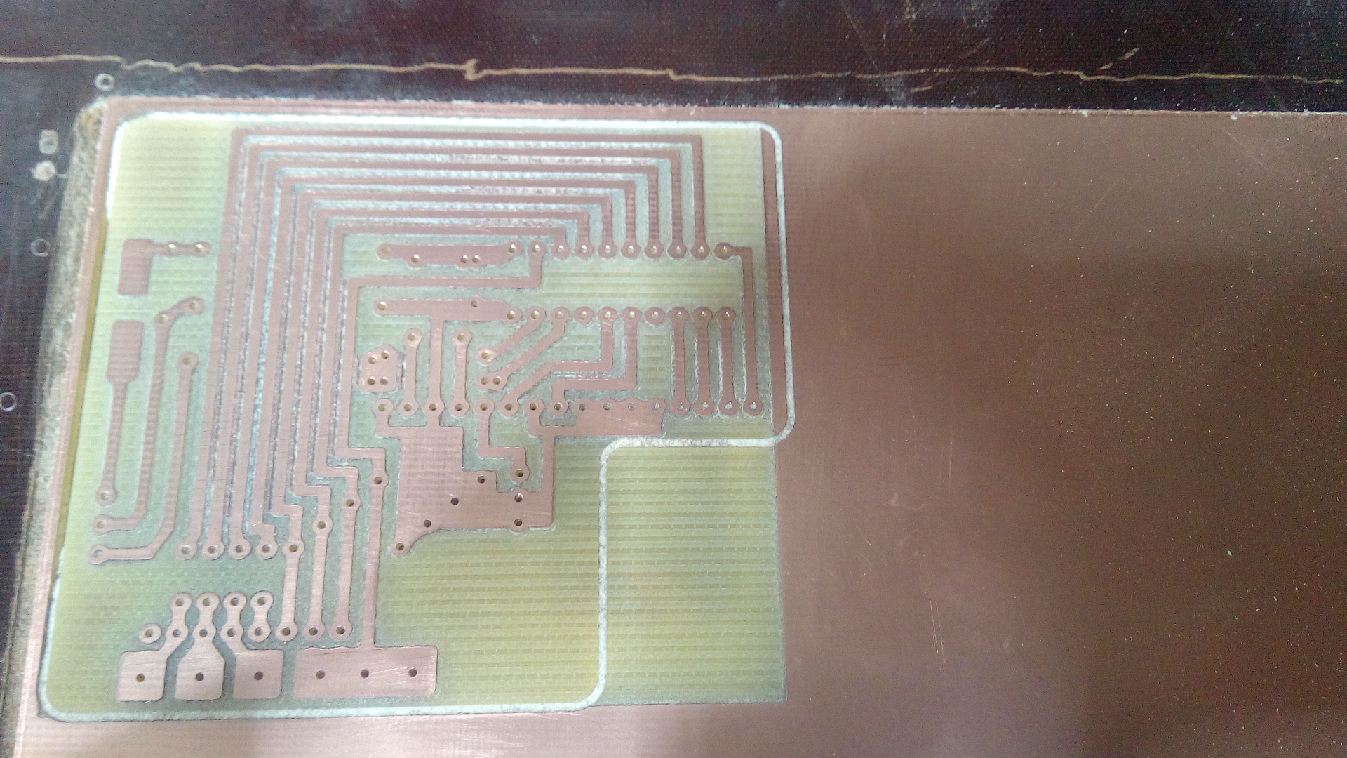

Nekem is ilyen gépem van, több, mint 1 éve. Nagyon elégedett vagyok vele. Néhány tipp: Kaqkk barátomnak igaza van abban, hogy a profi PCB-t szinte fillérekért készítik az általa megadott címen. De arra elég sokat kell várni. Ha gyakran készítesz paneleket, akkor éri meg ez a gép az árát. Igaz, hogy nem gyári minőségű lesz a panel, de akár 1-2 órán belül is elkészülhet. Olyan helyről rendeld meg a gépet, ahol külön írják, hogy német raktárból szállítják. Ugyanis ebben az esetben vámmentes és 5 nap alatt ér ide! Tapasztalatból beszélek. Az én gépemben jó a motor, nem töri a tű hegyét, ezért én gravírozó tűvel készítem a paneleket. Mellékelek egy fotót a minőségről (március 31-én csináltam a panelt). Szerintem ennél jobb nem kell házilag. Bár az is igaz, hogy ezt összesen 4 menetben gravíroztam (plusz a fúrás és a panel körbe vágása). Viszont eddig nem tudtam, hogyan kell a GRBL programban az automatikus szintezést beállítani. Lehetséges, hogy azután kevesebb menet is jobb eredményt ad majd. Köszönet Sonajkniz barátomnak, hogy felhívta figyelmemet erre a fontos tényre!

Ebben a fórumban már volt szó arról a gépről, ami nekem is van. Itt vannak képek is róla, hogy már nyákot.Bővebben: Link Ha megnézed, kinek írtam, ott van link is, ahol a gépet megnézheted. Mint írtam, az enyém nagyon alapgép. Maga a maró motor annyira gagyi, hogy az eredeti motorját ki is kellett dobjam. A következő motor már használhatóbb volt, de a 20 fokos gravírtűt tördelte. Ezért is készítem a nyákjaimat kissé egyedi stílusban, mert 0,8mm-es kukoricamarót használok. Végül vettem még egy motort, ami végre jól, rezgés mentesen dolgozik. Ezzel már tudok gravírtűvel is dolgozni. Amúgy a gép pontos. Nem gyárt selejtet. Ami rontott panelom eddig volt, az saját hibából eredt. Amit te kinézték, annak jóval merevebb a vázszerkezete, ami nagyobb előtolást tesz lehetővé, és a kép alapján a motorja sem a 4000Ft-os kategória mit az enyémen. Egyszóval nagy valószínűséggel meg fog felelni nyákmarásra.

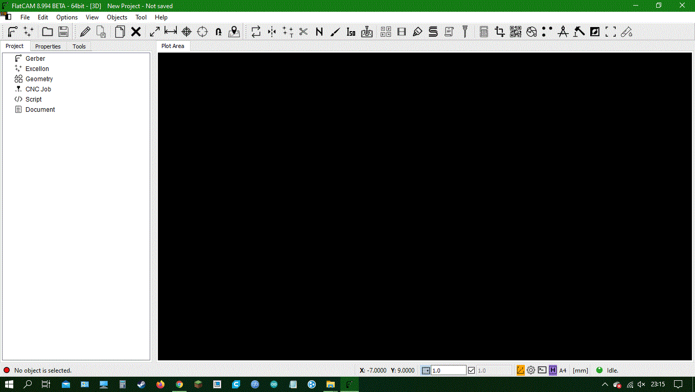

Üdvözletem! Hátha kapok egy kis segítséget, mert kezd idegesíteni a dolog.. Leszedtem a FlatCAM-et (8.994 BETA 64BIT), de mikor megnyitom, ott, ahol legalább egy fehér alapon valami raszterezést/térhálót kéne látnom, csak feketeség van.. Ezzel nem tudod esetleg, mit kéne kezdeni?
Letöltöttem és telepítettem az x64 és x86-os verziót is, de egyik se akar képet adni rendesen (64 bites a WIN10) 3018 CNC maróhoz használnám, amit GRBL Controll vezérel(ne)
Próbáld ki, hogy az edit / preferences részen a general fülön a graphic engine-t átváltod legacy 2D-re az openGL-ről.
Besz@rás, hogy csak ennyi lett volna a megoldás..
Köszönöm szépen! Mostmár látom amit akartam
Egyébként, furdal a kíváncsiság, miért nem akar rendesen működni OpenGL-el?

Nálam teljesen jól megy openGL-ben (amd rx570). Szerintem video vezérlő driver függő a dolog.
Nekem MSI GTX 1650-em van, úgy nézki ezt nem szereti

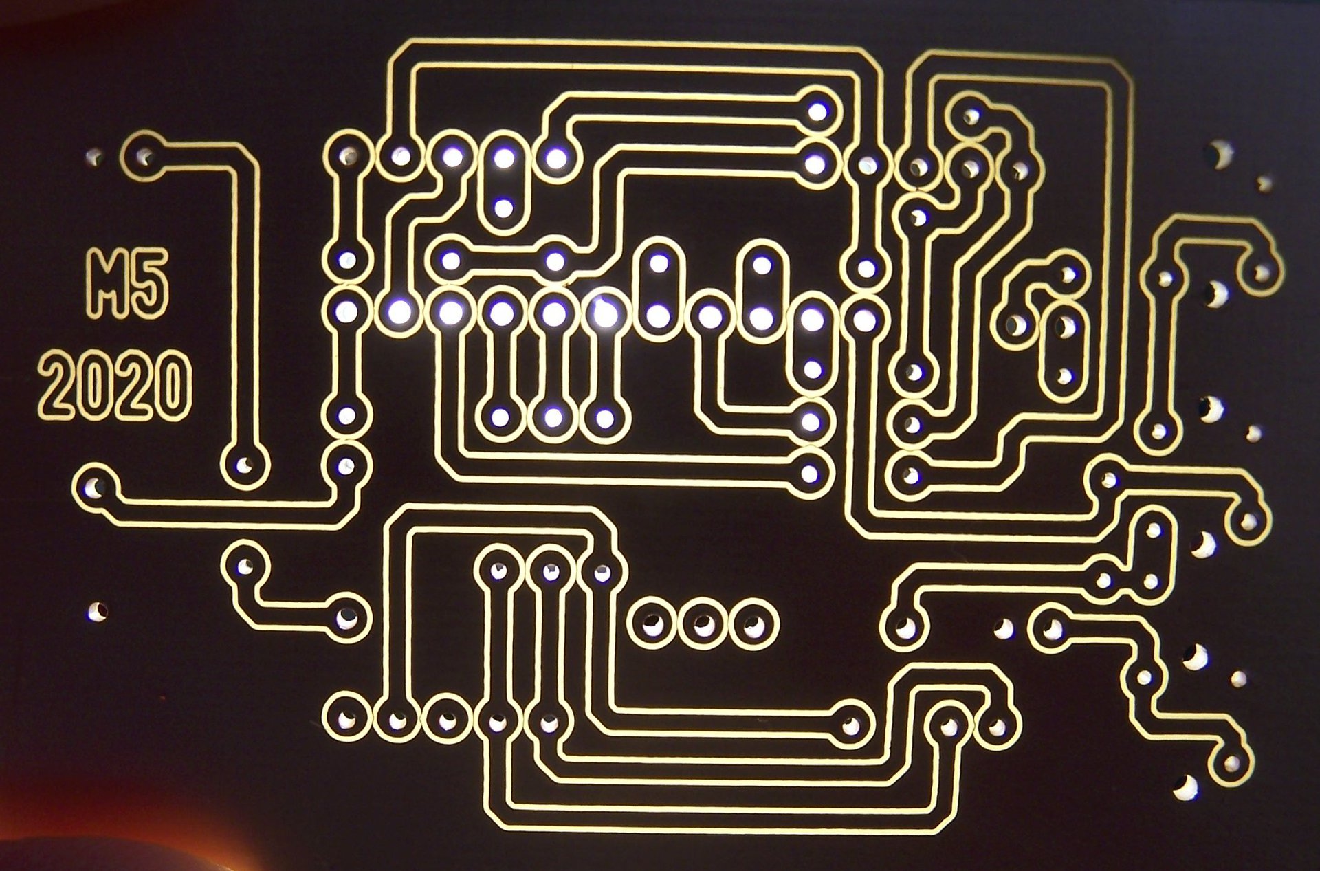

*.lay nyáktervböl hogyan csinálod a g kódot? Nekem saját építésű a masinám a 3018-as mintájára készült. Kicsit nagyobb 30x40-es.Semmi problémám nincs a pontossággal. Ha nem rontom el a beállításokat a furatok is 99% pontossággal a forrszem közepére kerülnek. Szívesen beszélgetnék a tapasztalatokról, hibákról, ötletekről facebbok messenger…...
Ime 2 kép egy frissen készült nyákról. Telefonnal készült az első. A második egy USB-s Kinai mikroszkóppal.
