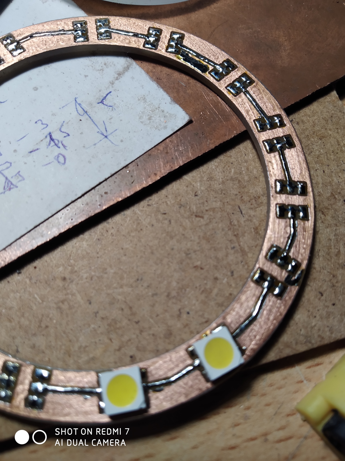

Van egy 3018-as egyszerű kínai CNC maróm, amivel szeretnék NYÁK-ot marni. A feje 0.1mm-es 30 fokos. Mégis, majdnem 1mm-es sávot mar. Ha jól olvasom az itteni hozzászólásokat, egy jobb marómotorral jobb lenne, de nem tudom, milyen motor kellene bele. Sehol nem látok ilyen paramétert a motorhoz, hogy stabilitás. A vágókés egy félbevágott kúp. Lehet, hogy ennek a tömegeloszlása okozza a rezgést, és olyan vágókéssel, aminek a tömegközéppontja pont a tengelyben van jobb lenne?
Milyen megoldással tudnám elérni, hogy a 0.1mm-es marókés kb 0.1mm-es vágatot eredményezzen?
(#) pont válasza linx hozzászólására (») Júl 5, 2022 /
A probléma a műanyag felfogatás vékony tengelyeken, minimális gépönsúly. Ezzel nem fogsz 0,1mm-t marni, mert berezeg és a rezgés több tized mm nagyságrendű. (nekem is ez van, fúrni jó)
A hozzászólás módosítva: Júl 5, 2022
(#) scooby_ válasza pont hozzászólására (») Júl 5, 2022 /
Tudna, csak át kell hozzá építeni a gépet, aminek az ára kb. vetekszik a gép árával.
De Pl. vannak már fém Z tengelyek is ehhez a géphez. Igaz, elég borsos az ára. A lineáris tengelyek viszont szerintem átmérőben kicsik, és túl nagy az áthidalt táv, ezért könnyen "hajlanak". Precíz munkavégzéshez vaskosabb tengelyek kellenének. A műanyagokat pedig mindenhol kiváltani.
