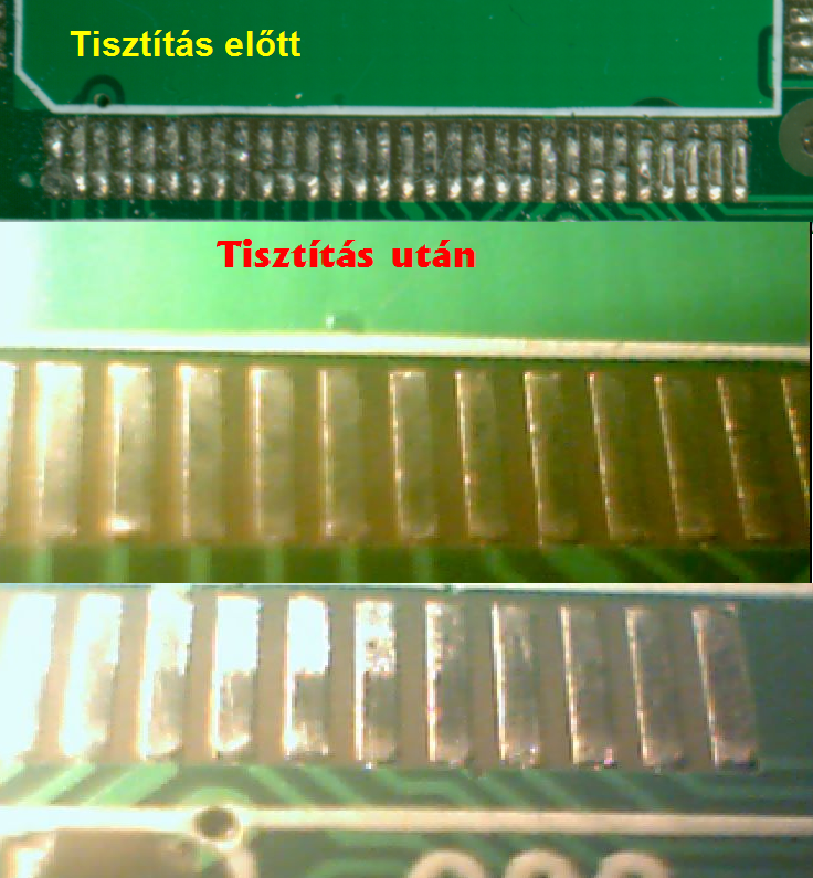

Én speciel a sok tisztogatás után , amit a többiek is leírtak , mert ugye jó a denszesz is de még sem annyira stb stb stb .Na szóval én körömlakk lemosóval szoktam a legvégén az utolsó fázisban megtisztítani .A fog kefe tökéletes hozzá.
Nálam ez a dolog úgy jött elő , hogy smd alkatrészek forrasztása után , és nagyon sűrű vonalaknál a gyantás lakk tól keletkeztek olyan átmeneti ellenállások , hogy az adott áramkör tévesen működött /érzékelők, nagyfrekvenciás dolgok stb/. Ahol mega ohm nagyságrendű ellenállás érték keletkezett két sima vezetősáv között ami független volt egymástól.Sajnos a denszesz sem volt , és az alkohol sem volt kielégítő.
Igy jött előtérbe a körömlakk lemosó ami sikeresen letisztította ezeket a szennyeződéseket azóta a végső művelet mindig ez.És biztosra vehető a hatás. Ja a körömlakk típusa LAKK-LE , amit fodrászkellékesnél lehet kapni .Igaz én literesben szoktam venni , de legalább sokáiig el tart. Asima bolti körömlak lemosó nem jó az nem olyan intenzív , illetve nincs olyan hatása.

Csak úgy hozzávetőlegesen én , így szoktam tisztítani mondjuk egy ic cserekor , vagy egy kész áramkör tisztításakor , annyi különbséggel , hogy ott alkatrészek is vannak.De ha a nyákot nézed nincs folt, maszat , és a padek közt is tiszta a nyák , és nem maszatos , nem gyantás stb.

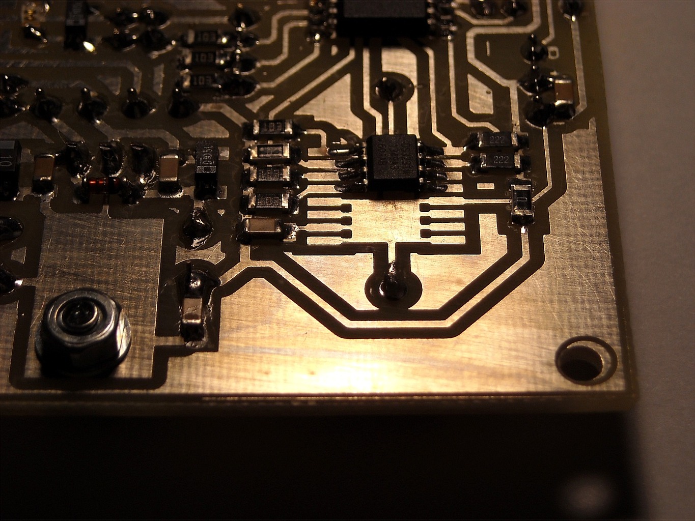

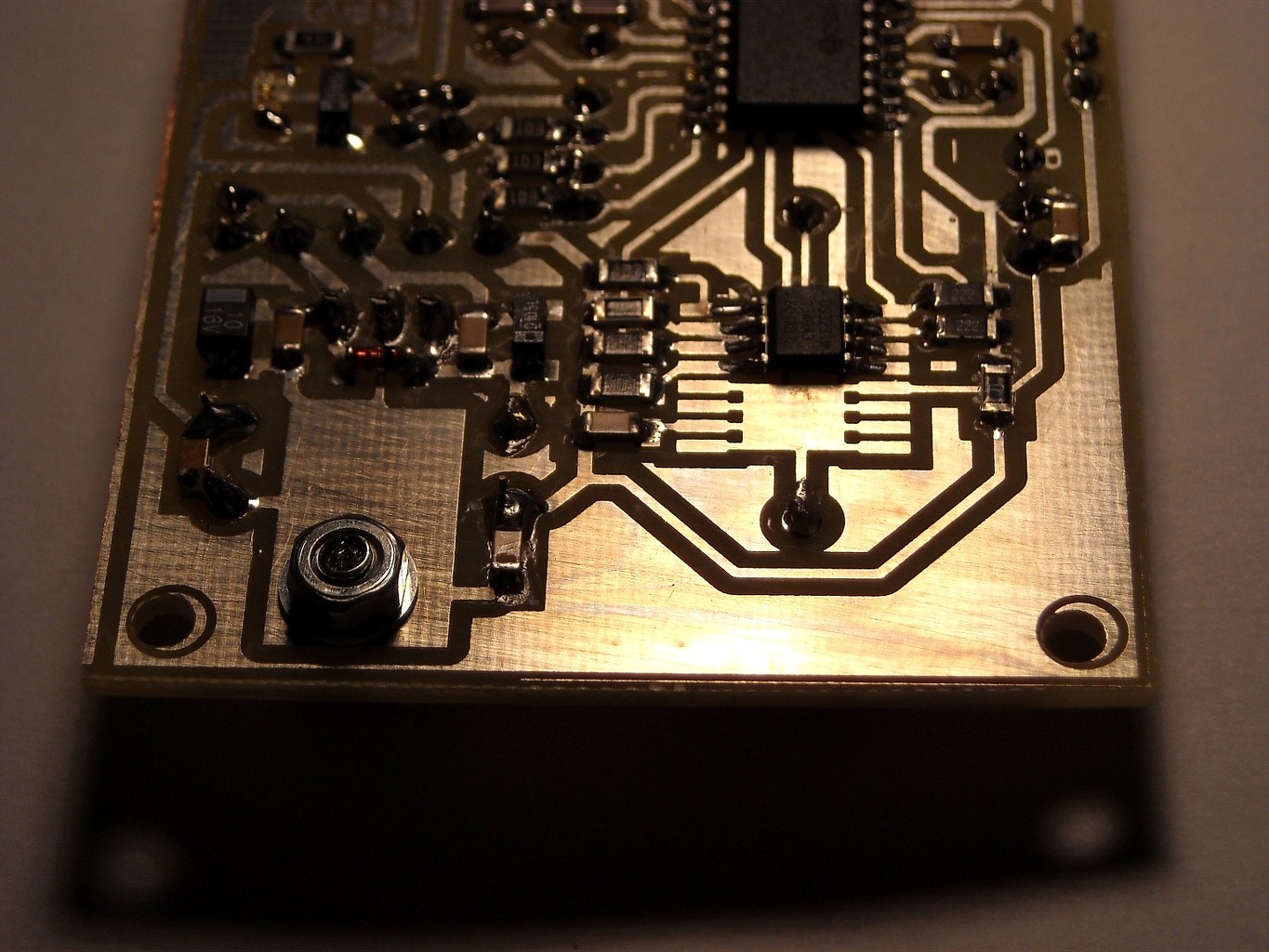

Egy hasonló tokozással rendelkező nyák ami home made lettek a padek befuttatva , és tisztítva a futtatás után.És nincs lötstop meg hasonló segítségek.Egyébként a gyárinál sincs a padek közt lötstop. Pillanat megkeresem az említett képet.
(#) eyess válasza vicsys hozzászólására (») Márc 29, 2014 /

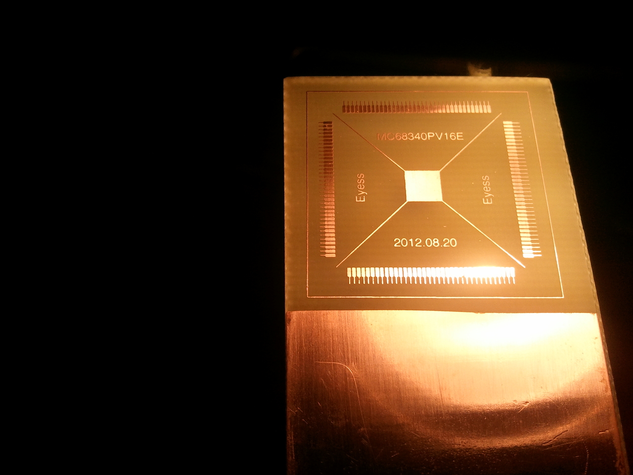

És itt lesz befuttatva , csak az előbb már nem fért az időbe bele .
Ez semmi segéd anyag nélkül , és mint látszik nincs lötstop sem.

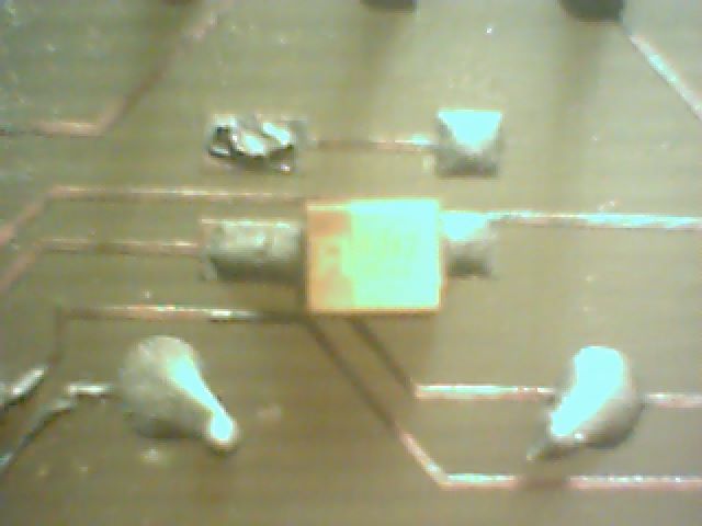

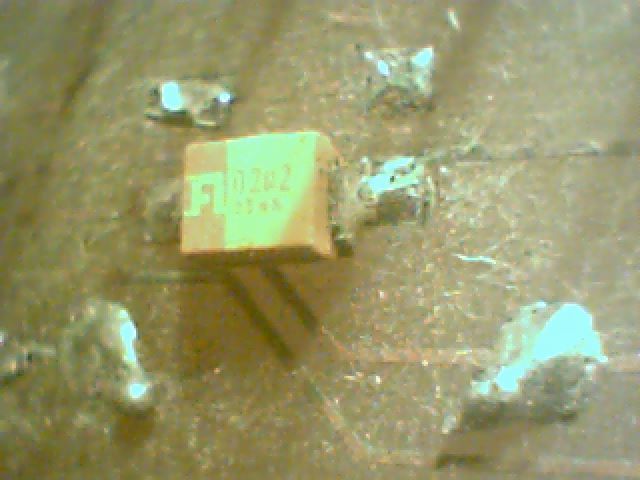

Talán ezt tudtam neked most rögtönözni .Ezen van minden gyanta , oxid stb.
A tantál kondenzátor környéke a lényeges pont nem akartam most egy egész nyákot lesikálni.

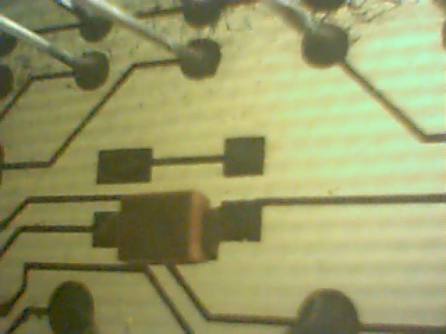

A hátulról világított képnél látszik , hogy fent a ledek lábainál milyen koszos volt a nyák a tantál kondenzátor környékén ilyen nincs.Bocs a webkamerás képért , de remélem látszik a lényeg

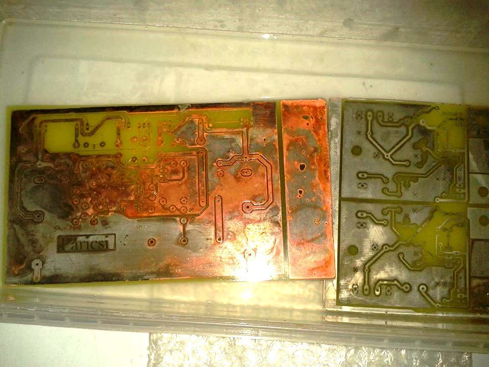

Gondoltam bemártom a kész nyákokat kémiai ónozóba. A jobb oldalsó még csak-csak kinéz valahogy, de a bal... Az rozsdás vagy milyen? Először az is szürke volt, vagyis foltokban. Most már a szürke is pirosas.
(#) sastas01 válasza elektros90 hozzászólására (») Márc 30, 2014 /
Zsíros, oxidos(vagy valamilyenes) volt a nyákod. A jobb oldali meg azért mattult meg mert sokáig volt az ónozóban(szerintem).

(#) vicsys válasza elektros90 hozzászólására (») Márc 30, 2014 /
Nagyon egyszerű. Nem volt teljesen tiszta a nyák amikor beraktad. Ha egy kicsit is áll a levegőn a réz azonnal oxidálódni kezd és foltos lesz. Ha maradt rajta marató anyag, az reakcióba léphet az ónozóval. Le kell mosni a panel, ónozás előtt!
(#) kaqkk válasza elektros90 hozzászólására (») Márc 30, 2014 /
Szerintem túl sokáig hagytad a lötyiben, én jártam úgy hogy beletettem, és amikor eszembe jutott hogy kivegyem már a réz fele is lemaródott.......
(#) elektros90 válasza eyess hozzászólására (») Márc 30, 2014 /
Én nemtudom, hogy jártam így, de végül is csak kiakartam próbálni. Már pár éves a cucc, alapból kicsit sárgás volt a lötyi, de mondom hátha. Először csak szürke foltos volt, aztán gondoltam, hagy álljón még kicsit. Ez lett belőle. Amikor először használtam még anno, abszolut nemtudtam rá forrasztani. Fényes meg nem is volt sohasem, csak matt.

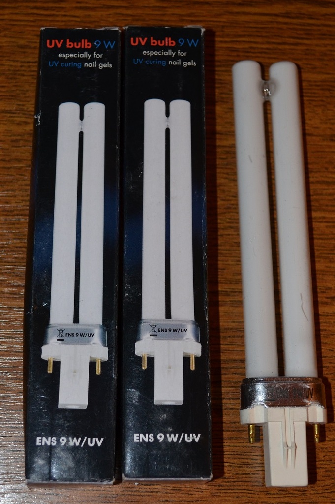

(#) mmajka hozzászólása Márc 30, 2014 /
Kedves Kollégák!

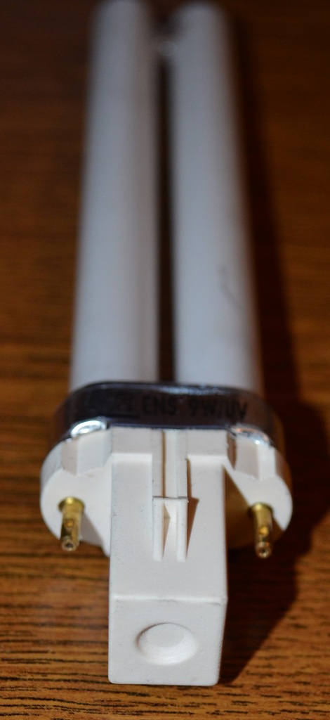

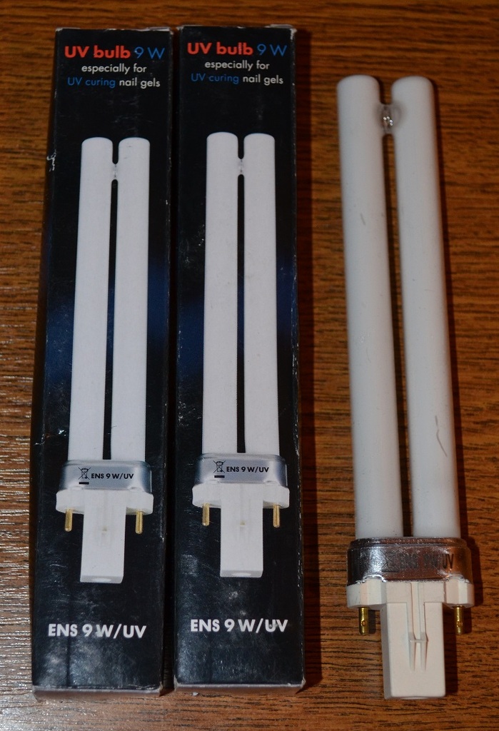

Valaki próbálkozott e már hasonló UV fénycsövekkel Positive 20 ast levilágítani. Nos ezek a fényforrások körömlakkok megszilárdításához használatosak, gondoltam egy próbát megér. De sajnos nincs hozzá elektronikám és foglalatom. Mielőtt még ráköltenék érdeklődöm vajon megérné e levilágítót készíteni belőlük, vagy alsó fiók ami nálam kukát jelent.
(#) kaqkk válasza mmajka hozzászólására (») Márc 30, 2014 /
Ha műkörmös fénycsövek akkor tökéletesek a P20 hoz is . Elektronika nem kell hozzá csak folytótekercs mert a gyújó benne van a foglalatban (azért olyan ormótlan a műanyag ház )
Én éppen ezek miatt nem használom , ez viszont nagyon jó a forrasztáshoz és az átmeneti felületvédelemre
(#) mmajka válasza kaqkk hozzászólására (») Márc 30, 2014 /
Köszönöm a választ!
Igen műkörmös fénycsövek. Nahát akkor indulhat a levilágító projekt is. Tehát egyszerű neon fénycső fojtó kell neki, ami jó lenne 9W os de jó a nagyobb is ha a sima fénycsövek logikáját követjük.
Ha már veszel 9W ost próbálj venni ezek a vékony hajlított csövek nem szeretik a nagyobb fojtót .
