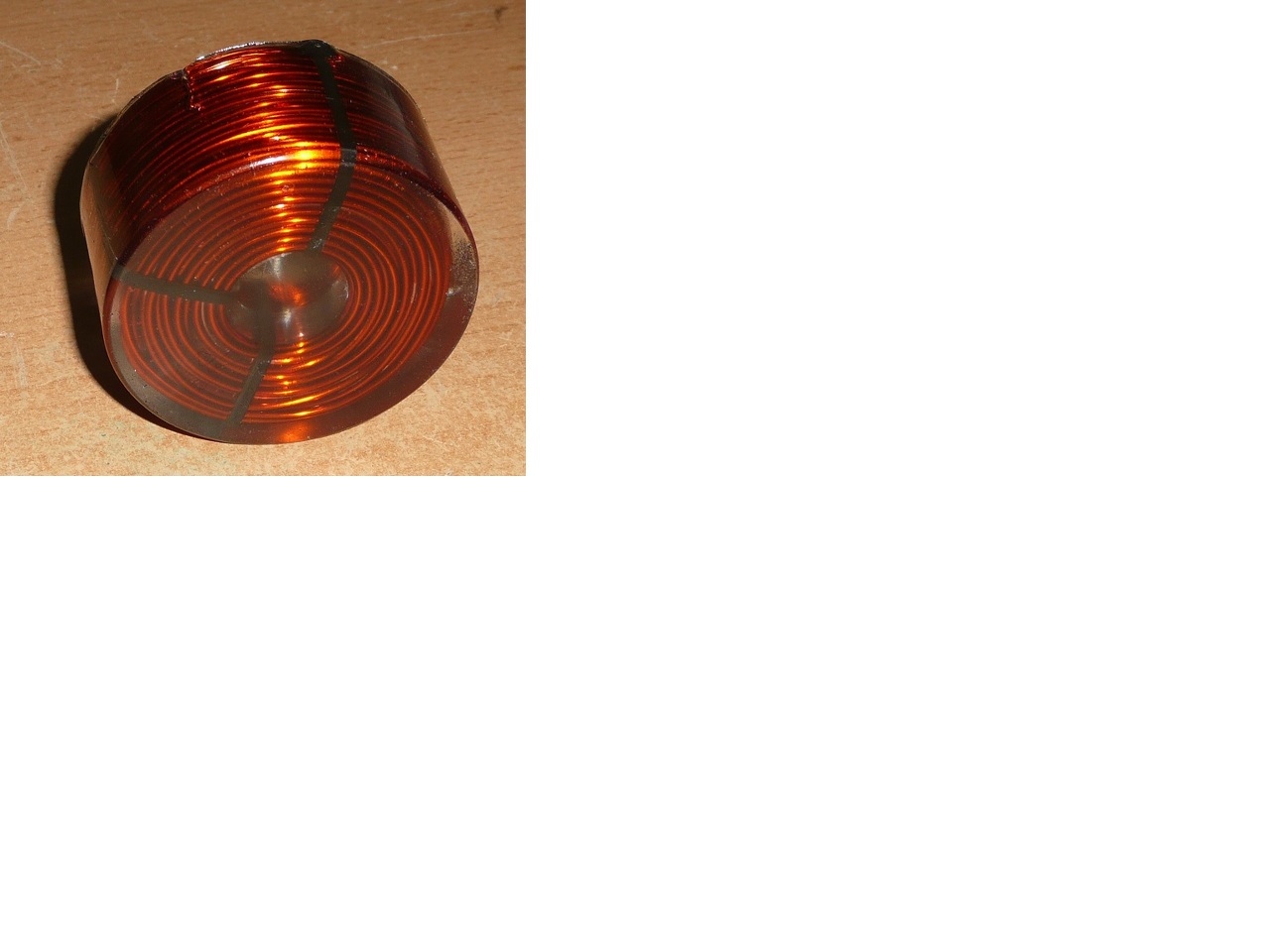

(#) dudassandor1 válasza Mdavid hozzászólására (») Máj 11, 2014 /
Én meg azt mondom, hogy biztosan megoldható az átlátszóság. Kapható víztiszta kiöntőgyanta. Első öntés a képen, szerintem elég átlátszó.

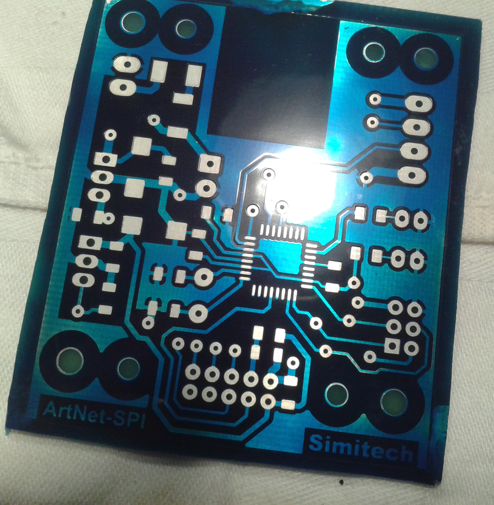

(#) simib válasza papus51 hozzászólására (») Máj 12, 2014 /
Én is kísérletezgetek egy ideje ezzel a kínai "Solder mask" -al. A képeken látható végeredményt sikerült elérnem (a panel még nincs fúrva és méretre vágva...).
A minta nekem is a kicsit előrébb megosztott videó volt. Először én is azzal próbálkoztam, hogy egy fóliával először letakarom a nyers lakkot és csak erre teszem rá a filmet. Abban az esetben ha csak nagyobb méretű pad-ek vannak a nyákon nincs is probléma, viszont a kisebb pad-eknél, például az SMD tokos ic-knél sajnos alávílágítás lett a végeredmény. Próbálkoztam rövidebb levilágítási idővel, de akkor meg a lakk nem tapadt meg a felületen rendesen, amikor húztam le a fóliát, az lehúzta néhány helyen a lakk réteget is.
A megoldás az lett, hogy kihagytam a köztes fóliát, egyből a lakkra helyeztem a filmet. Ez kicsit rizikósnak tűnhet, de a filmről levilágítás után teljesen lejön a lakk ahol uv érte, ahol pedig nem, onnan denaturált szesszel, vagy körömlakk lemosóval eltávolítható. Nekem a gyári filmet nem tette tönkre. A lakk csak ott tapad rá a fóliára ahol a nyák vége miatt csak a fóliához tapad a lakk. Ez úgy elkerülhető, hogy kicsit nagyobb nyákot használunk és nem hagyjuk, hogy a lakk lefolyon a nyákról. Kis gyakorlással a megfelelő lakk mennyiség is kikísérletezhető. Nem szabad túl vastagra hagyni a réteget, de könnyen el is vékonyíthatjuk azt.

(#) simib válasza kirally hozzászólására (») Máj 12, 2014 /
Köszönöm mindenkinek!
A lakk felvitele nagyon egyszerű. Úgy csinálom ahogy a videón is látszik: UV Curable Solder Mask
Egy kis pöttyöt teszek a nyák közepére a festékből, majd ráteszem a fóliát ( a videóval ellentétben én egyből a filmet teszem rá, nem használok köztes réteget). Amikor rajta van a film, egy plasztik kártyával (bankkártya, személyi igazolvány, pontgyűjtő kártya, stb. ) szépen el lehet teríteni a lakkot. Kis gyakorlás kell csak hozzá...
