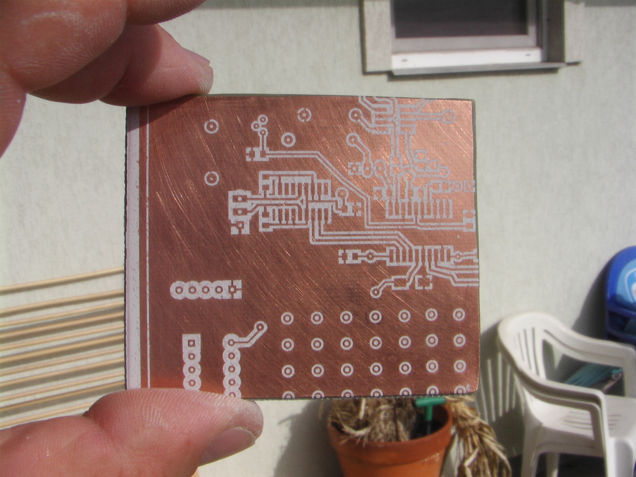

(#) papus51 válasza efraim hozzászólására (») Máj 9, 2014 /
Közben a kellégák már tisztázták itt néhány sorral feljebb, hogy némelyik verzió tudja, némelyik meg nem. A Téd ezek szerint az előző kategóriába tartozik. Azért én is megoldottam egy kis Photoshop segítséggel.

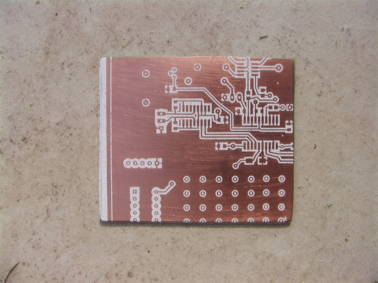

(#) papus51 hozzászólása Máj 9, 2014 /
Most csináltam még néhány próbát a lötstop kenőccsel (UV Curable Solder Mask Repairing Paint) és az már látszik, hogy nagyon jó fedettségű filmre lesz szükség, különben kikeményedik ott is ahol nem kellene.
Most egészen jól sikerült a fehérrel is egy próba. Szivacs hengerrel vittem fel aránylag vékony réteget. Ezzel a módszerrel elég egyenletes rétegvastagság alakítható ki. 5 perc hajszárítózás (nem tudom miért?) majd letakartam celofán fóliával. Nyomdai filmet tettem rá és 5 percig nyomtam neki a 60W UV-t. Acetonnal mostam le, ez úgy néz ki, hogy szuper jó lemosó. Az eredmény egészen jó lett.
