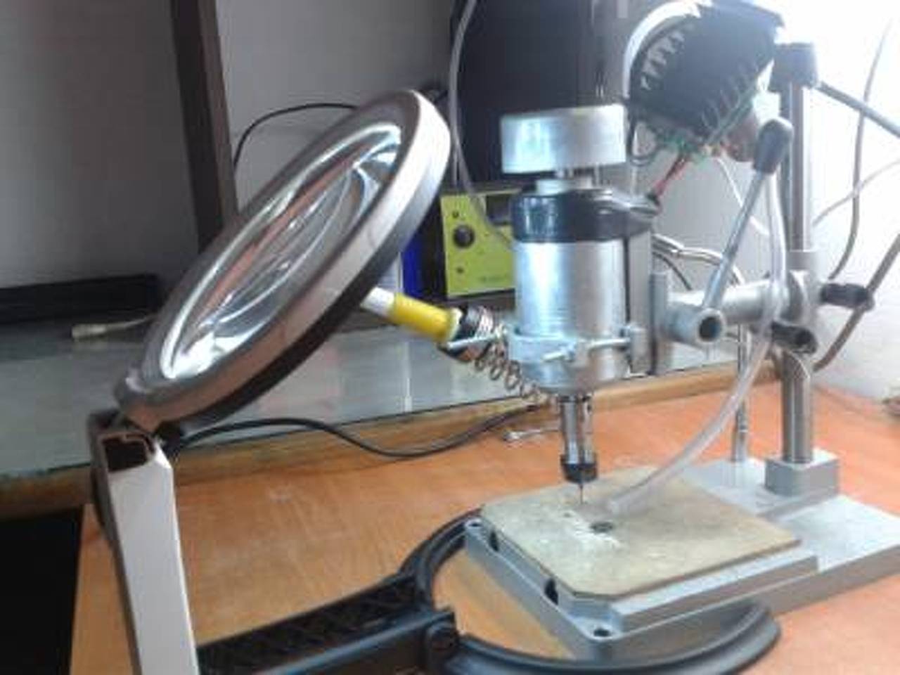

Új fúrót szeretnék vásárolni nyákfuráshoz, mert túl nagy és macerás a pisztolyfúróval nagy állványról fúrni. Az lenne a kérdésem, hogy hány Wattos fúrót ajánlotok? Mindenképp kicsi lesz, mert be lesz építve.
Kinéztem kettőt:
Ez csak 20 Wattos, de 12V-on 29 ezres fordulatszámot ír ( :O ) Bővebben: Link
Ez meg gondolom sokak által használt fúró, 135 Wattal. Bővebben: Link
A másodikat mindenképp szét kellene bontani, mert így túl nagy, viszont sajnálnám.
Mit gondoltok, elég a kisebb is?
(#) kaqkk válasza Mdavid hozzászólására (») Máj 15, 2014 /
Ha normál fúrószárakat használsz akkor tökéletes az első is .
(#) szili83 válasza Mdavid hozzászólására (») Máj 15, 2014 /
Ha itt tartunk, akkor milyen kokmányost érdemes venni, ami pici is, és nem túl drága. Nekem a patronos nem vált be, nem lehet minden tizedes fúrót beletenni. És volt hogy patron tört el, akkor annak a méretnek lőttek.
(#) papus51 válasza Mdavid hozzászólására (») Máj 15, 2014 /
Szia! A másodikat (135W) javaslom. A kicsi nagyon gagyinak tűnik, nem tudom a csapágyazása mit bírhat. A tokmánya is csak a vékony fúrószárakhoz jó. A nagyobbikba be tudod fogni a 3,16mm-es száró karbid fúrókat 0.3mm-től akár 3.0mm-ig, és az állványba fogatása is egyszerűbbnek és stabilabbnak tűnik.
(#) szili83 válasza papus51 hozzászólására (») Máj 15, 2014 /
Ez nem azt jelenti, hogy maximum 3mm-est tud befogni?
Kézi szorítású tokmány (0.8 - 3mm szárig)
(#) Mdavid válasza kaqkk hozzászólására (») Máj 15, 2014 /
3,17 mm-es szárú karbid fúrót használok. Ahhoz is jó?
Oda 1.5mm-es fúrót írnak, hogy azt tudja befogni, nem? Olvasd csak el...
(#) Mdavid válasza szili83 hozzászólására (») Máj 15, 2014 /
Igen, tudom, de néztem hozzá másik tokmányt is.
Ahhoz rendes gép kell , ezeket felejtsd el . Vegyél egy rendes proxxon gépet és állványt ha keményfém fúróval akarsz dolgozni .

Én most ezt használom 48v 300w , ha elkészül a cnc-m ő lesz a "főorsómotor "
(#) Pali79 válasza kaqkk hozzászólására (») Máj 15, 2014 /
Én is szemeztem egy ilyennel. Milyen? Bevált?
(#) nagym6 válasza kaqkk hozzászólására (») Máj 15, 2014 /
Volt idő, amikor még nem kellett nekem nagyító. Én nem tudom a hasonló nagyítómat használni két szemmel nézve. De 3 dioptriás tescós szemüveg tökéletes nagyítónak, jobban használható, mert mindkét szemnek azonos lencseállása van.
Fúróállványom ugyanez.
A hozzászólás módosítva: Máj 15, 2014
(#) kaqkk válasza Pali79 hozzászólására (») Máj 16, 2014 /
Nagyon szuper, halk, precíz, és nagyon jó a befogója . Vettem hozzá PWM fordulatszám szabályzó elektronikát is , de annak majd csak a cnc-n lesz jelentősége , most max fordulaton fúrok

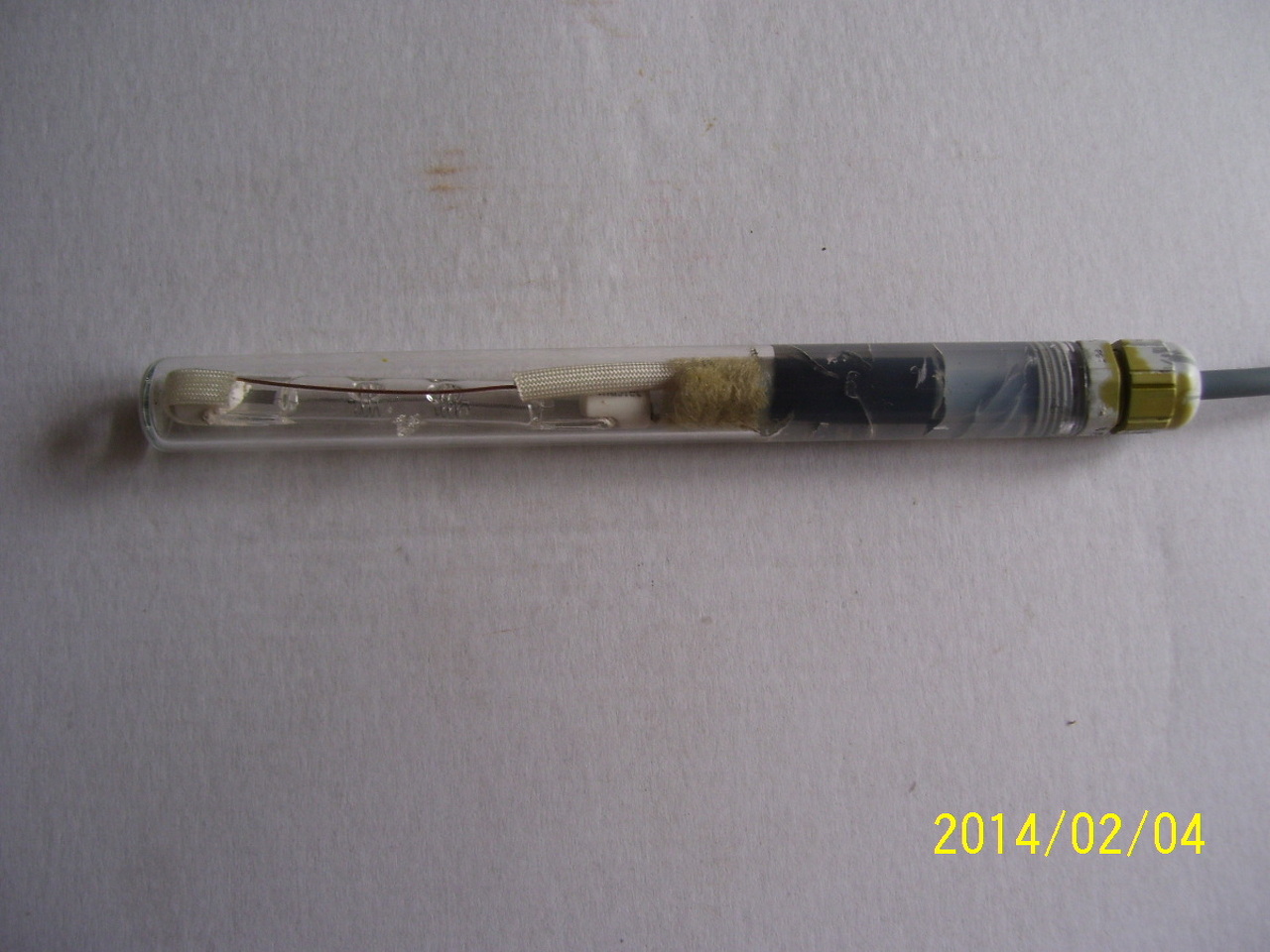

Sziasztok !
Szeretnék megosztani egy eszközömet , melyet legutóbb találtam ki.
Maratáskor mindig probléma volt a vasklorid melegítése , mert a hőmérséklet nagyon befolyásolja a maratási időt.Mikróba nem mertem betenni , sem üvegtálba a gázra.

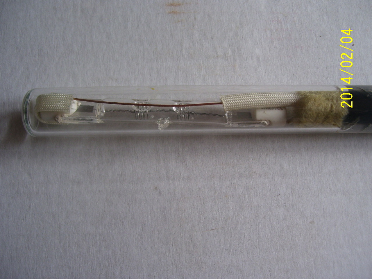

Egy magas műanyagtálbam szoktam maratni ,melyben egy átalakított akvárium szivattyú keringeti a löttyöt.A szivattyú tengelye lett kicserélve egy fülpiszkáló szárára.

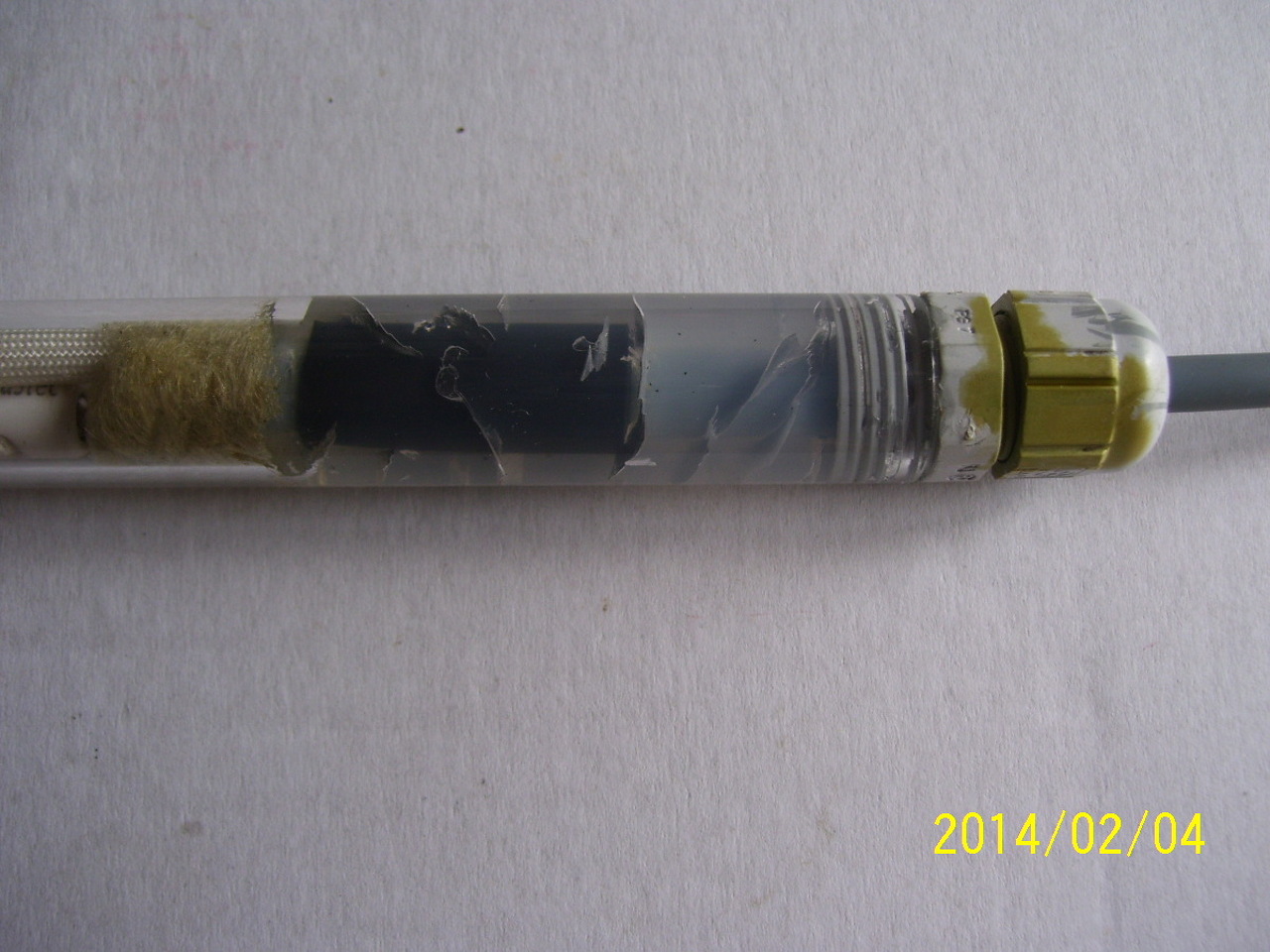

Nos az alapötletet a halolgén izzók magas hőtermelése adta . Csináltattam egy üvegművesssel egy hőálló vastagfalú egyik végén zárt csövet. Abba beletoltam egy 100W 230 V os halogén izzót.
Az izzó mögött van egy kis kőzet gyapot. A egészet szilikonnal zártam le.Belül az izzó mellett réz vezetéket használtam , a kábel szilikonból van.
Beletéve a vaskloridba alig 5 perc alatt felmelegíti az 1 liter folyadékot. A fényt sötét folyadék annyira elnyeli, hogy nem is látszik az izzó. Úgy vélem nem csak a kontakt hő melegít , hanem az elnyelt infravörös energia is . Ki is próbáltam , remekül működik.Megpróbltam 12V 55W os H7 - es izzóval is ,az is jó volt , csak a tápegységgel volt gond. A ceruza izzóval a csövet fektetve tettem a kloridba.A szilikon kicsit megrepedt , mert türelmetlen voltam.....
