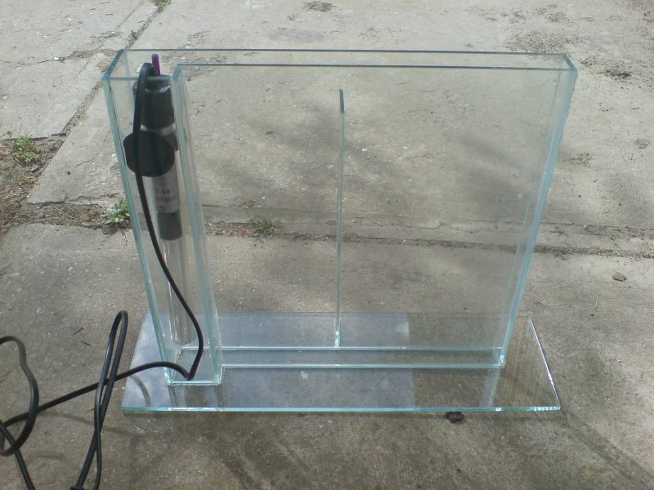

(#) Szpisti válasza mezga hozzászólására (») Máj 17, 2014 / 1
Azért én nem nyúlkálnék abba a vaskloridba olyan bátran, mikor benne a 230V...
Akármilyen vastag az a bura, megrepedhet, és a szilikon is előbb-utóbb elereszti az üveget a rendszeres melegítés-lehúlés által. Mellette meg beszivároghat a maró anyag, ami a kötések alá ha bejut... inkább nem is mondom továb!
Szerintem maradj a 12V-os megoldásnál!

(#) gulasoft válasza mezga hozzászólására (») Máj 17, 2014 / 1
Ez nem egy új találmány! Akváriumfűtőről még nem hallottál? Még a hőfokot is belőheted rajta, évekkel ezelőtt felraktam a maratóedényem fényképét, és megírtam, hogy egy akváriumfűtő fűti. Azért egy gyári akváriumfűtőnél meg van oldva rendesen a szigetelés. A képek között a 38. oldalon van, azóta már egy nagyobb ugyan ilyenem van.

(#) mezga válasza gulasoft hozzászólására (») Máj 17, 2014 /
Azt nem mondtam , hogy uj találmány. Van akvárium fűtőm is , de szerintem ez gyorsabb , mint a cekász .
Amúgy az összes akvárium cucc 230 Voltos ..
Ha netán beázna , azt lehetne látni , mivel víztiszta az üveg .Meg ez hőálló üveg , vagy 2 mm vastag.
(#) gulasoft válasza mezga hozzászólására (») Máj 18, 2014 /
De nem tudod szabályozni. A nátriumperszulfát valahol 65 fok fölött lebomlik.

(#) mezga válasza gulasoft hozzászólására (») Máj 18, 2014 /
Nem is nagyon kell . Vas kloridot használok . Beteszem a fűtést , elkezdem keringetni, öt perc múlva kész . Úgy 40-45 c os lesz a folyadék.
