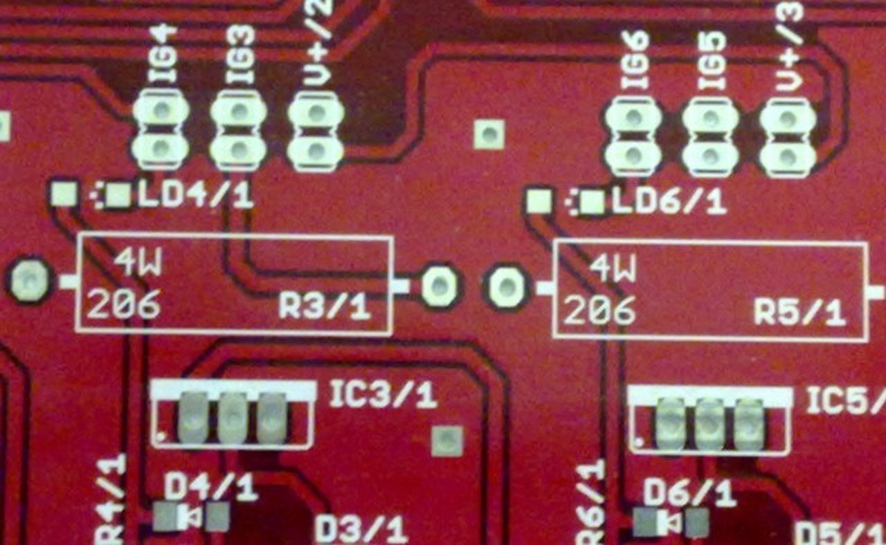

(#) emmzolee hozzászólása Szept 8, 2014 /
Hello
Szeretnék nyákot gyártatni céggel 1, 2 - 5 példányban.
Akinek van tapasztalata kérem írja le kit ajánlana és mennyiért dolgoznak. Ja, és milyen minőségben.
Köszi.

(#) niedziela válasza emmzolee hozzászólására (») Szept 8, 2014 /
Szia !
Olcsó nem lesz, 1-2 darabért megkérik a magukét.
Még nem dolgoztattam velük, de kb 3 hete kértem árajánlatot több gyártótól és árban ők voltak a legjobbak. "Nyák express"
(#) efraim válasza emmzolee hozzászólására (») Szept 9, 2014 / 1
Amíg nem álltam rá a saját gyártásra, velük készíttettem panelt. A megadott oldalon kalkulálhatod az árat, beállíthatod az igényeidet.
