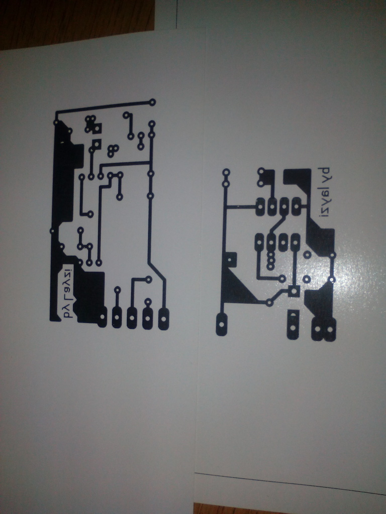

(#) layzi hozzászólása Okt 20, 2014 /

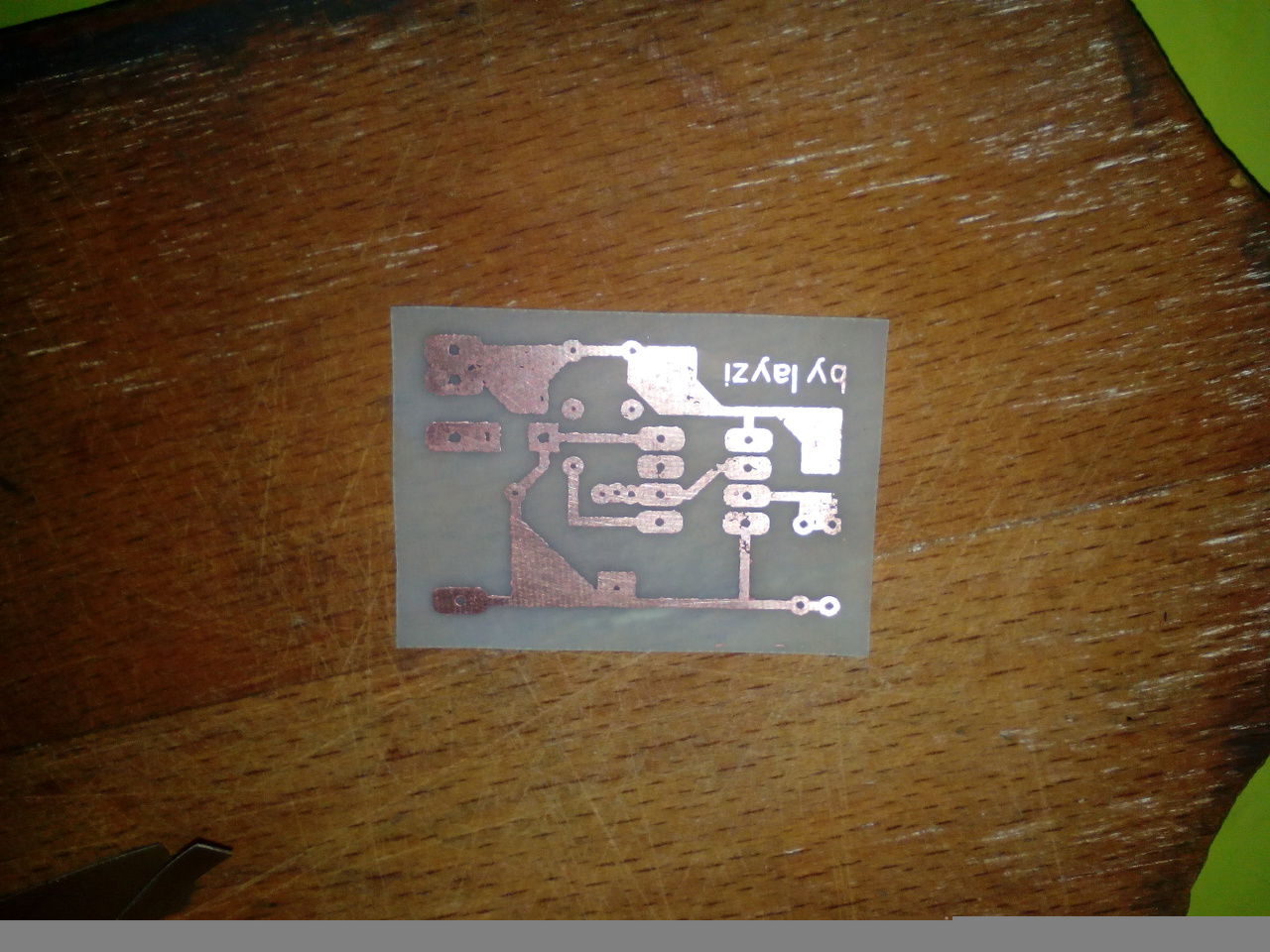

Hello. Kellett kèszitenem nyákot, vasalással csináltam, de mivel nen volt fènyes papir ezèrt fotopapirra nyontattam ki. Szèpen rávasaltam, ès a fotopapirnak egy rètege is ott maradt a tintával a nyákon. Beleraktam a maratoba, gyorsan lemarta a fotorètegetès maradt a sima tinta, szèpen lemarta a minta körül. Higito leszedte a festèket..Szoval sikeres lett az első nyákom nem mondom hogy nincs rajta hiba, de azota csináltam mèg kettőt amik ennèl sokkal jobbak lettek
A hozzászólás módosítva: Okt 20, 2014
(#) rockersrac válasza layzi hozzászólására (») Okt 20, 2014 /
A 135gr műnyomó nagyságrendekkel olcsóbb... Ahol én veszem, 12ft darabja, A/4 méretben. De ettől függetlenül szép lett!

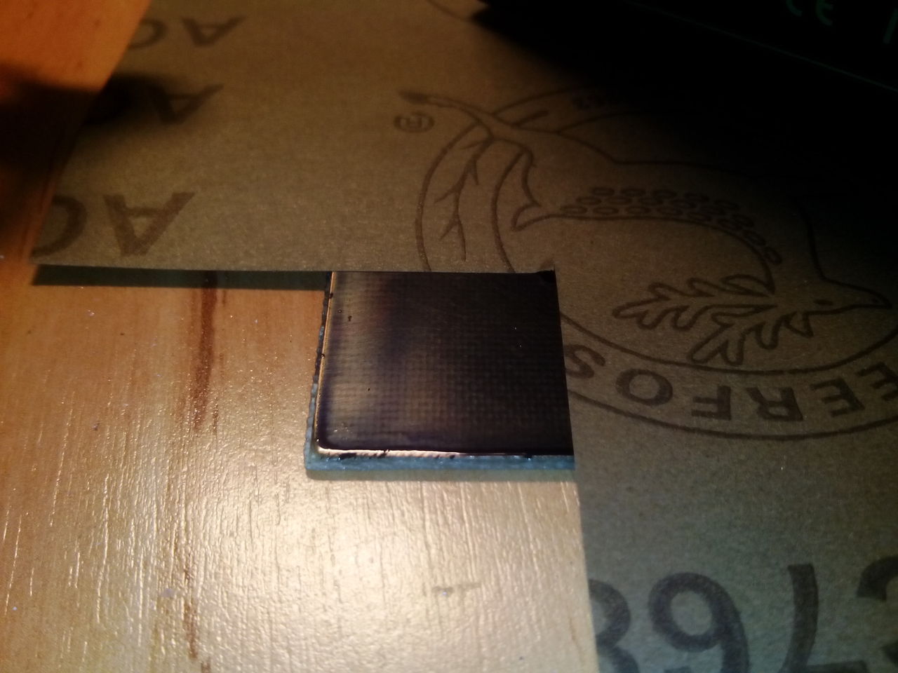

P20-as lefújás után zöldes réteg keletkezett a réz felületén, ez normánis? 15-20db 5mm-es UV leddel kb. meddig tarthat szerintetek a levilágítás? Egyelőre csak próbálkozok.
(#) Szpisti válasza storm hozzászólására (») Okt 20, 2014 /
Annak örülj amíg zöldes-sárgás árnyalatú, mert ha már barnás-lilás, akkor döglöt.
UV hatására belilul , ahol letakartad ott marad ilyen zöldes-sárgás.
Azt hogy meddig kell világítani neked kell kipróbálnod. Az idő függ a távolságtól is.
Ha elég intenzívek a ledjeid, akkor 15-20 cm-ről tán egyenletes megvilágítást tudsz elérni. Ez persze függ a ledek fényszögétől is.
Próbálj egy hosszabb (20 cm) csíkot lefújni, és úgy levilágítani, hogy mondjuk 5 cm kap fényt 1 percig, majd 2 cm-t odébbhúzva a kitakarást 30 sec-ig még világítod, aztán megint 2 cm még 30 sec, és így tovább.
Ezt beteszed az előhívóba, és amelyik kb. fél perc után kezd leoldódni, az lesz a megfelelő idő.
Ha 10-20 sec után már oldódik, sok a fény, ami csak 2 perc után ott kevés.
Az oldat a TN-ből gyárilag 9:1 higításút javasolnak, de egy tipp ami nekem bejött:
Egy átlagos kis nyák előhívásához 2 kupak töményhez teszel 15 kupak hideg vizet.
Nem akarlak lebeszélni a ledesről ha már belevágtál, de egy használt UV csöves arc -szoláriumot már kapsz 3-4e ft-ért, és minden levilágító gondod megoldódik.

Csináltam egy gyors tesztet, igaz kicsit elrontottam. A lakkot még délután kifújtam szóval megszáradt rendesen. 15-16 perc között világítottam kb. 5-7 centiről a nyákot egy kis részen, a többi részt kitakartam csiszolópapírral (azon biztos nem megy át semmi ). 1db ledet használtam kb. 10mA ment át rajta kicsit se volt langyos. Utánna az előhívó kicsit töményre sikerült ezért tűnt el a négyzet alja, de sebaj látszik a végeredmény. A LED eleje teljesen lapos nemtudom így hány fokba szórhat, de szerintem 10-15 centiről teljesen merőlegesen a panelra pár darab jólesz. Ja és a fólia alapból olyan színű mint a második képen (zöld) és UV hatására lesz lila mint az első képen.
