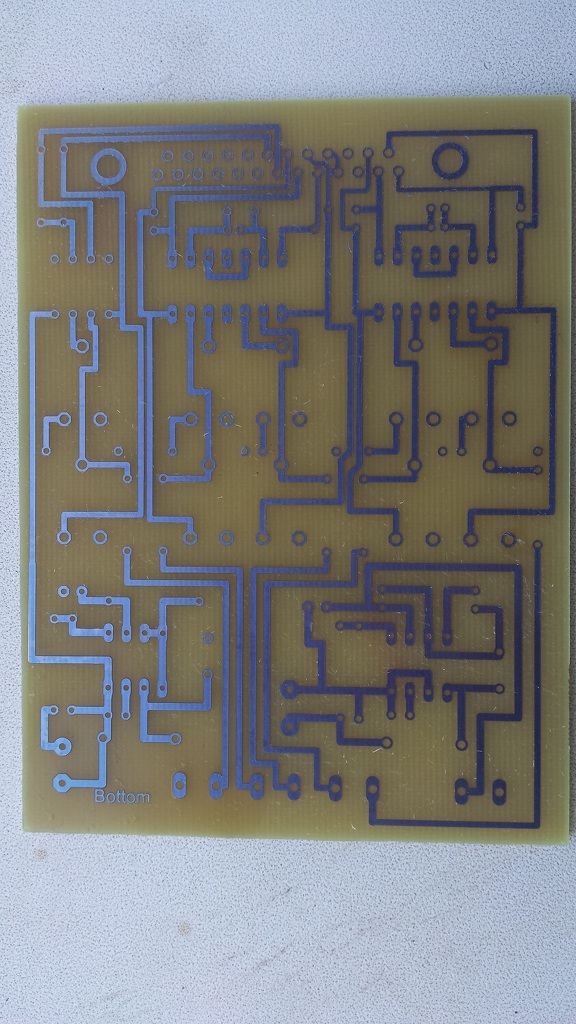

10 év vas(III)-klorid használat után most próbáltam ki a sósav+hidrogén peroxid maratást, és azt kell hogy mondjam, sokkal jobban tetszik! Az első próbálkozásom kudarcba fulladt, fele fele arányban kevertem a 30%-os savakat. Higítottam rajta vízzel, most 1/3 arányban használom kb. És a végeredmény nagyon szép lett, és nem legutolsó sorban 2 perc alatt megvan a marás. Pont ezzel volt a gondom, hogy kiszámíthatatlan volt a barna lötty, főleg minnél többet martam benne... Szóval a továbbiakban elfelejtem a jó öreg vas(III)-kloridot!
(#) gulasoft válasza Beles hozzászólására (») Okt 2, 2015 /
Itt ott mintha lenne benne szakadás de ilyen kicsi képen nem látszik jól, de azért jó lett ez. Amíg nem zárt térben csinálod addig nem lesz gond
(#) Beles válasza gulasoft hozzászólására (») Okt 2, 2015 /
Szakadást nem, inkább rövidzárt látok, de majd kimérem ha készen lesz a másik oldala is. Az a sok fehér bigyó rajta az azért van, mert zsebkendővel töröltem le a vizet róla.
