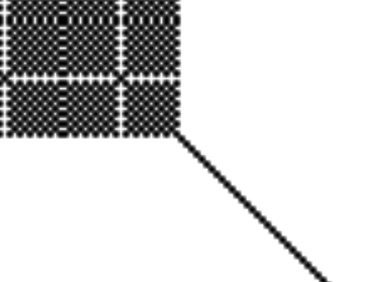

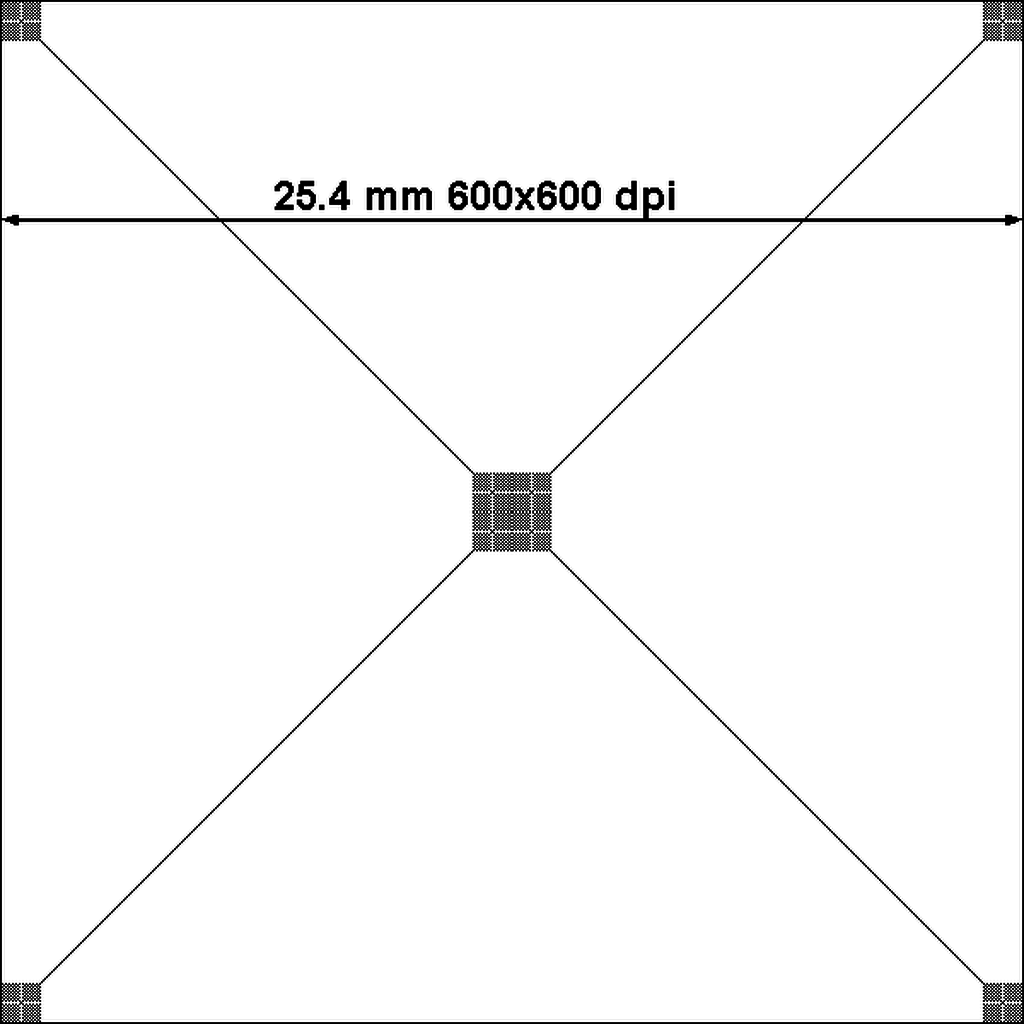

(#) RoliNyh hozzászólása Aug 31, 2016 /
Készítettem egy pofonegyszerű kis tesztábrát natív 600dpi felbontásban élsimítás nélkül,
csak hogy szemléltessem mire elég a 600dpi.
Nyomtassátok ki (lehetőleg fotópapírra) és nézzétek meg nagyítóval.
Aztán a képet a monitoron nagyítsátok fel, hogy lássátok is a különbséget...
Otthoni nyákgyártáshoz nem hinném, hogy kellene ennél finomabb felbontású rajzolat...
A tömörített fájlban van az eredeti kép.
Tehát aki úgy gondolja, hogy mégis kell neki az ennél nagyobb "hiperszuper" felbontású nyomtató, hát annak lelke rajta...

(#) eyess válasza RoliNyh hozzászólására (») Aug 31, 2016 /
Nem tudom a többiek , hogy vannak vele , de nálam nem üti meg a mércét.Még olyan szinte se , hogy tesztelés céljából kinyomtassam nem még hogy nyákra is tegyem.
Vasaláshoz sem jó fotózáshoz meg pláne ez használhatatlan minőséget adna mindkét technikában több mint valószínű.De majd a többiek is biztos lefogják írni a véleményüket.
(#) RoliNyh válasza eyess hozzászólására (») Aug 31, 2016 /
Nem a *.png fájlt kell menteni, hanem a *.zip -et letölteni, abban van az eredeti mint írtam...
Bizhatsz benne , azt néztem , és tettem ide ki.
Nálam újra letöltve a zipet és megnézve tökéletes... Nem tudom akkor nálad mi van...
Kicsit nagyíts rajta meglátod.
(#) Ivan93 válasza eyess hozzászólására (») Aug 31, 2016 /
Ne a winzip-ből nézd meg, úgy nekem is homályos. Csomagold ki és úgy tökéletes lesz.
(#) eyess válasza Ivan93 hozzászólására (») Aug 31, 2016 /
Ugyan az a kicsomagolástól nem fog megjavulni.
(#) nagym6 válasza RoliNyh hozzászólására (») Aug 31, 2016 /
6-8 miles vonalakat is csinálok néha fotózással, az 3-4-5 pont 600dpi-nél, nem is jön ki pontosan a vonalszélesség a dpi pontokból. Én inkább az 1200dpi-t mondanám minimumnak, legalább ez ne rontson a minőségen. Úgyis lesz még maratás okozta pontatlanság.
(#) pisti89 válasza eyess hozzászólására (») Szept 1, 2016 /
Nálam hibátlan a kép
A hozzászólás módosítva: Szept 1, 2016
(#) gulasoft válasza pisti89 hozzászólására (») Szept 1, 2016 /
A kép valóban hibátlan. Hibátlanul mutatja milyen egy 600dpi-s rajz. Lukacsos!
(#) rolandgw válasza gulasoft hozzászólására (») Szept 1, 2016 /
Ez egy teszt ábra,azért lukacsos . Egy átlag monitoron a felbontás 70-100 pont/inch (PPI) ,a nyomtató meg mondjuk tud 600-at (DPI).
(#) rolandgw válasza rolandgw hozzászólására (») Szept 1, 2016 /
A PPI érték miatt van, hogy többen más minőségben látták az ábrát nagyítva, de nem ez a lényeg. Vissza tudod ellenőrizni,hogy nyomtatás után mi jön át az ábrából.
(#) RoliNyh válasza gulasoft hozzászólására (») Szept 2, 2016 /
A lukacsok direkt vannak benne, hogy látni lehessen mennyi egy pixel mérete 600dpi felbontásban,
de ez szabad szemmel nem fog menni, csak nagyítóval...
Ezzel a kísérlettel akartam rávilágítani arra, hogy egyáltalán nem kell bedőlni az ilyen szupermagas felbontású nyomtatóknak, mert otthonra simán elég a 600dpi, még fénykép nyomtatáshoz is.
Legfőképp írógéppapírra (mert általában arra szoktak otthon nyomtatni) még akár sok is, mert az úgysem tudja rendesen visszaadni a képet (mert ugye az beissza a festéket valamennyire), ezért említettem, akinek van fotópapírja, azzal próbálja ki...
A hozzászólás módosítva: Szept 2, 2016
