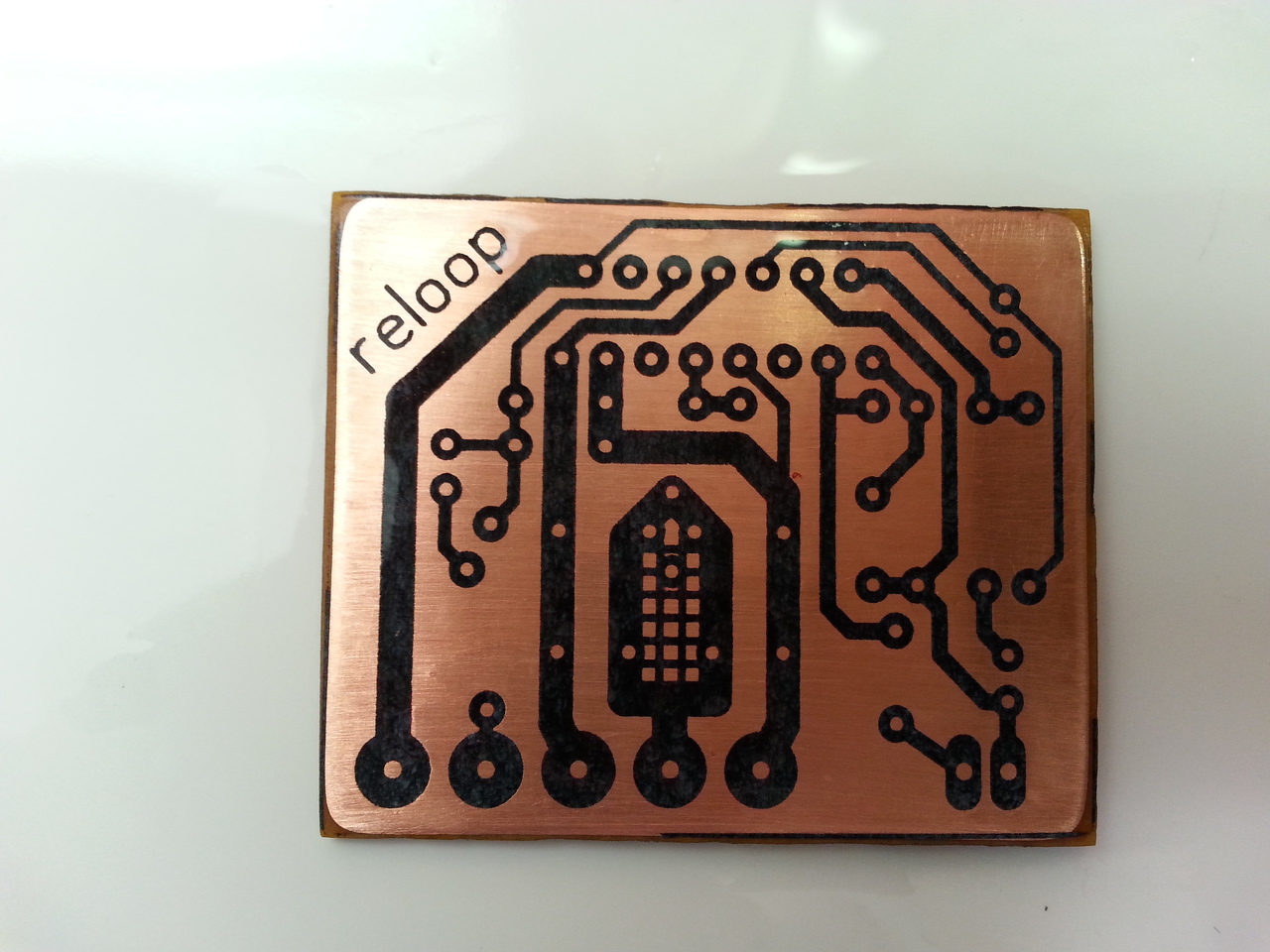

(#) BI-AMP hozzászólása Aug 31, 2016 / 3
TDA7294 sztereó erősítő építésébe kezdtem. Őszintén megmondva ez a legelső nyákom ami a vasalásos technikával készült. Amikor meg láttam a végeredményt nem hittem a szememnek, hogy szinte tökéletes lett
(#) neoone válasza BI-AMP hozzászólására (») Aug 31, 2016 /
Örülés majd csak maratás után, addig akármi lehet.
(#) BI-AMP válasza neoone hozzászólására (») Aug 31, 2016 /
Tudom!
