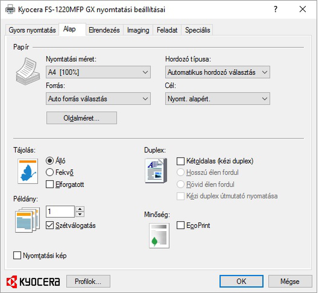

Én is sokat kínlódtam Kyocera -val (Fs1220) nagyon vékonyan nyomtat. Először is ugye az eco printet kell kikapcsolni, aztán a grafika beállításoknál csökkentett sebesség, mindent feketére nyomtasson, és van olyan, a karbatartás menüben hogy hengertöltés, ez akkor lesz a legfeketébb ha 1-re van állítva. Na kb ilyenkor nyomtat olyan vastagon mint egy normál nyomtató alapból.....
(#) Sanyesz5 válasza pont hozzászólására (») Szept 14, 2016 /
Köszönöm, utána járok, a karbantartás menüt eddig nem találtam.

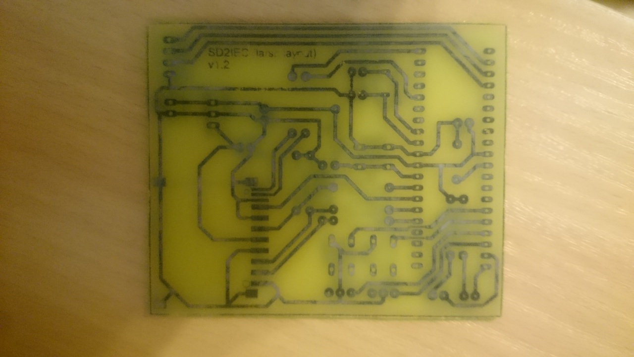

(#) Sanyesz5 hozzászólása Szept 15, 2016 / 1
Mai nyomtatós kínlódásom odáig fajult, hogy elegem lett a fóliára való nyomtatás kisérletezésével.
Van itthon fényes fotó papír, gondoltam hátha működik mint műnyomó papír, az első kisérlet nem lett jó, másodiknak nem spóroltam a vasalóval.
Ez lett a végeredmény, nem tökéletes de elsőre meglepő!

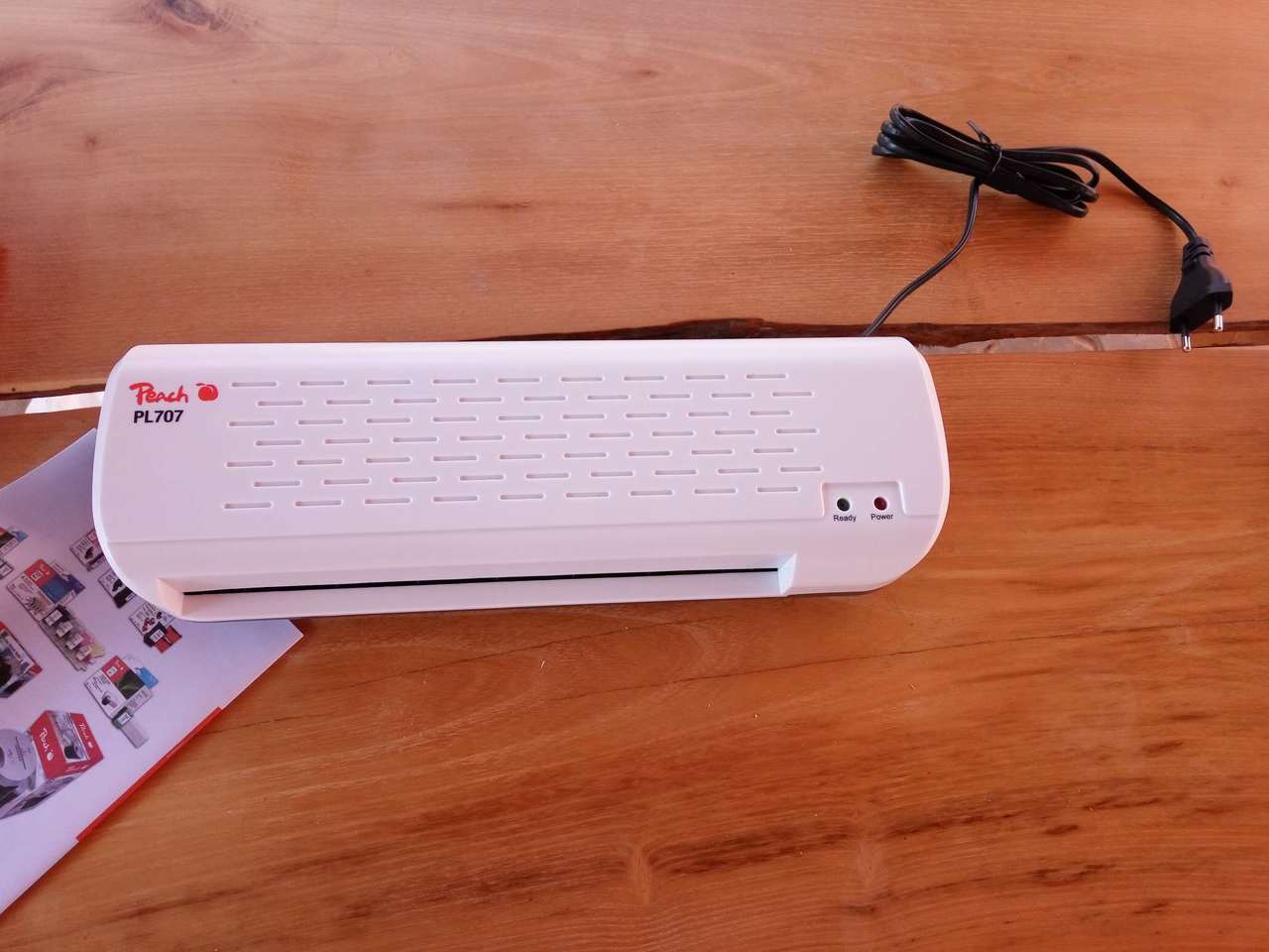

Helló, megoldódott a laminálógép beszerzés problémám. Vettem egy Peach PL707es laminálót (valószinűleg a 713as szeria is jó - a PL740es nem jó!!!) mindössze 16 euró nálunk. Kattanós hőkapcsoló szabályozza a hőmérsékletet Raktam alá 2 réteg tranzisztorok alá használatos gumiszerű alátétet és átraktam a hőkapcsolót a lamináló legszélére, ez így elégnek bizonyult. Ezután hengereken olyan 140 - 150 fokot mértem.
Kipróbálva még a 0.1mm-es vezetősávot is sikerült átvinnem a NYÁKra, ugyan maratni nem próbáltam de fantasztikusnak tartom ezt az eredményt.
Talán az olyan típus ahol valamiféle ellenállás figyeli a hőmérsékletet jobb lenne. Mert ott sorba vagy párhuzamosan lehetne kötni egy kivezetett potméterrel és ezzel változtatható lenne a hőmérséklet az igényeknek megfelelően.

Jól látom hogy DRY fóliát laminálsz vele ? Annak elég 110 fok annyit ír az adatlapja ...
(#) kameleon2 válasza xNorbi hozzászólására (») Szept 16, 2016 /
A "kattanós hőkapcsoló" -t klixonnak hívják és többféle hőmérsékletre lehet készen kapni. Csak ki kell cserélned a megfelelőre.

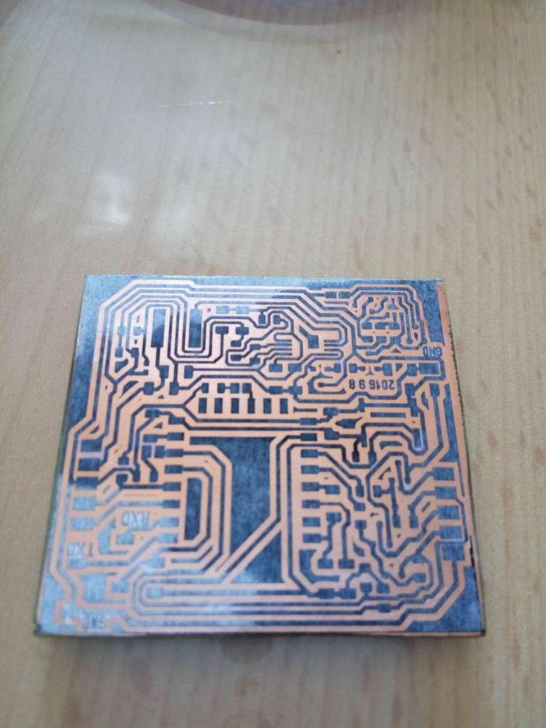

(#) Sanyesz5 hozzászólása Szept 17, 2016 /
Szép estét!
Nekiálltam kínlódni a pozíció rajzolatokkal is, a kérdésem az lenne hogy mitől van az a jelenség miután rá vasalom a rajzolatot, patent, ahogy szárad mint a mész kifehéredik. Vért kell izzadni hogy úgy el tudjam távolítani hogy a rajzolat ne sérüljön, ha siker kap egy réteg lakkot.
Jelenleg itt tart a kisérletezés:
(#) Mircsof válasza Sanyesz5 hozzászólására (») Szept 17, 2016 / 1
A papír fehér ebből következik az, hogy a festékbe beleolvadt papírt látod mikor megszárad.
De van az a papír amivel ilyen gond nincs, és mindenütt kapható. Bővebben: Link
(#) kaqkk válasza Sanyesz5 hozzászólására (») Szept 17, 2016 / 1
Sósavval vagy ecettel el tudod távolítani a papírmaradványokat
(#) Sanyesz5 válasza Mircsof hozzászólására (») Szept 17, 2016 /
Szia, köszi, a fehér réteg ott is létrejön sajna ahol nincs festék, rajzolatnál pl szinte az egész felület kifehéredik ahogy szárad. Igaz egy csomó kemény fotó papír van itthon azzal kisérletezgetek.
(#) attika válasza Sanyesz5 hozzászólására (») Szept 18, 2016 /
Mi bajt okoz ha kifehéredik??
Én nagyon óvatosan megsikálom folyó víz alatt egy fogkefével de ha rajta marad sincs gond mert semmit nem befolyásol, legalábbis én még nem vettem észre semmi negatívumot, hogy rajta maradt a papír.
Mondjuk eddig csak 3x csináltam így nyákot de mind a 3x sikerült.
(#) elektrorudi válasza Sanyesz5 hozzászólására (») Szept 18, 2016 /
Jól látod, a papírban mész van. Attól lesz fehér. A cellulóz rostok nagyjából leáznak, a mész ott marad, ráragad a felületre. Ahogy is kaqkk írja: savval lehet eltávolítani.
