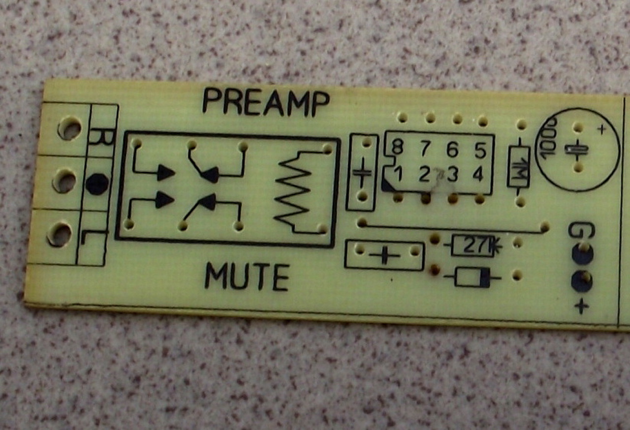

Most nem a maratásról van szó hanem a panel másik oldalán lévő pozíciórajzról , az nem árt ha szép fekete..

(#) kaqkk válasza CHZ hozzászólására (») Szept 18, 2016 /
De mire a szaga elmúlik , a hatása is . Miért nem hiszitek el ? sósav-tisztavíz -szárazratörlés -lakkozás örök élet meg két nap ...

(#) CHZ válasza kaqkk hozzászólására (») Szept 18, 2016 /
Nézd a csatolt képet, egy hetes ..
Nem fakul meg, csak sokan ezt hiszik.
Képen fakónak látod?
Egy hét után még nem fakó. De tudod mit ? Nem vitatkozom , mindenki úgy csinálja ahogy neki tetszik ...
A hozzászólás módosítva: Szept 18, 2016
Ok, egy év múltán sem, de hagyjuk.

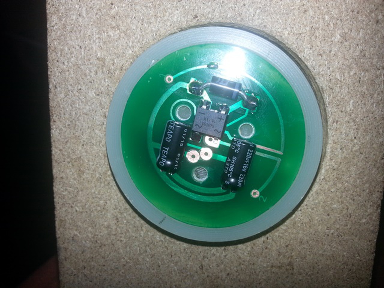

(#) attika válasza kaqkk hozzászólására (») Szept 19, 2016 /
Nekem sikerült viszonylag szép nyákot csinálnom vele, ha megtalálom a képet róla akkor majd felteszem ide.

(#) kaqkk válasza attika hozzászólására (») Szept 19, 2016 /
„sikerült viszonylag szép nyákot”
Igen , a hangsúly a második szón van . Egyszer nekem is sikerült , de meguntam a kínlódást .
Az igaz, hogy kínlódás de nem lehetetlen
Szerintem ez nem lett annyira csúnya.
