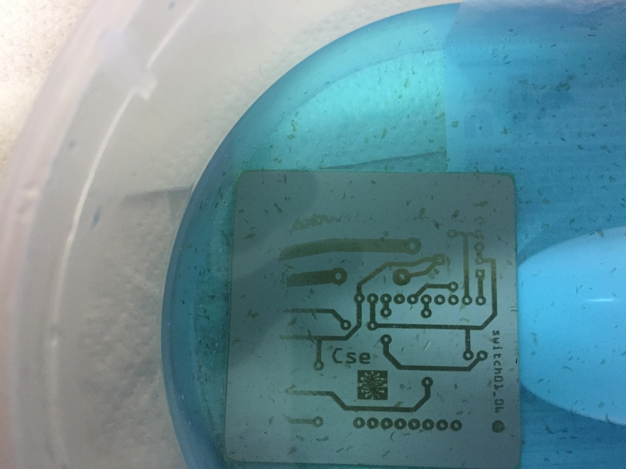

(#) csezoli21 hozzászólása Feb 24, 2018 /
Mi lehet a gond? Másodszor ugyanez a hiba.
Ugyanazon a két oldalán le marja a marató a fotó lakkot.
Egyszerűen nem tudok rá jönni mi lehet a gond.
Bármi ötlet? Esetleg járt már így valaki?
Bármilyen segítséget megköszönök.
(#) Bakman válasza csezoli21 hozzászólására (») Feb 24, 2018 /
Milyen technika? Laminált, vasalt, P20, előre lakkozott panel, kézzel rajzolt, egyéb?
(#) csezoli21 válasza Bakman hozzászólására (») Feb 24, 2018 /
P20 gyári előre lakkozott. Lézer nyomtatóval írásvetitő fóliára nyomtatva. És immáron 3 réteg összeragasztva belőlük. Uv izzó kb. 10 cm re tőle. Kb. 20-30 Wattos az izzó egy szúnyog riasztóból bányászva. Megvilágítási idő volt már minden 40 20 10 perc. Hasonló az eredmény csak idővel fordított arányban tehát a 40 perces kicsit jobb lett a 20 perces a legrosszabb. A 10 percesnél még voltak más gondok is. A kép a 20 perces.
El játszanék vele szivesen, csak épp két tábla nyák lassan megy a kukába. Ezért gondoltam inkább kérdezek.
Köszönöm a segítséget.
(#) bbatka válasza csezoli21 hozzászólására (») Feb 24, 2018 1 / 1
Amikor túl híg volt az előhívó és sokáig ázott benne a nyák akkor volt nálam hasonló, de a hasznos részek nem váltak le. Nem gyári nyákot használok, hanem én fújom a P20-at.
Szerintem a gyárilag felvitt P20-al van gond. A nyák zsírtalanításhoz kizárólag kéz kímélő mentes mosogatószert használok és forró vízzel alaposan leöblítem. Ezt azért írom mert tudom hogy sokan esküsznek az acetonra, alkoholra meg hasonló zsírtalanító szerekre. Én szándékosan kerülöm ezeket. A feltett kép alapján szerintem a P20 nem tapadt meg a réz felületen eléggé.
(#) csezoli21 válasza bbatka hozzászólására (») Feb 24, 2018 /
Köszi a választ. Nem sok esélye van hogy a gyári lakk lenne rossz. Mert ki tudja hogy vágtam.
És mind a kettő bal oldalán meg az alján rossz. De nem tudom mire gondoljak.
Köszi azért. Ha valakinek van más ötlete azt megköszönném.
(#) papus51 válasza csezoli21 hozzászólására (») Feb 25, 2018 /
Mi volt a maratószer?
Mivel hívtad elő a P20-at?
Mennyi a hullámhossza annak a "szúnyogriasztó" lámpának?

(#) bbb válasza csezoli21 hozzászólására (») Feb 25, 2018 / 1
„mind a kettő bal oldalán meg az alján rossz”
Ez nekem a nem egyenletes a levilágítás problémát juttatja eszembe. Rakd messzebb azt a lámpát és rakj a NYÁK és a lámpa közé egy fresnel lencsét, vagy valamit, ami szétszórja kicsit a fényét, hogy egyenletesebb legyen.

(#) papus51 válasza csezoli21 hozzászólására (») Feb 25, 2018 / 1
„Nem tudok hullámhosszat az izzóhoz, de biztos hogy UV”
Attól, hogy UV, még lehet vagy 100nm-el arrébb a hullámhossz:
Például:
UV Fénycső F20W/T12/BL368 368nm 38x590mm
UV Fénycső T8 30W Germicid 254nm G30T8 UVC HNS 30W

(#) csezoli21 hozzászólása Feb 25, 2018 /
Most kezdtem. Előtte vasaltam a nyákot, de az is rég volt. Most újra rá kaptam.
Papus51 akkor ajánlj nekem olyan uv -t ami tuti jó gyári p20 hoz. Akár konkrét vásárlási linkkel.
Volt egy félig sikerült elötte. Azon nem volt ez a gond. Ott jó volt nem volt ez a hiba. Ott a maszk látszott át kis pöttyökben így lyukacsos lett. Ezért gondolom a fénnyel nincs gond. Viszont vannak hibàk a technikámmal. Pl sniccerrel vagdostam ott ahol el akartam a nyákot vágni, és utána le volt szorítva asztalra. Ott is károsodhatott a lakk szerintem, bár rajta volt a védő folia. és így addig nyomkodtam amíg el nem pattant ott. Viszont így hajolt szépen a nyák ez miatt is le válhatott a lakk talán. Ki hogy vágja a nyàkot? Nem egyszerű megfelelő szerszám nélkül.
(#) bbatka válasza csezoli21 hozzászólására (») Feb 25, 2018 /
Nem a vágással lesz a gond. Egy tipp. Előhíváskor használhatsz nyugodtan egy puha szőrű ecsetet amivel törölgeted a leoldódó P20-at. Régen csak lötykölgettem. Nem mertem hozzáérni a felülethez. Lehetőleg az előhívási idő maradjon 10 perc alatt, így kell beállítani az NaOH oldat töménységét. Én hideg zsíroldót használok leginkább erősen hígítva. Ez KOH és felületaktív anyag elegye. Próbáld ki inkább a magad által P20 fújt nyákot.

(#) Bakman válasza bbatka hozzászólására (») Feb 25, 2018 /
„az előhívási idő maradjon 10 perc alatt”
Biztos vagy ebben? Én előre fel szoktam melegíteni kb. 30 - 35 °C-ra, kb. 10 másodperc alatt vége az előhívásnak.
(#) Bakman válasza csezoli21 hozzászólására (») Feb 25, 2018 /
A hajlítás okozhat ilyen gondot mivel a lakk merev, törékeny. Próbáld meg fémfűrésszel elvágni a panelt úgy, hogy nem hajtogatod. Vagy. Sokkal jobban vágd be sniccerrel, ekkor könnyedén el lehet törni. Igaz, ehhez sokszor bele kell vágni. Én ezzel vágom a lapokat: Bővebben: Link.

(#) Bakman válasza adapter hozzászólására (») Feb 25, 2018 / 1
NaOH vizes oldata, kb. két kávéskanálnyi fél liter vízhez. Extra pontosan felesleges beállítani a töménységet hiszen az első használat után már változik.

(#) Bakman válasza adapter hozzászólására (») Feb 26, 2018 / 1
Hidegen, kb. 20 °C-on vagy alatta, kb. használhatatlan, legalábbis én ezt tapasztaltam. A műanyag tárolóedényt szoktam 15 percre forró vízbe állítani.

(#) bbatka válasza Bakman hozzászólására (») Feb 26, 2018 /
Általában úgy állítom be az előhívó töménységét hogy 5 perc körül legyen az előhívási idő, így van időm beavatkozni a folyamatba. Jártam már pórul töményebb oldattal, így nem kockáztatok feleslegesen. (szoba hőmérsékleten végzem az előhívást)
Utána rögtön elvégzem a sósavas maratást is, mert megfigyeltem ha várok még egy napot vagy többet akkor a P20 réteg alá hajlamosabb a sósav bemarni.
Selejt nyákot ritkán produkálok. Éppen most készültek el az ESP8266-os moduljaimhoz a nyákok 0,25mm huzalozással.
Sokat számít az hogy milyen eszközzel történik az írásvetítő fóliára a nyomtatás. Direkt erre a célra vettem jó régen egy Samsung ML-1640 nyomtatót. Sajnos teljesen alkalmatlan a célra, így jelenleg egy CANON fénymásolóval készítem a fóliákat. Sötétebb nyomatot produkál mint a Samsung.
