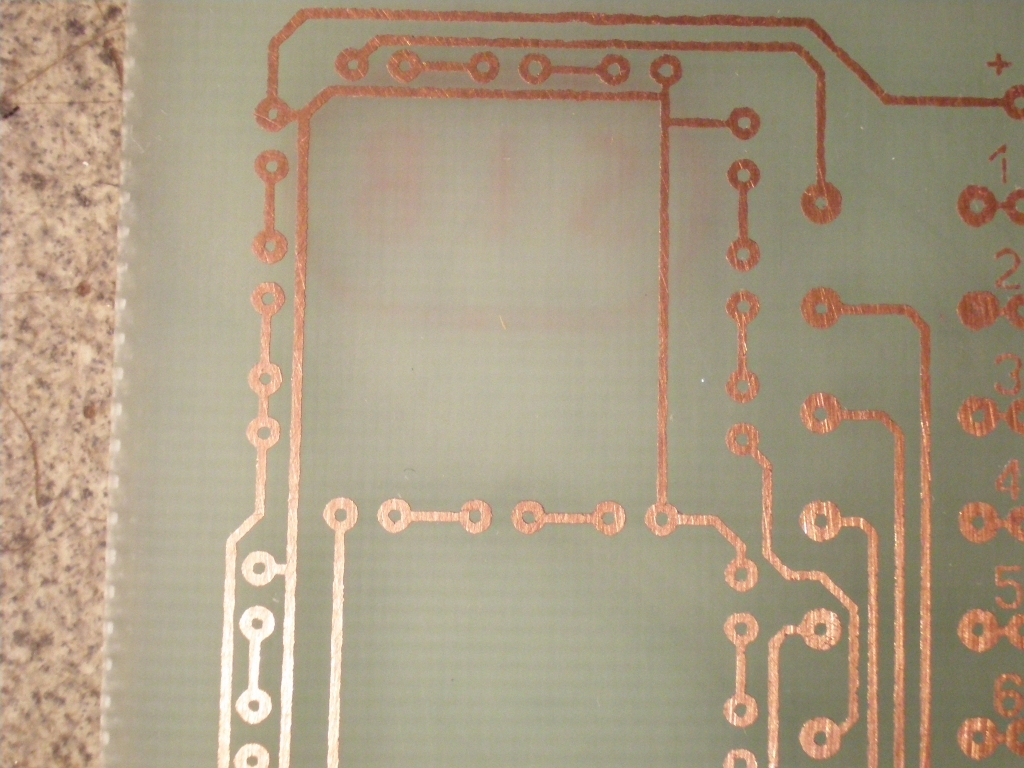

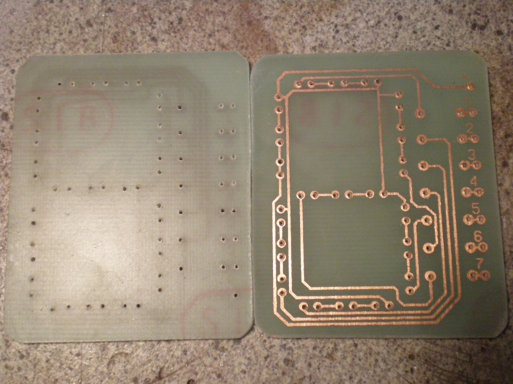

Most hogy visszagondolok, mintha baromi gyorsan leoldódott volna az egész. 5-6 másodperc. ??
Az előhívót higitottad? 9:1 arányban vízzel=> így kb 1 perc az előhívás.

A Conrad-ban vettem, meg nátriumhidroxyd port is. rendesen leírás szerint higítom. 8W-os blacklight fénycsővel világítottam le. Utána csináltam egy gyárilakkos lemezre 25 perc volt a levilágítás. Azzal minden tökéletes. És ami a lényeg: ugyanabban a higított előhívóban áztattam be és valóban 1 perc volt kb az oldás. A lakkozottamon pedig 5-6 mp alatt leázott az egész. Lehetséges, hogy a P20 lakkomnak sok volt a 30 perc világítás?

Ha amit leírtál igaz akkor az idő volt a sok.
Szerintem ez a lakk az egyik legjobb amit kapni lehet minden szempontból (kivéve az árát). Bár jól megválasztott időnél sem kell több az előhívásához 10-15mp-nél langyos előhívót használva.

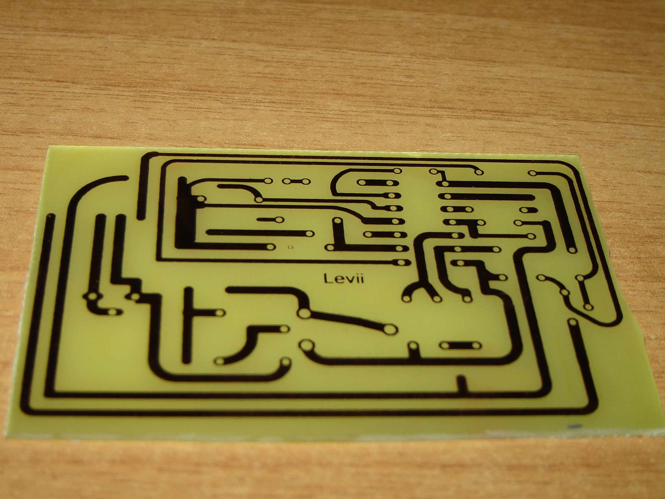

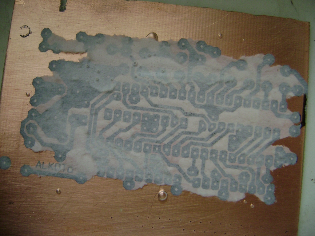

Helló. Kipróbáltam, hogymégis milyen műnyomó papirral dolgozni, és azt kell, hogy mondjam, nagyon jó!
És ezt az egészet köszönöm mtomihun-nak, hogy elküldte levélben a kinyomatott terveket.
Nem tudod jobb minőségben kinyomtatni? Mert lehet, hogy az is a gond.
Itt most igazából nem is volt lényeg a nyák minősége, hanem csak próbálgatom, hogy hogy kell vasalni, meddig milyen hőfok, stb. És szerintem elég jól is sikerült.
Jah értem. Egyébként tényleg nem lett rossz. Az előző munkáidhoz képet.

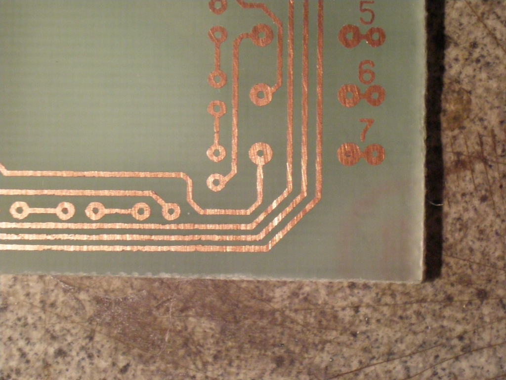

Én most egy különleges papírt próbálok, de nem tudom a nevét, mert csak itthon találtam. Viszont nagyon szépen vasalható. 0,2-es vonalt is vitte igaz 1-2-3 helyen meg megszakadt de tűrhető volt. Majd teszek fel róla képeket ha érdekel valakit.

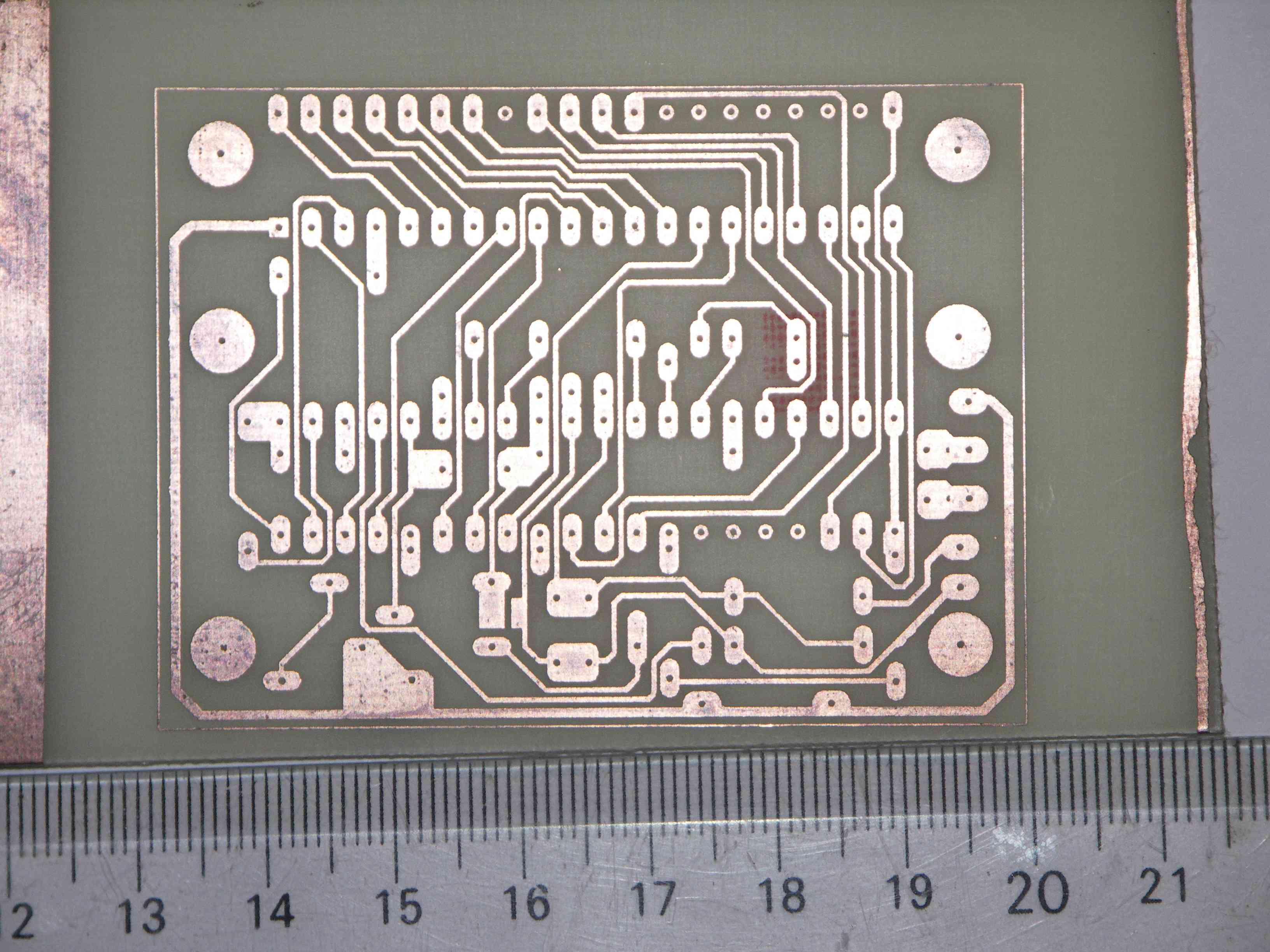

Én maradok a fotózás mellet. Eddig a legnehezebb DIP16 IC tok két lábsora között 5 vezeték elvitele.

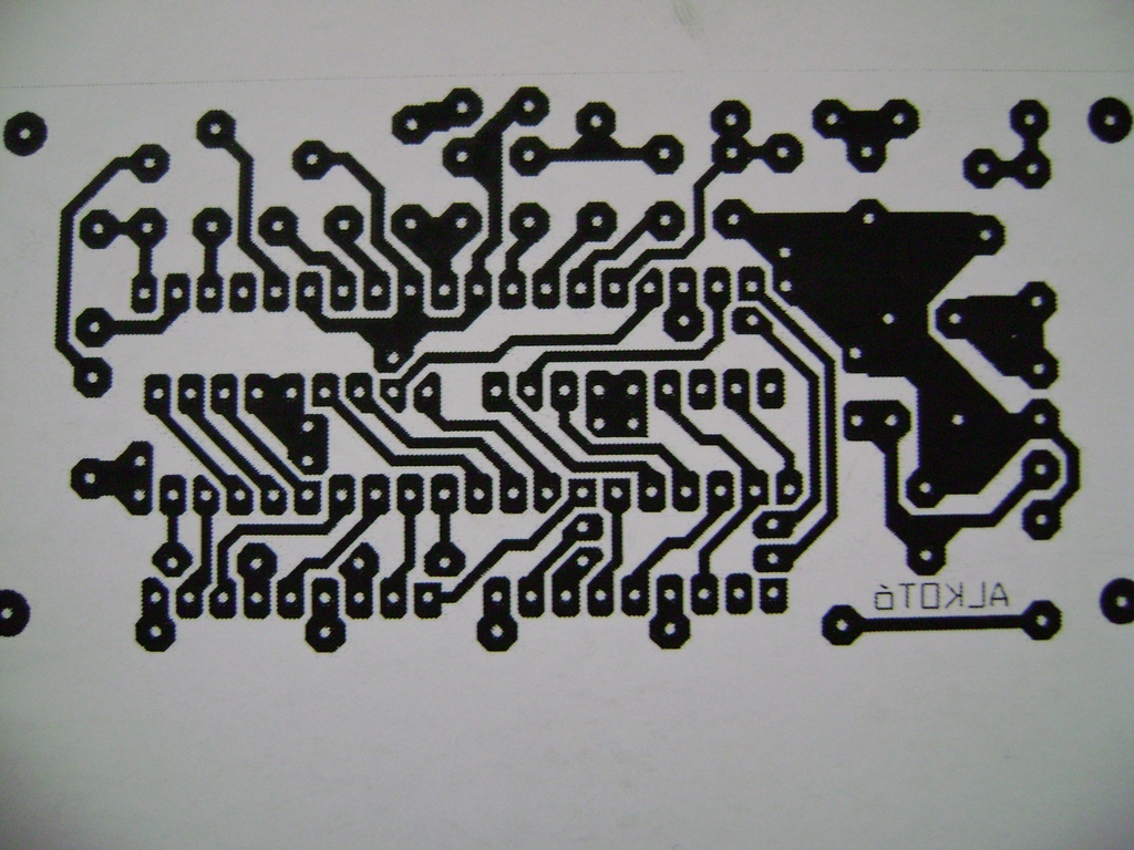

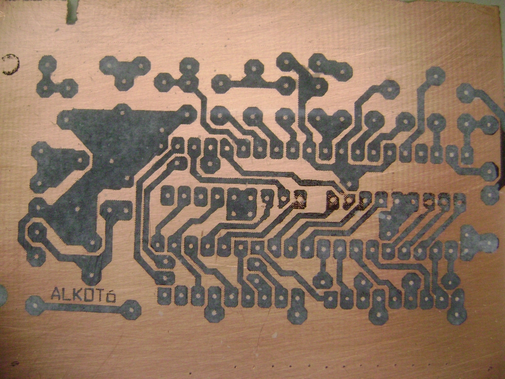

Nem az elsőre de ment. Ez a panel egy ICL7106 + 3,1/2 LCD kijelző tizedes pontokkal. Táp, és mérendő fesz bemenet kell neki, a többi rajta van. Tinta sugaras nyomtatóm, ( HP840 ) írásvetítő fólia, ( igaz retusálva ) P20, ( fotó lakk ) sósav/hidrogén/oxid.

Itt van az a pár kép amit megígértem nektek. A technika még nem forrotta ki magát teljesen de alakulgat. Jelenleg a megfelelő papírral kísérletezek. Itthon találtam ezt a papírt. Két darab írásvetítő fólia közt.

Én amúgy nem szoktam kimaratni a furatközepeket, vasalás után finoman bepontozom, és lakkfilccel rápöttyözök. Így maratás és fúrás után biztos, hogy csak a furatnál hiányzik a rézfólia.
