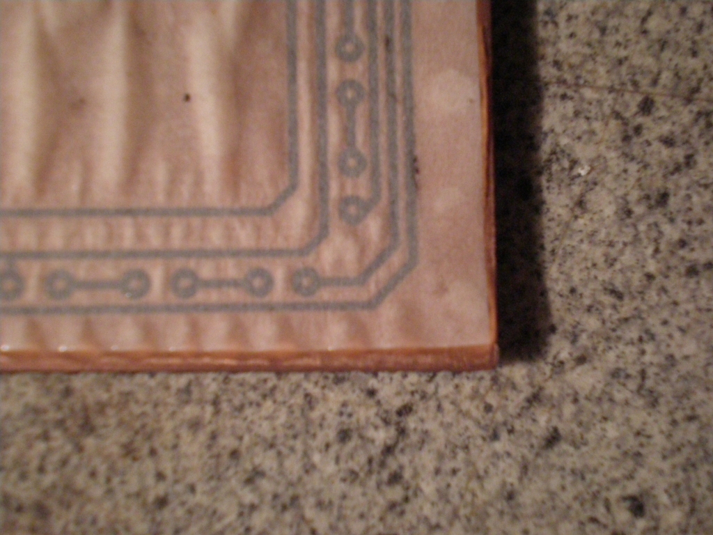

Helló. Kipróbáltam, hogymégis milyen műnyomó papirral dolgozni, és azt kell, hogy mondjam, nagyon jó! És ezt az egészet köszönöm mtomihun-nak, hogy elküldte levélben a kinyomatott terveket.
(#) tbence3 válasza jdani hozzászólására (») Feb 21, 2008 /
Nem tudod jobb minőségben kinyomtatni? Mert lehet, hogy az is a gond.
(#) jdani válasza tbence3 hozzászólására (») Feb 21, 2008 /
Itt most igazából nem is volt lényeg a nyák minősége, hanem csak próbálgatom, hogy hogy kell vasalni, meddig milyen hőfok, stb. És szerintem elég jól is sikerült.
Jah értem. Egyébként tényleg nem lett rossz. Az előző munkáidhoz képet.
Én most egy különleges papírt próbálok, de nem tudom a nevét, mert csak itthon találtam. Viszont nagyon szépen vasalható. 0,2-es vonalt is vitte igaz 1-2-3 helyen meg megszakadt de tűrhető volt. Majd teszek fel róla képeket ha érdekel valakit.
Mindenkit érdekel!

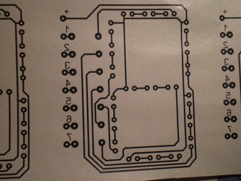

Itt van az a pár kép amit megígértem nektek. A technika még nem forrotta ki magát teljesen de alakulgat. Jelenleg a megfelelő papírral kísérletezek. Itthon találtam ezt a papírt. Két darab írásvetítő fólia közt.
(#) tbence3 válasza tbence3 hozzászólására (») Feb 21, 2008 /
Sajna ezt a két kép már nem fért be.

Na, tök jó lett
Én amúgy nem szoktam kimaratni a furatközepeket, vasalás után finoman bepontozom, és lakkfilccel rápöttyözök. Így maratás és fúrás után biztos, hogy csak a furatnál hiányzik a rézfólia.

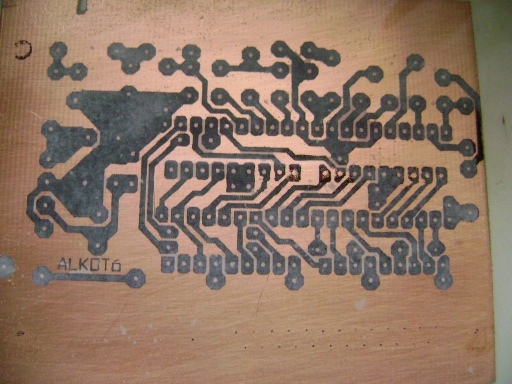

Ha már úgy is más is megmutatja a nyákokat még beültetés előtt akkor én is teszek fel egy képet az egyik nyákomról!
Remélem nem baj

(#) PCB válasza tbence3 hozzászólására (») Feb 21, 2008 /
Szia !
Egész ígéretes, csak a sávok széleit megigazíthattad volna maratás elött egy filcel. Akkor a töredezettéget megúsztad volna.
