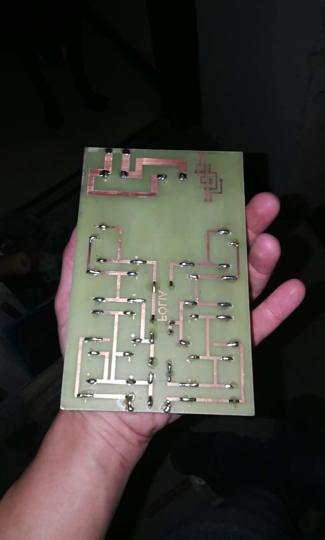

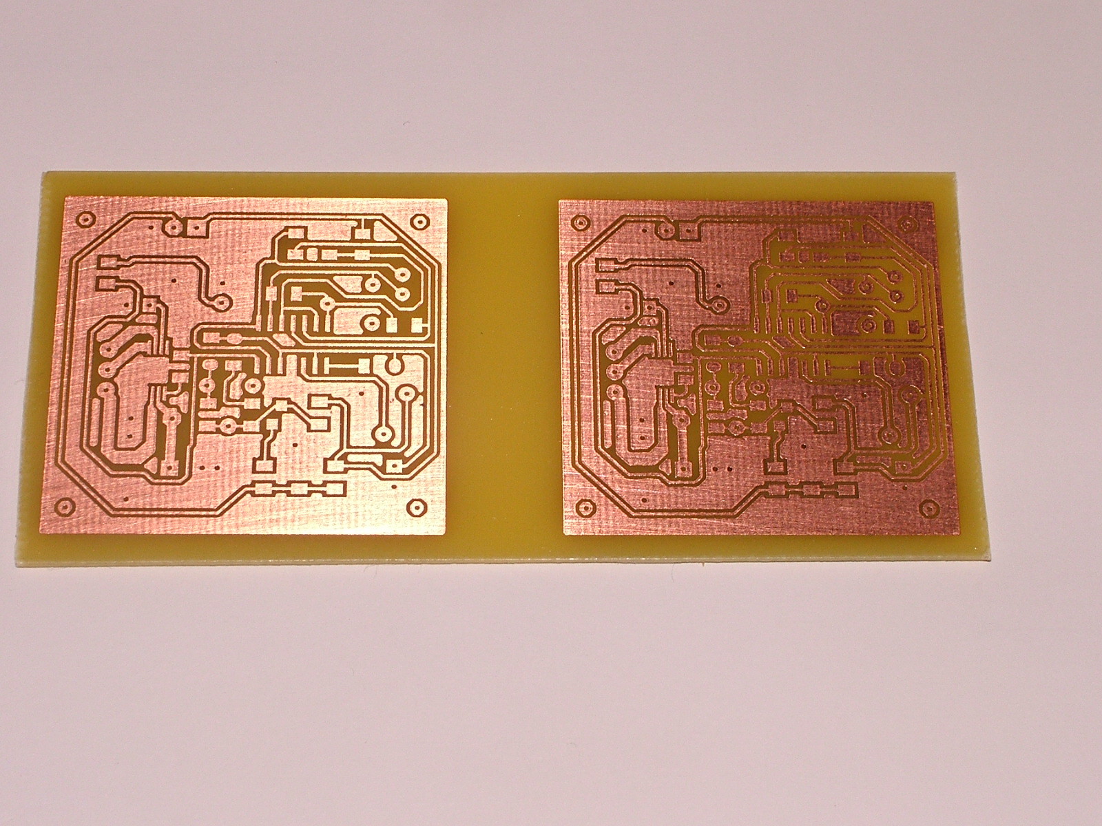

(#) tdi75 válasza tdi75 hozzászólására (») Nov 18, 2018 /
Megcsináltam megint.
Bizony látszik hogy 18 éve lejárt. Rosszabbul terül és nem olyan a kontrasztja, de így is használható pici trükkel.
Fordítva kellett rátennem a fóliát de nem jelentett gondot. Ez csak a táp sokszorozója. Kondik és diódák.
(#) nagym6 válasza tdi75 hozzászólására (») Nov 19, 2018 /
Ha megromlott sok idő után a P20, akkor fényérzékenységét veszti el. Világíthatod bármeddig, nincs hatása. A kontraszt és a terülés probléma nem öregség miatt van, ha van, mert jónak néz ki a panel.
Nagyobb forrszemeket hagynék.
(#) tdi75 válasza nagym6 hozzászólására (») Nov 19, 2018 /
Szia! Én is nagyobbakat akartam de csak utólag jöttem rá hogy kicsik lettek
Amikor nem találtam meg az 1mm es fúrót.
mondjuk a fényérzékenység sem volt a helyzet csúcsán. Majdnem 15 percig döngettem egy 250 wattos bura nélküli higanygőzlámpával. Amikor új volt a lakk akkor elég volt neki 3-4 perc is. Na nem baj működött. A kontraszt szerintem a fényérzékenység romlása miatt ment el, mert baromi sokáig kellett világítani, és így kicsit több fény tudott bevilágítani a fóliaréteg keresztmetszetén. Ezért is kellett a fóliát megfordítanom, hogy a kinyomtatott rész legyen közelebb a p20 réteghez. De jó lett, csak figyelni kellett a forrasztáskor, mert így olyan volt a kinézet mint amikor az első nyákjaimat csináltam és nem gondoltam bele hogy melyik a beültetési oldal és melyik a forrasztási. Aztán volt fejvakargatás hogy most hogy is teszem be a tranzisztorokat meg az ic ket. De ez a fordítás most szándékos volt.
Na mindegy veszek másikat.
A hozzászólás módosítva: Nov 19, 2018

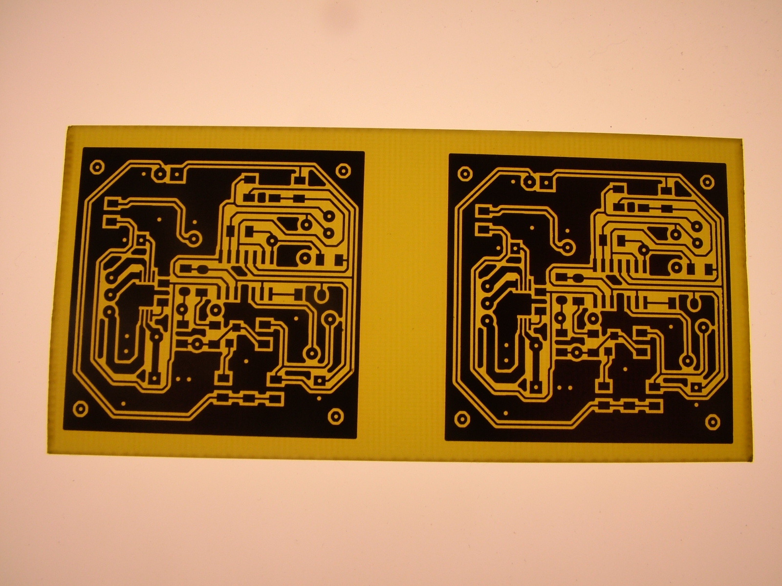

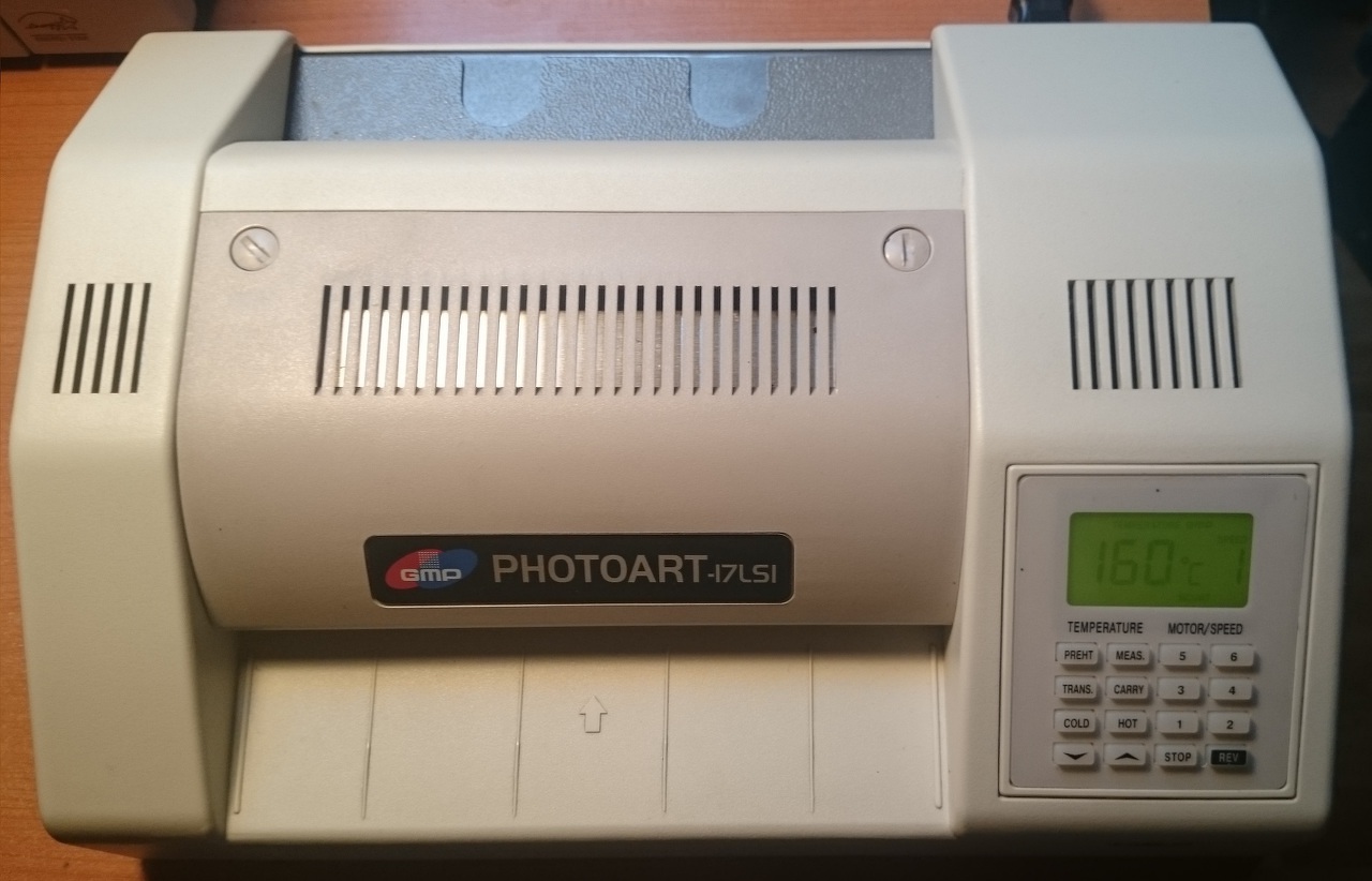

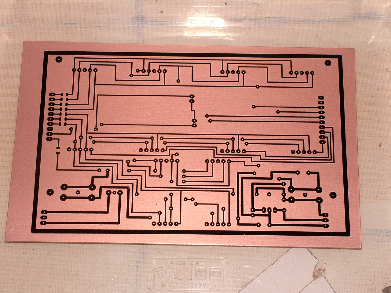

(#) janigel válasza every hozzászólására (») Nov 19, 2018 /
Hőmérséklet 185-190 fok.
Előbb csak a nyákot engedem át 2-szer, hogy felmelegedjen.
Sárga kínai papír.
Rajzolattal 2-szer egyenesen.
Utána 2-szer átlóban.
És még 2-szer másik átlóban.
Sebesség mindig 3.
Nekem mindig kell áztatni 1 percet, de ez toner függő, másnak szárazon is jó.
( A képen látható laminálóval )
(#) neoone válasza janigel hozzászólására (») Nov 20, 2018 /
Bütyköltél a készülék hőfok állításán valamit? Nekem is ilyenem van, de emlékeim szerint csak 160 fokig fűt.
(#) janigel válasza neoone hozzászólására (») Nov 20, 2018 /
Igen.

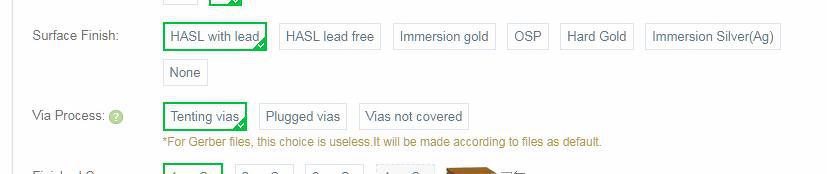

(#) jdani hozzászólása Nov 21, 2018 /
Üdv. Meg tudná mondani valaki, ezek a beállítások mik?
Gyártatnám a nyákom, de erről a két opciórol nem tudom mik.
A nyákom kétoldalas, és VIA-t használok rajta. Az egyik valami ezzel kapcsolatos. Azt akarom hogy a VIA felülete ne legyen maszkolva. Vias not coveredet kell választanom?
És a másik kettő mi?
Mi az a HASL - Hot Air Solder Leveling?
A hozzászólás módosítva: Nov 21, 2018
(#) Hp41C válasza jdani hozzászólására (») Nov 21, 2018 /
HASL:
„Hot Air Solder Leveling (HASL) was once the tried and true method of deliver consistent assembly results. However, the ever-increasing circuit complexity and component density has stretched the capabilities of even horizontal solder levelling systems to their limits.
As component pitches became finer and a need for a thin coating became greater, HASL represented a process limitation for PCB manufacturers. As an alternative to HASL, alternative coatings have been around for several years now, both electrolytic and immersion processes.”
Magyarul vékony forrasz bevonat. Két választás van a képen:
HASL with lead - ólmos forrasz,
HASL lead free - ólommentes bevonat.
Tenting via:
A gyártás során az átvezető furatoknál a forrasztás gátló maszk rétegről a kitiltást kiveszik, a maszk anyaga a forr szemre rákerül és a furatba is bemehet.
Plagged via:
Feltöltött átvezetési furat. A forrasztás gátló maszk kitölti az átvezető furatokat.
Via not covered:
Az átvezető furatokat nem fedi a mask.
(#) niedziela válasza Hp41C hozzászólására (») Nov 21, 2018 /
És még annyit a történeti hűség miatt a VIA-hoz, hogy
For Gerber files, this choice is useless.It will be made according to files as default.
azaz ha gerbert töltesz fel, ez nem játszik
Nézd meg a gerberedet, hogy mit mutat, a VIA takart vagy sem.
Az lesz a panelen is.

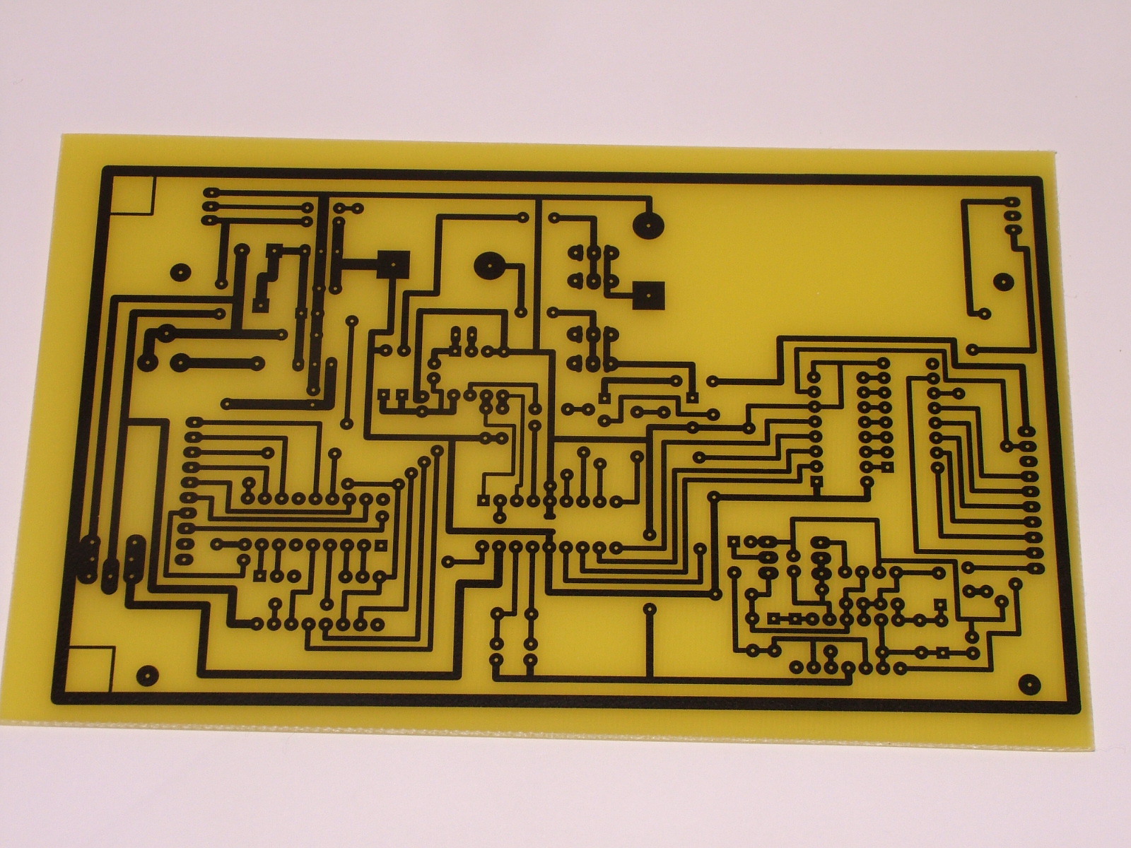

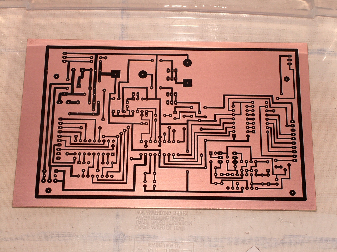

(#) jocoka hozzászólása Nov 24, 2018 /
Ezt a technikát ma próbáltam egész jól sikerült gondoltam megosztom veletek.
A hozzászólás módosítva: Nov 24, 2018
(#) niedziela válasza jocoka hozzászólására (») Nov 24, 2018 /
Köszi, hosszú oldalakat olvashatsz erről előbbre, már vagy 3x meg lett osztva, kitárgyalták, vitatkoztak.
(#) jocoka válasza niedziela hozzászólására (») Nov 24, 2018 /
Igen bocsánat csak később láttam meg hogy már volt róla szó,csak a lendület heve elvit.
