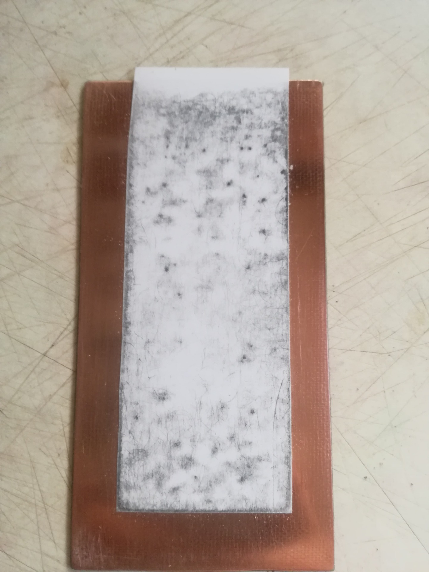

Egy kis segítségre lenne szükség. Saját tervezésű nyákot szeretnék készíteni vasalásos technikával. Alaposan előkészítem a nyák lemezt vasalásra, átcsiszolva 600-as vízpapírral higitóval zsírtalanítva, és a képen látható eredményt érem csak el immáron 10-edjére akárhogy próbálom. Kicsit nyomom rá a vasalót a nyáklapra, erősebben nyomom rá, csak a vasaló súlya nyomja a nyáklapot. És miután levettem róla a vasalót még egy papír zsebkendővel is rá simogatom a nyák lapra a rajzolatot de nem marad rajta 100%-osan sehogy sem. Van tippetek hol ronthatom el a dolgot?
Válaszotokat előre is köszönöm.
(#) kaqkk válasza BODHEAD hozzászólására (») Jan 12, 2019 /
Nitrohígítóval zsírtalanítod ? , Csiszolás után maximum alkohollal öblítsd át és hagyd megszáradni , a hígítóknak van egy minimális olaj tartalma ami nem igazán segíti elő a toner megtapadását ...
(#) elektroncso válasza BODHEAD hozzászólására (») Jan 12, 2019 /
Alacsony a vasalód hőmérséklete, vagy túl rövid ideig vasalod és nem melegszik át rendesen a NYÁK.
Ha nagyon jó zsírtalanítást akarsz akkor lúgos folyadékban tiszta ecsettel mosd át utána pedig vízzel mosd le. Akkor megfelelő a zsírtalanítás, ha a vízszintesen tartott réz teljes felületén stabil vízréteg alakul ki és nem szalad össze foltokba.

(#) attika válasza elektroncso hozzászólására (») Jan 12, 2019 /
Túl van lihegve.
Lúgos folyadék, víz, stb..
Ha vízzel mostam sose volt jó.
Szárazon megcsiszolom 600-as papírral, utána áttörlöm egy zsebkendővel amire nyomok egy kis izopropil alkoholt és mehet a laminálóba.
Egyszer nem dobta le a festéket és tökéletes nyomatok lettek.
(#) Gabó válasza attika hozzászólására (») Jan 12, 2019 / 1
Ezt csak megerősíteni tudom....
Se vizes mosás, se lúgos és egyéb lötyi...
Megcsiszol, áttöröl isopropyllal, kicsit rá szoktam melegíteni vasalás előtt vasalóval, rá műnyomó, és vasalás....
(#) Ge Lee válasza BODHEAD hozzászólására (») Jan 12, 2019 / 2
A csiszolással feleslegesen szedsz még le abból a 35um-ből is, meg felérdesíted a felületet amitől nagyobb eséllyel fog alámarni, meg a rajzolat széle is cakkosabb lesz. A vizet meg távol kell tartani a nyáktól egészen a mosásig.
Amit már egy ideje csinálok, és egyetlen egyet sem rontottam el vele:
Méretre vágom a nyáklapot. Tépek két kocka wcpapírt. Összehajtom őket, az egyikre ráborítom a sósavas flakont, épp csak annyira hogy szívjon egy keveset magába (felfordít, visszafordít). Áttörlöm vele a nyákot, az egész átmegy rózsaszínbe, kosz, zsír, oxid, minden az égvilágon lejön a rézről. Fogom a másik kockát, ráfordítom az izopropilos flakonra, és alaposan áttörlöm, átmosom vele a nyákot, hajtok kettőt a papíron, és a papír belső, még tiszta felével újra áttörlöm.
Ahogy elpárolog róla az alkohol, megdöntöm, és a papír élével még picit meghúzogatom lefele, hogy ha maradt esetleg itt ott apró szösz akkor azt lehúzzam róla.
Bedugom a vasalót, közben ráigazítom a papírt. A vasaló a 2-es és a 3-as fokozat között van, a 3-as a max. Amikor látom illetve hallom hogy a vasaló felfűtött (kattan a bimetal, elalszik a lámpa), akkor elkezdem vasalni. Finoman, nem rányomva, szinte csak a saját súlyával. Alaposan húzogatom ide oda, körözök vele, általában több mint fél percig, van hogy akár 1 percig is, hogy a papír teljesen kisimuljon, eltűnjenek alóla a légbuborékok amik a hőmérsékletkülönbség miatt jönnek elő. Van hogy a nyomat ilyenkor már nagyon halványan átsejlik a papír alól.
Ahogy végeztem, finoman áthúzom az egész felületet egy összehajtott papírdarabbal, de ezt sem nagyon nyomom rá, éppen csak. Azon melegében, nem megvárva hogy elkezdjen kihűlni és felhólyagosodnia papír, viszem a mosdóba, ahova engedek annyi vizet hogy ellepje. A vízbe mártva az első pár másodpercben amikor kezd megindulni a papír hólyagosodása finomam az ujjaimmal visszanyomkodom a hólyagokat, majd benne hagyom a vízben egészen addig amíg már teljesen átázik a papír, átlátszik a nyomat. Ekkor várok még 1-2 percet, majd kiveszem, és a papírt egyben lehúzom, ami rajta maradt vékony rétegben azt pedig az ujjbegyemmel ledörzsölöm róla, ezt is a víz alatt.
Ha tiszta, újra felfűtöm a vasalót, és háttal ráteszem a vasaló talpára, hogy újra felmelegedjen. Eztán átvizsgálom erős fényben nagyító alatt, és mehet a maratóedénybe.

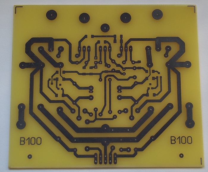

(#) Ge Lee válasza BODHEAD hozzászólására (») Jan 12, 2019 / 1
A kép lemaradt, ezt a múlt héten csináltam. Az SMD ellenállás meg az SMD tranyó alatt átmegy a 0,5-ös vonal, ez nekem bőven elég. De ha nagyon muszáj, az IC lábak között is átviszem a 0,3-as vonalat, azzal sem volt még gond.

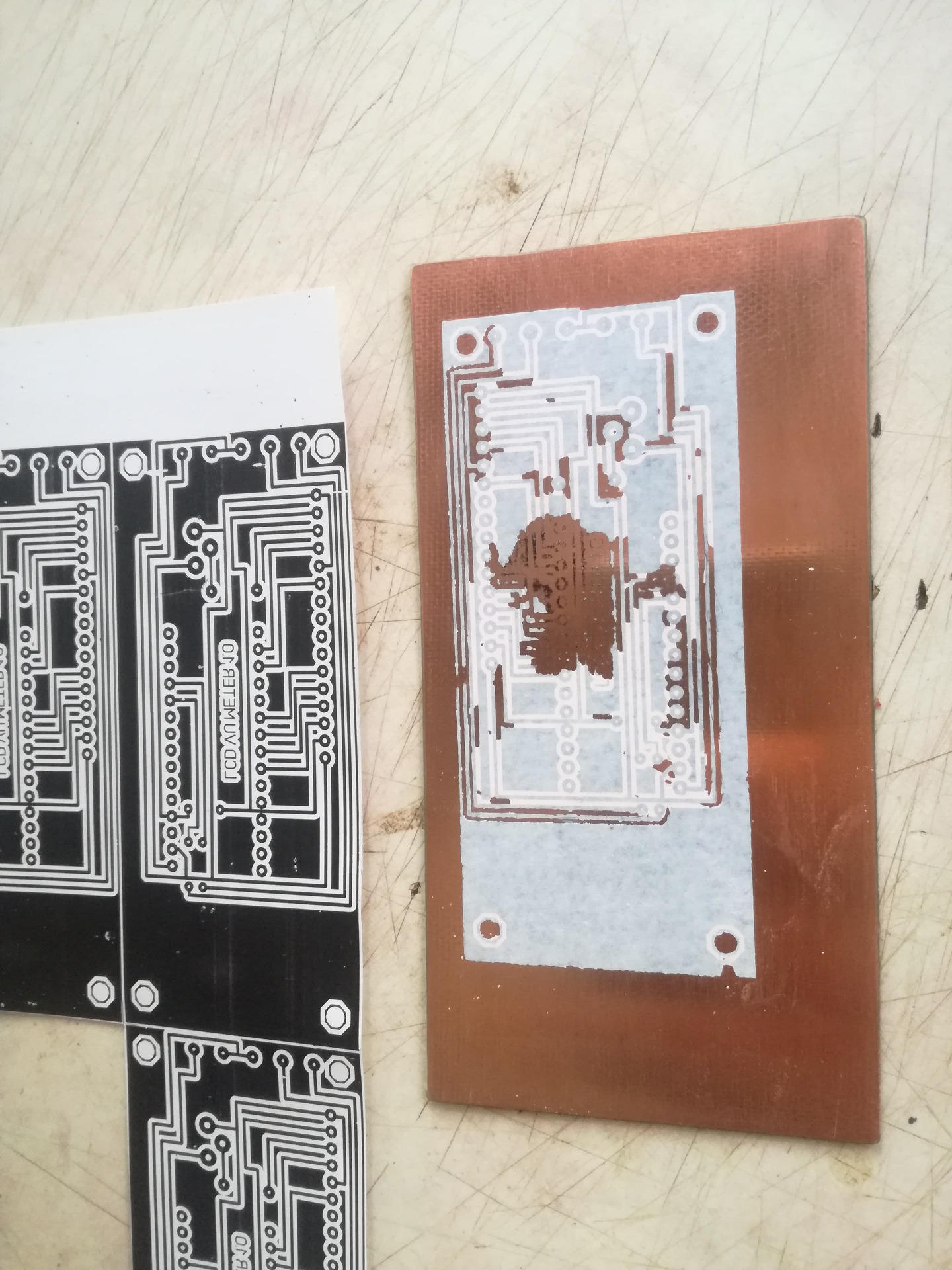

(#) BODHEAD válasza Ge Lee hozzászólására (») Jan 12, 2019 /
Kipróbáltam amit javasoltál, nem lett jobb a helyzet. Mindent úgy állítottam be a vasalón is ahogy javasoltad, szintén csak a vasaló saját súlyát használtam, kör körösen mozgattam ide-oda nagyjából 1 percig (kicsivel több ideig is) de sajnos szintén nem vezetett eredményre. Csatolom képek formájában mit használok zsírtalanításra.
Szemmel láthatóan nem tapad a nyomat a rézre. Hogy ennek a zsírtalanítás módja-e az oka, vagy a nem megfelelő vasalási technika azt innét nem tudom megmondani. A denszesz emlékeim szerint nem jó, a nitrohigítóból sem mindegyik, mert nem egyformák.
Ha van esetleg egy érintetlen nyákod, hulladék is jó, akkor próbáld meg azzal ahogy írtam. Háztartási, ABC-ben kapható sósavval töröld át először, csiszolni meg vizezni eszedbe se jusson. A végén meg a nitró, ha nincs otthon annál tisztább oldószer. A papírod milyen? Mert ez nekem mezei papírnak tűnik.

(#) elektroncso válasza BODHEAD hozzászólására (») Jan 12, 2019 / 1
Én továbbra is fenntartom, hogy a vasalód hőmérséklete túl alacsony. Milyen vasalót használsz?

(#) BODHEAD válasza elektroncso hozzászólására (») Jan 12, 2019 /
moulinex cronomate 44
