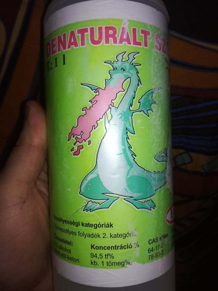

A denaturált szesz nem párolog el maradéktalanul.
A nitro hígítók kisebb nagyobb mértékben szennyezettek. Már jártam úgy, hogy a nitrolakkot összerántotta a hígító. Szerintem az aceton is jobb. (Nem körömlakk lemosó.)
Denszesz nem ok, alkonek jobb. Bővebben: Link

...,mert aki nem tudná a denszesz, azaz a denaturált szesz, mint a nevében is benn van "piszkított", szennyezett szesz( "direkt emberi fogyasztásra alkalmatlanná téve..."). A maradvány e miatt van. Csak a gyógyszertári (,amit nem akarnak neked eladni/nem lehet, mert alapanyag) az közelíti meg a 100%-os tisztaságot (cca. 98-99%), mert víz mindenképpen van benne. Sőt titkon elmondom, ebből csináljatok "kommersz" pálinkát és ezt-azt, nem lesz semmilyen utóíze, és a bódultságon kívül más káros hatása. ![]()
Miért nekem magyarázzátok ezt? Tényként leírtam, hogy nem párolog el maradéktalanul, erre ketten is írjátok, hogy nem jó. Finoman utaltam arra, hogy ezzel zsírtalanítani vasalás előtt nem túl szerencsés. Nem mindha próbáltam volna valaha is NYÁK-ot vasalni (elnézvén a hibalehetőségek számát, nem is akarom kipróbálni, egyébként ezt is leírtam már egyszer), más alkalmazás okán tudom.
