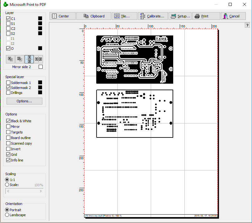

(#) gordonfreemN válasza kaqkk hozzászólására (») Feb 17, 2019 /
NAgyon köszönöm. Fura, nekem egy fekete lay az egész solder mask felület ha használom ezt a funkciót, nézegetm mi lehet vele. Ezt a funkciót nézegettem, csak pont emiatt a feketeség miatt nem gondoltam, hogy használható bármire is. Gondolom az se nem oszt, se nem szoroz, hogy én még invertálom is az alap lay fájlt, de a soldermaskot meg nem kell.
Ha bepipálom a C2 réteget (alkatrészoldalról tervezem az alsó fóliára) és a solder mask réteget akkor egymáson mutatja őket. Amint ráklikizek erre az 1/2 ikonra, nem történik semmi. Ha bepipálom az invertálást, akkor szétdobja ugyan a két réteget, csak a solder mask egy nagy feketeség lesz. Vagy amilyen színű éppen.
A hozzászólás módosítva: Feb 17, 2019
(#) niedziela válasza gordonfreemN hozzászólására (») Feb 17, 2019 /
A soldermask speciális réteg, azt nem lehet igy szétszedni bocsi.
Csak az S és C rétegekre vonatkozik.

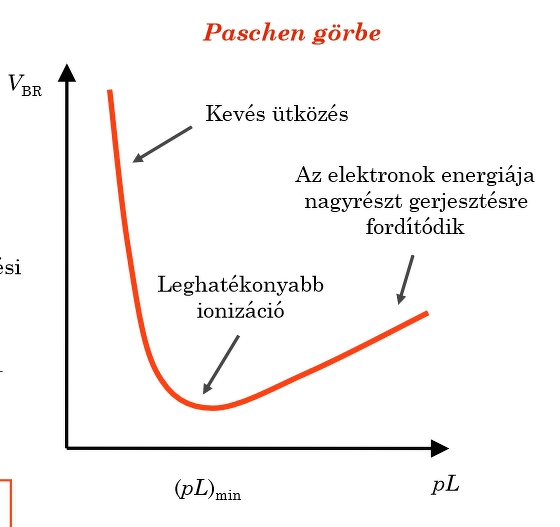

Nem találtam hozzá megfelelőbb témát, pedig nem a panel technikai elkészítését, hanem a tervezés egy fontos részét próbálom feszegetni. Arra kérnék magyarázatot, hogy a szigetelési távolság mértéke miért függ a tengerszint feletti magasságtól? Illetve miért függ tőle brutálisan drámai mértékben?
Itt a konkrét szabvány a témához.
Konkrétan az zavar engem, hogy pl. a bevonat nélküli külső panelfelületen lévő két vezetősáv közti minimális távolság, pl. 251-300 V feszültség esetén 1,25 mm ha 3050 m tengerszint feletti magasság alatt használják a panelt (B2 besorolás), majd ez az érték 12,5 mm-re növekszik ha 3050 m feletti a felhasználás (B3). Tehát ha 3048 m-en van egy emeletes ház, akkor annak földszintjén elég az 1,25 mm, de az emeleten már 12,5 mm a minimálisan elvárt szigetelési távolság bevonat nélküli külső panelfelület esetén.
Ezt a tényt nehezen tudom befogadni. Mi lehet a racionális magyarázat, mi lehet az indok, mi lehetett a szabályalkotó megfontolása?

(#) Bakman válasza Alkotó hozzászólására (») Feb 18, 2019 /
„A nyomás hatását az ún. Paschen-törvény (1. ábra) írja le, amelynek érdekessége, hogy adott elektródelrendezés esetén van egy olyan nyomásérték, ahol az átütési feszültség minimális...”
Forrás: Bővebben: Link. Fénykép forrása:
  1. http://plasma.szfki.kfki.hu/~zoli/plazmafizika_2016/donko_plazma_2016_5.pdf
Elnézést, a normál link nem működik ennél.
A hozzászólás módosítva: Feb 18, 2019
(#) Alkotó válasza Bakman hozzászólására (») Feb 18, 2019 /
Ez egészen jó támpont lehetne, de mégsem áll össze a kép.
Ha feltételezzük, hogy egy adott magassághoz egy adott nyomás tartozik, akkor van egy olyan nyomás (magasság) ahol a legkisebb az átütési távolság.
Ha feltételezzük, hogy a nyomás csökken a magasság növekedésével, akkor a görbe alapján magasabban (kisebb nyomáson) meredeken emelkedő a tendencia, azaz jelentősen növekszik az átütési feszültség azaz csökkennie kellene a szigetelési távolságnak. Ezzel szemben az ajánlás sokszorosára növeli az elvárt értéket.
És a görbe másik fel szintén csökkenő távolságot jósolna ahol a nyomás növekszik (a magasság meg csökken).
Ha sehol nem tévedtem, akkor a felvetésed alapján éppen fordított elvárás lenne a következetes.

(#) Bakman válasza Alkotó hozzászólására (») Feb 19, 2019 /
Nem jó. A normál légköri nyomás a diagram jobb oldalán van. Ha csökken a légnyomás, a grafikonban balra haladunk. A minimum kb. 1 Pa (0.01 hPa) környékén van, ez messze a normál légköri nyomás (kis hazánkban 900 - 1000 hPa) alatt van. A linkelt pdf-ben van méretezett grafikon is. A
„Tehát ha 3048 m-en van egy emeletes ház, akkor annak földszintjén elég az 1,25 mm, de az emeleten már 12,5 mm a minimálisan elvárt szigetelési távolság bevonat nélküli külső panelfelület esetén.”
mondatod így, ebben a formában nyílván túlzás. Ugyanakkor kell húzni egy határt, miszerint eddig és ne tovább.

(#) niedziela válasza gordonfreemN hozzászólására (») Feb 20, 2019 /
Ezzel a módszerrel mégis csak megoldható az egy lapra nyomtatás
print.avi
(#) gordonfreemN válasza niedziela hozzászólására (») Feb 20, 2019 /
Szuper, kipróbálom ha hazaérek. A kérdés már csak az, hogy ha invertálni kellene a vezetősávok maszkját dry filmhez, a solder maskot pedig nem kellene, akkor is megoldható-e. Majd trükközök vele, hétha összejön ezzel a gerberes export-importtal. Köszi, ügyes megoldás!
A soldert miért nem kell invertálni ?
A lötstopnál a nem megvilágított rész kell, tehát a forrpadeket kell kitakarni.
Áramköri maszknál pedig az áramkör azon részeit kell kitakarni, ami nem kell, tehát nem lesz az áramkör része. Mindkét fólia a világításra keményedik ki, csak egyik esetben a rajzolatot kell megvilágítanom, ez a programban invertálást igényel. A másik esetben a forrmaszkkok körülötti területet kell megvilágítanom, de ezt a program így is hozza létre, nem kell invertálni.
ja..ja..
Megoldható, hogy az egyik invertált, a másik nem invertált maradjon.
