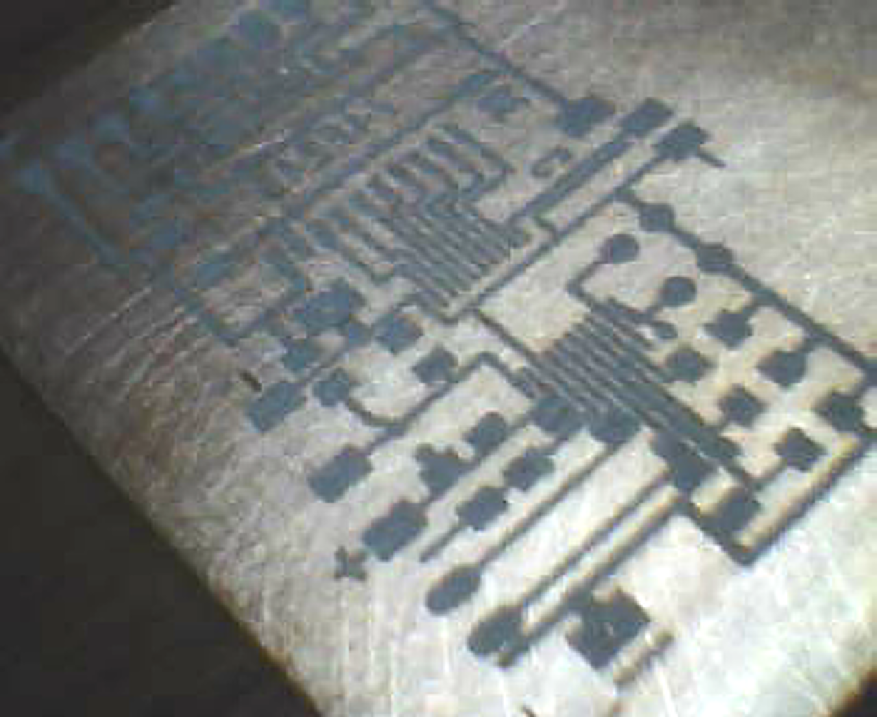

Ezen a videón egyszerű NYÁK mintázat átviteli lehetőséget láthatsz.
Próbáljátok ki és osszuk meg a tapasztalatainkat, kinél hogyan működik ? Lehet nem árt ha bővebben tudod a tonert a papírra felvinni (nem gazdaságos módban nyomtatsz) . Az arányokat lehet módosítani kell az adott tonertől függően.(habár az írás szerint évek óta ezzel dolgozik) Milyen finom mintázatot lehet vele készíteni ? Egy másik részletesebb elbeszélés Modiknak: Több szál is fut már a nyákokról ez kicsit más az előzőkhöz képest ezért nyitottam újabb témát. A hozzászólás módosítva: Feb 19, 2017

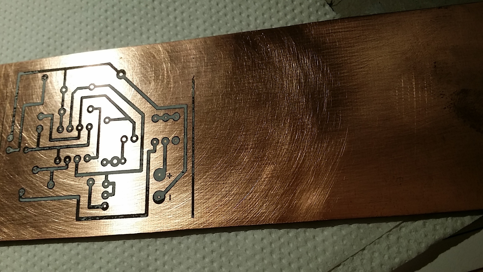

Nekem működik, jobb híján az "Eszter" nevezetű acetonos körömlakklemosót használtam, ez tartalmaz még glicerint és vizet, valamint denaturált szesznek 3/8 as keverékét, az ajánlás szerint. A nyomatot fényes újságpapírra nyomtattam, amit még a vasaláshoz használtam. Áztatás után nem jött le egészben, a maradékot fogkefével súroltam le.
Szép a lenyomat. A sávok közt mennyi a távolság? A padok szélessége mennyi lehet? a nyákra vitted fel a keveréket és úgy tetted rá a lapot? (A videón ezt nem láttam egyértelműen).
A fájlban a track vastagsága 0.4mm, köztük a hely 0.45mm. (A kisebb SMD-nél) Az oldatot a rézen kell szétteríteni, majd arra ráfektetni a papírt. Itt is, mint a vasalásnál, vigyázni kell a nyomással, mert könnyen szétnyomhatjuk a tracket, csökkentve a szigetelőtávolságot. Én is szétnyomtam kissé, a szigetelőtávolság jóval kisebb a sávhoz képest a képernyőn látotthoz képest. De ez nem nagy gond, a marás inkább kiviszi a rezet, mint meghagyja.

Ezt ma próbáltam kell hozzá izopropil alkohol plusz aceton 100%-os. Keverési arány nálam 1.egység aceton 2.egység alkohol. Megtisztítod a nyákot majd alkohollal letörlöd nem szabad hozzáérni majd a keverékből egy keveset rácseppentetsz a panelra majd rárakod a papírt én fotó papírt használtam majd újra rácseppentesz a papírra is és tiszta puha papírral óvatosan nyomkodva simítani kell. Megvárod még teljesen megszárad és utána mehet a vízbe ázni és kész. A hozzászólás módosítva: Nov 24, 2018
