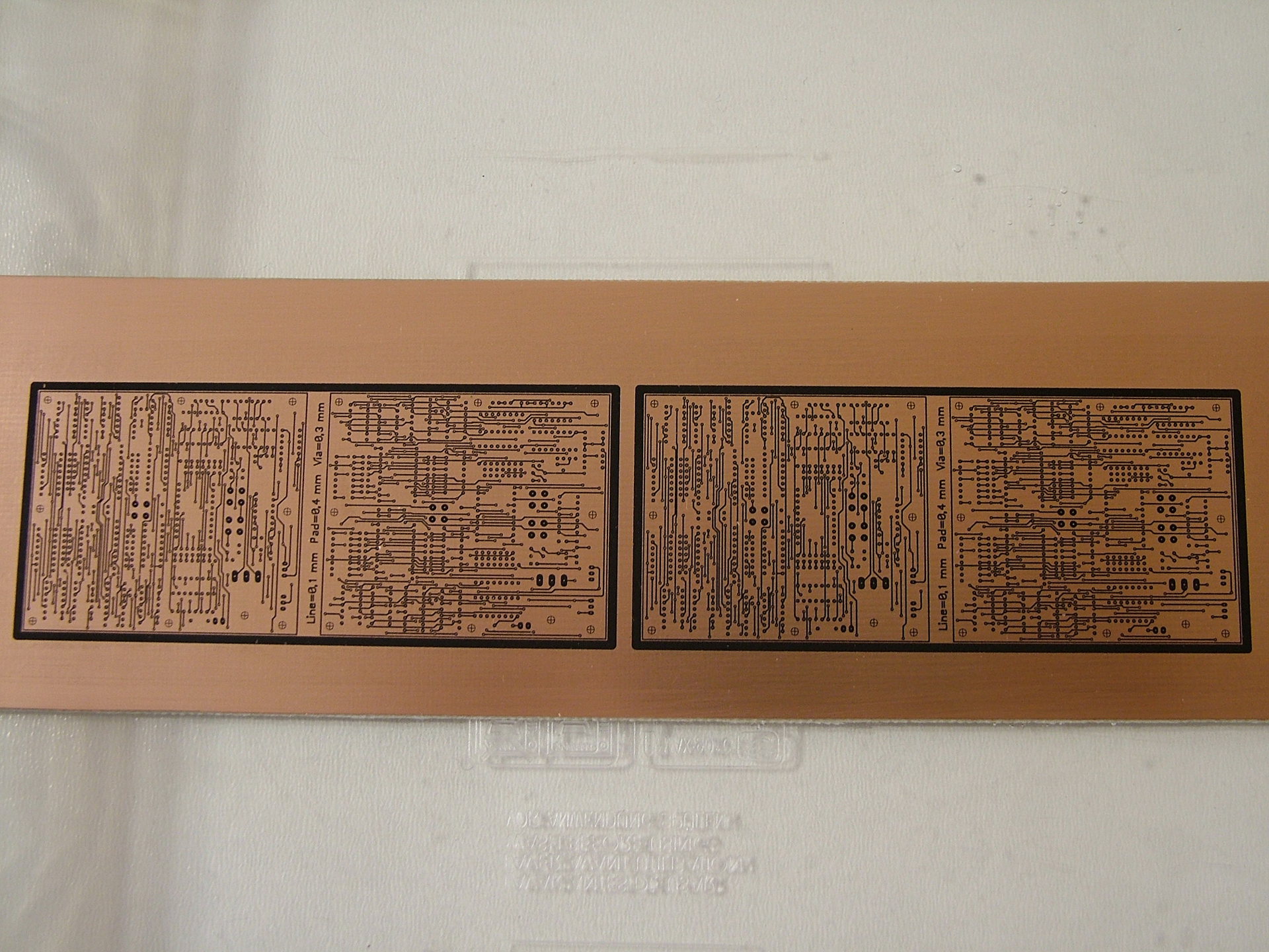

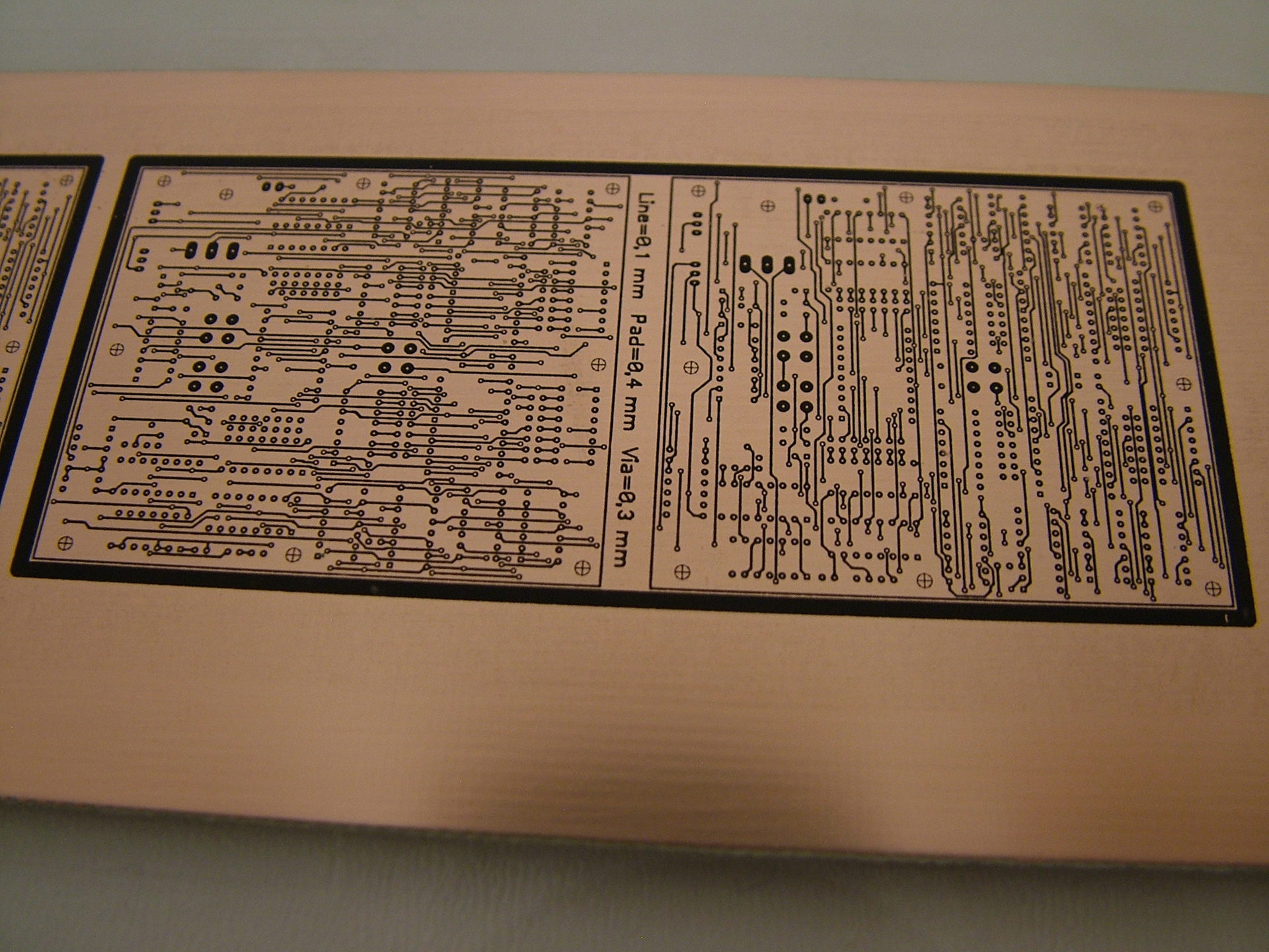

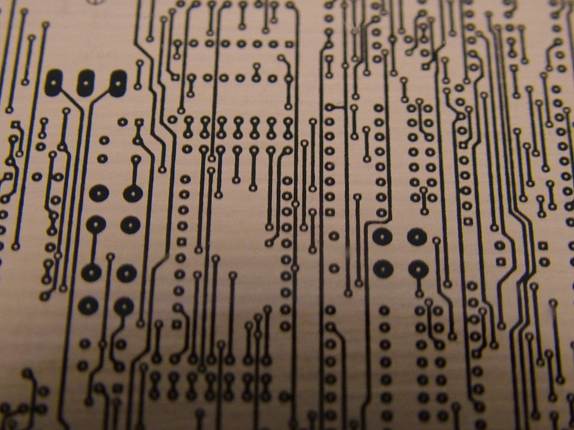

(#) janigel válasza kaqkk hozzászólására (») Okt 27, 2019 / 1
Tanácsodra tovább feszegettem.
Most 30% - ban nyomtattam ki. A nyákra írt méretek itt is igazak.
Íme az eredmény. Ehhez már jó szem, és nagyító kell.
Nem tudok jobb minőségű képet készíteni, élőben még jobb a minőség.
Nem martam ki, mert sajnálom a nyákot.
(#) kaqkk válasza janigel hozzászólására (») Okt 27, 2019 /
Most jön a 10%
(#) szikorapéter válasza janigel hozzászólására (») Okt 27, 2019 /
Ha nekem anno így sikerült volna a nagy nyáklap 1 oldalas kezelése nem szívtam volna 4 órát a hibák javításával amikor elkészültem vele!
Taníts mester.
Te kezdted a "feszegetést" de csak gratulálni tudok . 8 évig csináltam nyákot az itteni tagoknak (DRY fóliával) és ez nagyon megközelíti azt a minőséget ....
