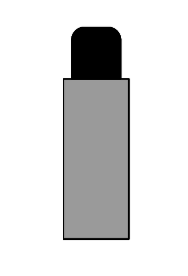

(#) majkimester válasza janigel hozzászólására (») Feb 3, 2021 / 1
A képen látod a hegyet. Egy fém cső, belül meg egy műanyag rúd. A lakkfesték a kettő között folyik ki. A fekete rész lecsavarható, ha van mit beletöltened, akkor akár után is tölthető, de nem próbáltam. Amennyit használtam nekem sokáig kitartott.

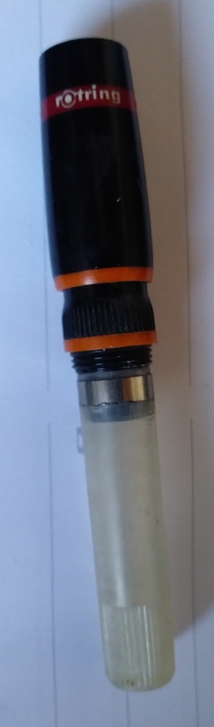

(#) Gafly válasza niedziela hozzászólására (») Feb 4, 2021 /
Nekem a csőtoll valami ilyesmi. Kobaltkék tussal még most szoktam néha használni.
Most, ennyiért biztosan nem venném meg.
(#) niedziela válasza Gafly hozzászólására (») Feb 4, 2021 /
Ez a csőtoll. 80-as években kárminvörös tussal rajzoltunk.
Szép ára van...

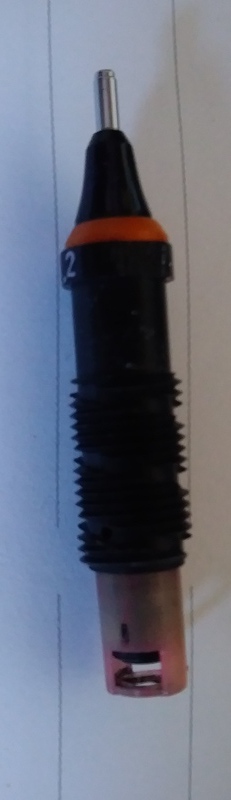

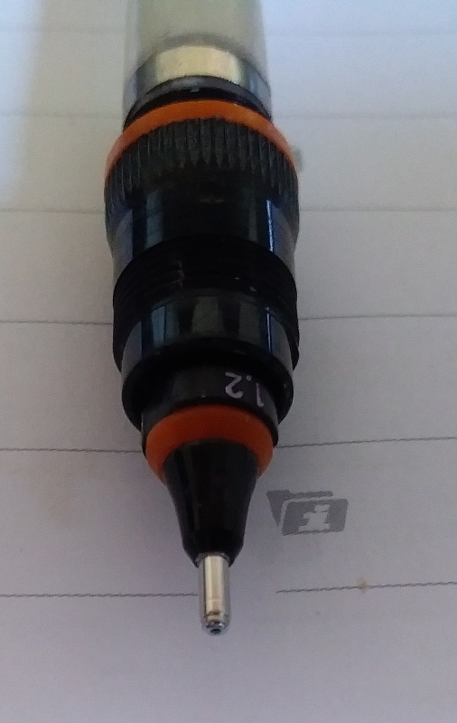

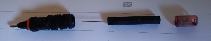

(#) niedziela válasza Ódenka hozzászólására (») Feb 4, 2021 /
Ez a csőtollat... még megvannak
Ebbe nem lehet / kell beledugni semmit ha egyben van.
