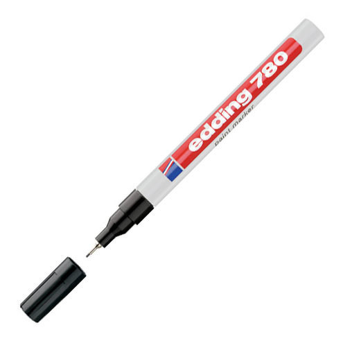

Egy olyan kérdésem lenne hogy ez a filc tényleg maratás álló ? Én hidrogén peroxid + sósav párossal szoktam maratni. Eddig mindég lakk filcet használtam, de ugye az vastagabb. Az nagyon jól bevált.
Kb. minden maratásálló, ami összefüggő réteget képez a réz felületén és nem oldja a maratószer. Annó normál alkoholos filcet használtam, az is jó volt, úgy-ahogy. A szélek egyre csúnyábbak lettek, ahogy fogyott a tinta.
Ha minden igaz ez is alkoholos filc. Vagy valami speckó alkohol ?
Passzolok, régóta nem kézzel készítem a NYÁK-okat. Az alkohol a tinta oldószere, ami ha elpárolog, ottmarad az elvileg szilárd tinta.
Hasonló filc van itthon, más célra. Ha nem sietős a dolog, a hétvégéig elméletileg kell NYÁK-ot készítenem, majd kipróbálom egy kis darabon. Látatlanban azt mondanám, bírni fogja.
Én ilyet használok a vasalási hibák javításához és bírja a maratást.
A 140 S finomabb rajzolatokhoz is jó. A hozzászólás módosítva: Feb 3, 2021
Az Edding 400 és az Edding 140S is alkoholos filc (permanent marker). Ez is állja valamennyire a maratást, de nem 100%. Ahol vékonyabb a filc réteg, vagy tovább benne marad a maratóban ott nem lesz tökéletes. (sósav + hiperoxidot használtam, más maratót lehet, hogy jobban elvisel)
Én utoljára amikor kézzel készítettem rajzolatot, akkor lakk filc-nek nevezett tollat használtam. Angolul paint marker van ráírva, és van benne egy golyó. Használat előtt fel kell rázni. A hegye sem olyan mint a sima filc, hanem egy fém cső, és abban van egy hegy. Könnyebben be tud száradni, és rajzolni is nehezebb vele, mert teljesen függőlegesen kell tartani, döntve nem igazán működik, és lassabban is szárad. Viszont teljesen maratásálló, akár benne hagyhatod másnapig is, ezen nem mar át. Ilyen például az Edding 780
Idézet: „rajzolni is nehezebb vele, mert teljesen függőlegesen kell tartani, döntve nem igazán működik” Akkor ez csőtoll. És nem tölthető újra ?
Biztos, hogy nem csőtoll, egyszerűen ilyen a hegye. A fém cső a vékony filc megtámasztására szolgál, a filc (rajzon fekete) is keményebb a megszokottnál.
A képen látod a hegyet. Egy fém cső, belül meg egy műanyag rúd. A lakkfesték a kettő között folyik ki. A fekete rész lecsavarható, ha van mit beletöltened, akkor akár után is tölthető, de nem próbáltam. Amennyit használtam nekem sokáig kitartott.
