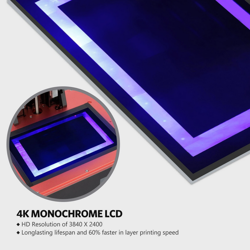

Sziasztok! Rég nem néztem be ide. Nem tudom volt-e téma, de mivel van 3D nyomtató felmerült bennem a nyák gyártási opció is. Az egyik gyantás gépünk például egy 4K felbontású 10"-es display-t használ maszknak és egy UV fényt, ami szoftverből szépen állítható. Tulajdonképpen 2 féle módon is lehetne akár nyák gyártásra használni. Vagy az UV gyanta alkothatna maszkot, vagy eleve fényérzékeny nyáklapot tudna levilágítani. Páran már írták, hogy ez nem elég felbontású stb, de engem soha nem az érdekelt, hogy valamit hogyan ne csináljak meg... Hobbi célra már nem drágák ezek a nyomtatók és tulajdonképpen egy profi levilágító minőségét tudják. Persze ugyanezen az elven lehet csak a kijelzőt és az UV egységet is felhasználni ami jóval olcsóbb. Volt már valaki itt aki kínlódott hasonlóval?
(#) sdrlab válasza kameleon2 hozzászólására (») Dec 2, 2021 /
Annyira azért nem tűnik kis felbontásnak a kb 50mikronos pont méretével! Ennél az átlag lézernyomtatók sem tudnak nagyon többet... Ez kb 600dpi-s nyomtatónak felel meg...
(#) kameleon2 válasza sdrlab hozzászólására (») Dec 2, 2021 /
Pont ezért gondoltam, hogy nem a kétkedőkkel akarok semmit osztani .
(#) niedziela válasza sdrlab hozzászólására (») Dec 2, 2021 /
Átlag a dupláját, többi meg az átlag dupláját.
(#) sdrlab válasza niedziela hozzászólására (») Dec 2, 2021 /
Ez hogy jött ki? Számoltál is, vagy csak a hasadat masszíroztad? )
(#) niedziela válasza kameleon2 hozzászólására (») Dec 2, 2021 /
Nem az a kérdés hogy megoldható, hanem az , hogy mennyi realitása van. A jelenlegi árak, és a fotozás mellett mennyit saccolsz 0?
