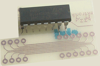

Kössz! Őszintén bő egy éve, de eddig vasalásos technikával csináltam de azzal ilyen vonalvastagsában sehogy nem jött össze. Pedig nagyon sokszor próbáltam. Fotós eljárásban ezaz első. Nem gondoltam hogy ilyen jó lesz, úgyhogy mehet sorozatban.....
(#) sprofan válasza imbra hozzászólására (») Ápr 29, 2008 /
Üdvözöllek fotós köreinkben!
Szép lett
(#) kaqkk válasza imbra hozzászólására (») Ápr 29, 2008 /
Mostmár látod te is hogy érdemes levilágítót építeni
és jó a fotó technika .Én is örülök hogy elpártoltál a vasalósoktól! A vasalás is jó csak ha profi minőséget
akarsz sokkal nagyobb befektetést kiván mint a fotózás.
Lásd :hőprés (a gyárit nem kapod meg 150 e alatt)
Házilag sem egyszerü megcsinálni!
viszont a fotózáshoz elég 3-4 uv neon(fénycső)
és egy 5-10 perces időkapcsoló.

Van UV csövem építek egy levilágítót. Csak kiraktam a napra, vajon milyen lesz. De sokkal szebb lett, mint a vasalásos. A vasalásossal nem tudok ilyen vékony vezetőt közel egymáshoz vonalazva sűrűn, mert ha rányomtam a vasalót összeért a vonal, ha nem akkor meg nem ragadt a nyákra a festékpor. Pedig nem is ügyeltem pontosan a dolgokra. Az elején próbálkoztam a fotóssal, de akkor a nyák-ot én fújtam, úgy nemsikerült. Szóval maradok ennél a technikánál, gyári fotólakkos nyákkal.

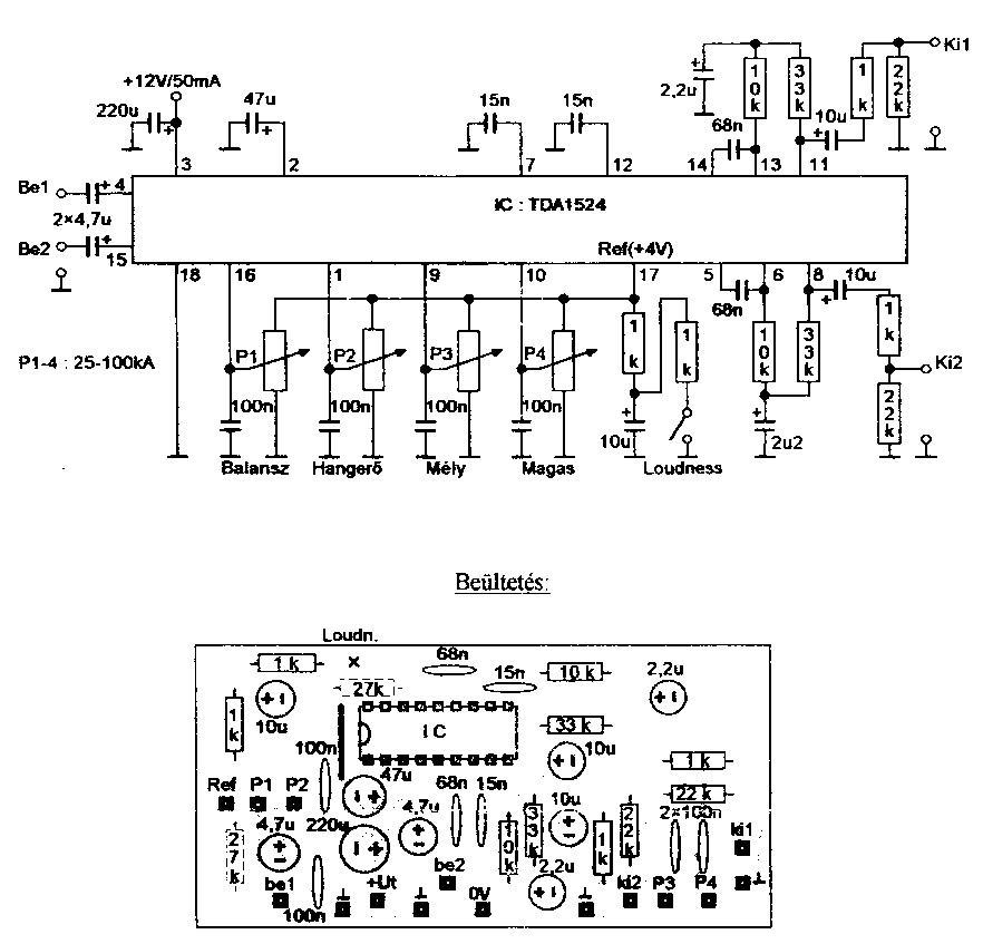

(#) rolandosss21 hozzászólása Ápr 30, 2008 /
Egy TDA1524-es nyák + beültetés rajzára lenne szükségem. Ha valaki meg tudná terbezni, vag ha esetleg valakinek lenne az nagyon jó lenne.
Azért kérem mert én nem tudom megtervezni.
A kapcsolás mellékelve van.
A válaszokat előre is köszi.
(#) Petroimro válasza rolandosss21 hozzászólására (») Ápr 30, 2008 /
Ez egy elég egyszerű kapcsolás. Szerintem ezen pont jó lesz elkezdeni a nyák-tervezést(egyszer muszály lesz).l
Megnézed az ic adatlapján a lábkiosztást, és csak odarakod az alkatrészeket. Nem olyan bonyolult, csak gyakorlat kérdése

(#) PCB hozzászólása Máj 1, 2008 /
Szia !
Sokszor olvastam, hogy melyik módszerrel mit lehet, és mit nem. Gondoltam ma kipróbálom, már csak a magam megnyugtatása végett is, hogy eloszlassam az anomáliákat a melyik módszer mit bír, mit tud kérdésben
Relatíve sok panelt készítek (heti átlag 3-4db) eddig nem volt szükségem ilyen sávokra, nem hiszem, hogy ezután is lesz, de kíváncsi voltam azért a dologra.

(#) zsoltee0001 hozzászólása Máj 1, 2008 /
Végre valaki promótálja a vasalásos technikát, mostanában elég sokan köpködték.
Dehát tessék, lehet egy Ic alatt 8 sávot is elvinni (amúgy gratula).
akkor én is szertnék egy tévhitet eloszlatni.
Elég sokszor hallom, "nem sikerült a vasalásos technika, mert biztos nem volt jól felcsiszolva, nem volt fémtiszta a felület"
a múltkor találta otthon jó 12-13 éves agyon oxidálódott nyáklemezt, ... namondom kipróbálom... nem csiszoltam fel, hanem csak lemostam acetonnal... namost az eredmény első osztájú lett, sehol egy alámarás, ergo ez az átcsiszolgatás tök fölösleges, max maratás után nagyon finom vípapírral, de az is csak esztétikum.
Meg aztán agyonégetni sem szabad a papírt a vasalóval, egyébként ilyenkor a nyáklemez bimetálként működik, a nagy hőtől, kidomborodik, és a vasaló nem fogja egyenletes nyomást kifelyteni, ilyenkor érdemes, ha van valami gumigörgő szerűség, és azzal melegébe végigmenni rajta.
