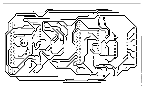

(#) gtk válasza gtk hozzászólására (») Máj 31, 2006 /

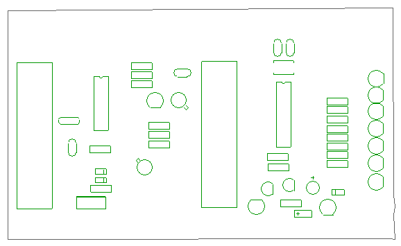

Itt van a nyakterv es az alkatresz oldal is.
Nem tudja valaki hogy DT-ben meglehet csinalni,hogy az alkatresz oldalra rakeruljenek az alkatresz azonositok is?C, R, T stb..vagy kepszerkesztoben kell manipulalni?
Ezt is szeretnem felvasalni
Velemenyeteket varom..

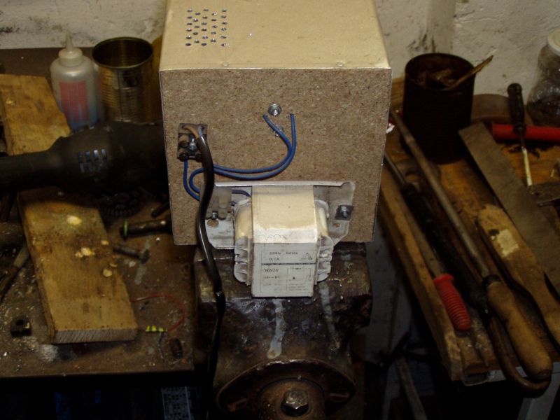

(#) bbatka válasza Tomee hozzászólására (») Jún 1, 2006 /
A 160w-os UV izzómhoz én farostlemezből készítettem dobozt (alul nyitott). A doboz belső felére alufóliát ragasztottam. A doboz tetejére van felcsavarozva a foglalat, az oldalára meg egy 8cm-es számítógép táp venti. Használat után még 5 percig hagyom a ventillátort menni.
A 4szögletes doboz már csak azért is jó, mert egyenletesen szórt fényt ad.

(#) gerry válasza Tomee hozzászólására (») Jún 1, 2006 /
Én ezzel a szerkezettel szoktam epromot törölni.
Ez egy 80W-os HGLI izzó letört búrával.
Szerintem kisebb nyáklapok levilágításához is lehetne használni. De a melóhelyemen gyorsabb.
üdv
