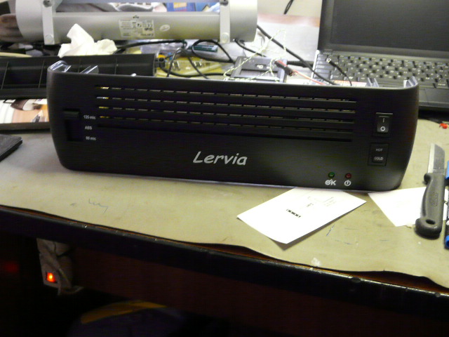

Ma vettem egy Lervia típusú laminátort, melyet kipróbáltam, és semmit nem égetett átt a papírról a nyákra, mely 1,3mm-es volt! Arról nem is beszélve, hogy kattogott szegény, mert max 1mm az amit tud . Majdnem infarktust kaptam, mert nem volt olcsó, 4400Ft a Lidl-be most! Ezért gondoltam megnézem a belsejét, hogyan is működik. Nem mondom baromi egyszerű, van benne egy sima 220V-os motor, és egy fűtőbetét hőkapcsolóval, mely a képen látszik is. A két végét lebontottam, és láttam, hogy egy erős rugó tartja az egyik hengert, a másik henger pedig fix. A rugókat vagy (rögzitőket) kivettem, kicsit meghajlítottam középen és megnéztem mennyi lett a rés a két henger között, kb 1mm már tökéletes. Mivel laminálni nem akarok vele, nem is azért vettem hanem
nyákot vasalni, ezért így jó a távolság. Következett a következő probléma a hőfok, mert 130-165 fok között volt, ami vasalásnak kevés, ezért kikötöttem a hőfokszabályzót és engedten 200 fokra felmenni a hőmérsékletet, majd áttengedtem rajta a panelt kb 6-szor, és megnéztem milyen lett a nyák. A képen látszik, hogy milyen lett! Most egy jó hömérséklet szabályzót kell hozzá építenem, és még egy ventit is kell bele tennem , mert ha kikapcsolom, nagyon sokáig tartja a meleget, és ez a gumihengernek nem tesz jót.
A nyák kb 40mp alatt lett kész, a laminálásos cuccal, ami jónak mondható, az eredményt figyelembe véve!
Remélem hosszú életü lesz a fűtőbetét, és a gumihenger! Ha valakinek van ez irányba tapasztalata megírhatná! Egyszerü, és olcsó hőfokszabályzó rajz érdekelne.

(#) gulasoft válasza elektromos hozzászólására (») Ápr 12, 2009 /
Az enyém is 160 fokot tud csak, de én csak a forrasztásgátló fóliát viszem fel vele, arra teljesen jó.
Az ilyen laminálókkal már szépen egyenletesen lehet dolgozni.
